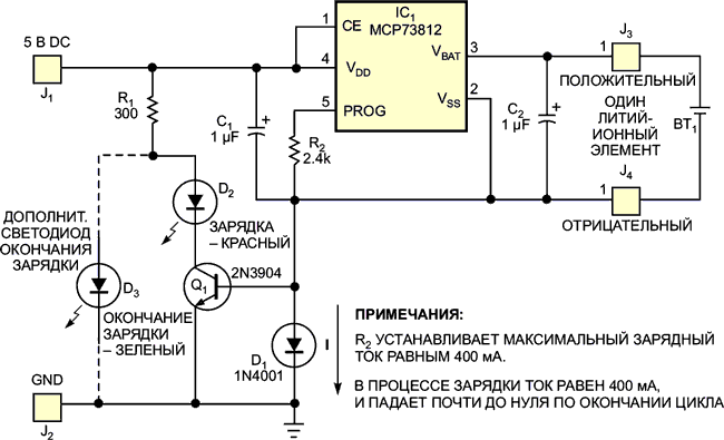

Так же, как и другие простые зарядные устройства для одноэлементных литий-ионных аккумуляторов, выпускаемая Microchip микросхема MCP73812 не имеет средств индикации статуса заряда. Эту ситуацию вы можете исправить, добавив несколько показанных на Рисунке 1 компонентов. Добавив еще один необязательный светодиод, вы получите индикатор окончания заряда. Дополнительным преимуществом конфигурации с двумя светодиодами является то, что один из светодиодов всегда включен, показывая, что на зарядное устройство подается питание.
Индикация статуса заряда в простом зарядном устройстве для литий-ионных аккумуляторов
Рисунок 1. Добавление нескольких компонентов к зарядному устройству для
литий-ионных аккумуляторов обеспечивает индикацию статуса заряда.
До тех пор, пока заряжающая аккумулятор микросхема работает в режиме стабилизации тока, через диод D1 протекает 401 мА. Дополнительный 1 мА – это собственный ток, потребляемый микросхемой. Поскольку диод 1N4001 начинает проводить раньше, чем открывается переход база-эмиттер Q1, он не позволяет транзистору включиться до тех пор, пока прямое напряжение на нем не достигнет уровня порядка 450 мВ. Затем Q1 начинает открываться и включает D2 – красный светодиод, индицирующий процесс заряда. Из-за того, что прямое падение напряжения на зеленом светодиоде, как правило, больше, чем на красном (типичные значения – 2.1 В и 1.7 В, соответственно), суммарное напряжение на D2 и Q1 меньше, чем напряжение включения зеленого светодиода D3, и последний остается закрытым.
На последнем этапе цикла заряда контроллер переключается в режим стабилизации напряжения. По мере того, как напряжение на контактах аккумулятора приближается к 4.2 В, ток через диод D1 уменьшается, и при его значении от 15 до 40 мА оба светодиода зажигаются.
Диапазон этих токов проверялся и был подтвержден при испытаниях с несколькими экземплярами транзисторов 2N3904. Измерения с транзисторами 2N4401 дали более узкий диапазон – от 4 до 18 мА. Когда ток падает ниже примерно 15 мА, транзистор Q1 включает светодиод D2. Теперь напряжение на D3 растет до порога его включения, и светодиод индикации окончания заряда загорается.
