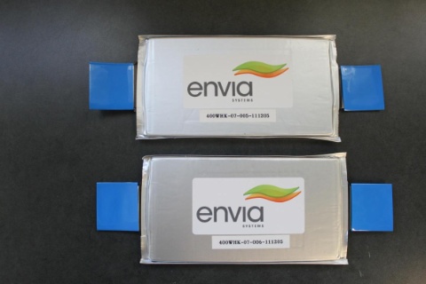

Компания Envia Systems объявила о результатах испытаний, подтвердивших, что ее литий-ионные аккумуляторы следующего поколения достигли рекордного показателя удельной емкости в 400 Вт•ч/кг. После выхода таких аккумуляторов на рынок, ожидается, что цена на электромобили с запасом хода 300 миль будет уменьшена, так как более чем на половину будет сокращена стоимость самих аккумуляторов.
LED-драйверы MOSO – надежные и качественные ИП в линейке поставок КОМПЭЛ
Envia Systems - литийй-ионный аккумулятор
Благодаря трем активным компонентам аккумулятора: кремниево-углеродному аноду, высокоемкому, обогащенному марганцем катоду и высоковольтному электролиту, удалось достичь нового рекорда для автомобильных перезаряжаемых литий-ионных аккумуляторов. Все перечисленные компоненты являются интеллектуальной собственностью Envia Systems.
Испытания нового литий-ионного аккумулятора были проведены Департаментом электрохимических систем питания Центра вооружений ВМС США при поддержке ARPA-E. Тесты, проведенные при циклах заряда-разряда различной длительности, подтвердили, что автомобильные аккумуляторные элемиенты с номинальным зарядом 45 А•ч (при нагрузке C/3) имеют удельную емкость от 378 до 418 Вт•ч/кг при нагрузке от C/3 до C/10, соответственно. Такие же ячейки были подвергнуты циклическим испытаниям в лабораториях Envia Systems в течение 300 циклов.
