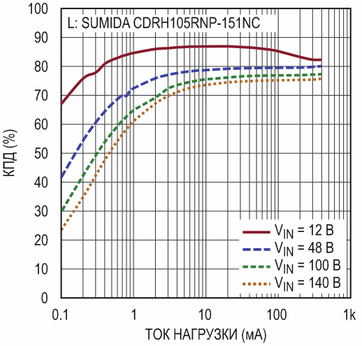

Благодаря наличию пульсирующего режима и малому собственному току потребления с типовым значением 12 мкА, LTC7138 сохраняет высокий КПД в очень широком диапазоне нагрузок (Рисунок 2). При входном напряжении 12 В КПД схемы максимален и достигает пикового значения 87% при токе нагрузки 10 мА, оставаясь на уровне выше 80% до выходного тока 0.4 мА. Столь высокий уровень энергосбережения позволяет использовать микросхему в постоянно включенных устройствах с батарейным питанием.
Надежный 400-миллиамперный понижающий преобразователь с входным напряжением до 140 В для промышленного, телекоммуникационного и автомобильного оборудования
Рисунок 2. Зависимость КПД от тока нагрузки для схемы,
изображенной на Рисунке 1.

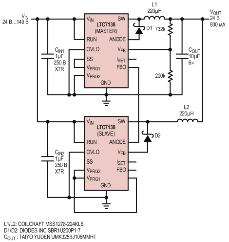

Понижающий преобразователь 24 В/800 мА на основе двух микросхем LTC7138, включенных параллельно
Рисунок 3. Высокоэффективный понижающий преобразователь 24 В/800 мА
на основе двух микросхем LTC7138, включенных параллельно.

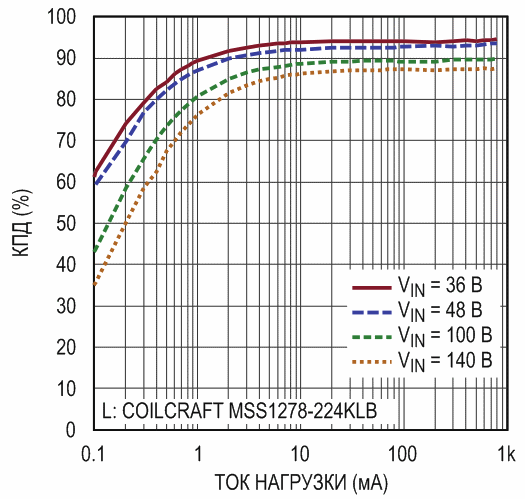

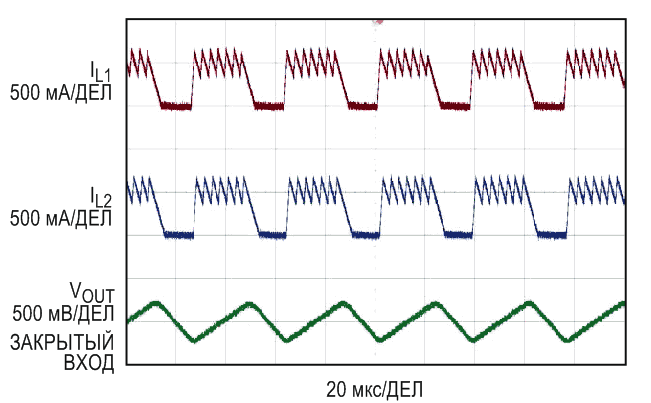

На Рисунке 3 две микросхемы LTC7138, соединенные параллельно, образуют преобразователь, отдающий в нагрузку ток 800 мА при напряжении 24 В. Для организации параллельной работы выход компаратора обратной связи ведущего устройства (вывод FBO) подключается к входу VFB ведомого. В такой конфигурации ведомый преобразователь следует за ведущим, когда тот входит и выходит из пульсирующего режима (Рисунок 4). Выходное напряжение 24 В устанавливается внешним делителем напряжения обратной связи. КПД этого регулятора при максимальной нагрузке и входном напряжении 48 В равно 93.6% (Рисунок 5).

Рисунок 4. Осциллограммы токов и напряжения в преобразователе
24 В/800 мА, образованном параллельным включением
двух микросхем.

Рисунок 5. Зависимость КПД от тока нагрузки
(схема на Рисунке 3).

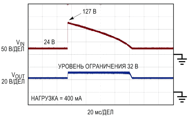

На Рисунке 6 показан еще один вариант использования микросхемы LTC7138. При входных напряжениях от 32 В и ниже этот регулятор работает в проходном режиме, когда внутренний МОП транзистор включен постоянно. Если входное напряжение превысит 32 В, LTC7138, как это видно из Рисунка 7, переключится в режим стабилизации выходного напряжения. Для дополнительной защиты схемы можно включить режим блокировки при повышенном входном напряжении, для чего вывод OVLO следует подключить к делителю входного напряжения. Такая схема может использоваться для защиты последующих преобразователей или нагрузок в системах промышленной, автомобильной и авиационной электроники.

Рисунок 7. Выходное напряжения ограничителя скачков
при броске 127 В фиксируется на уровне 32 В.
