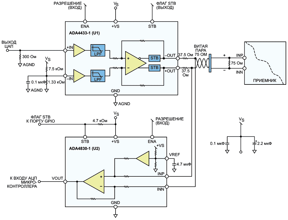

Рисунок 1. Схема диагностики проводов на основе ADA4433-1 (U1) и ADA4830-1 (U2).
Показанная на Рисунке 1 схема может эффективно определять замыкание провода на аккумуляторную батарею, замыкание на массу, обрыв и взаимное замыкание пары проводов. В схеме использована микросхема ADA4433-1 (U1) – полностью законченный фильтр восстановления видеосигнала, – в качестве элемента цепочки передачи видео сигнала, и микросхема быстродействующего дифференциального усилителя ADA4830-1 (U2) в качестве детектора. ADA4433-1 представляет собой фильтр высокого порядка с частотой среза 10 МГц по уровню −3 дБ, подавлением 45 дБ на частоте 27 МГц и фиксированным усилением 2 В/В. Микросхема рассеивает очень незначительную мощность, имеет отличные видео характеристики, снабжена встроенной защитой выходов от перенапряжения (STB) и от перегрузки по току (STG). ADA4830-1 имеет коэффициент усиления (аттенюации) 0.5 В/В. Подключенный к внешнему выводу флаг неисправности индицирует наличие перегрузки входов напряжением свыше 18 В. Усилитель рассчитан на широкий диапазон синфазных входных напряжений и имеет надежную защиту от электростатических разрядов.
В приведенном на Рисунке 1 примере U1 выполняет функции дифференциального выходного буфера, передающего к приемнику видеосигнал от камеры заднего обзора или от ЭБУ. На вход схемы, в типичном случае, поступают сигналы от КМОП сенсора изображений или от видеокодера. Основная функция U1 состоит в активной фильтрации (восстановлении) видеосигнала и передаче его по кабелю на дисплей. Входы U2 подключены к выходам U1. Все признаки неисправностей, определяемых схемой, перечислены в Таблице 1 и описаны ниже.

Обнаружение замыкания на аккумуляторную батарею
Обе микросхемы U1 и U2 имеют интегрированный детектор короткого замыкания на аккумуляторную батарею и выходы флага STB. При замыкании на батарею выходной флаг микросхемы U2 принимает значение «лог. 0», которое легко может быть считано микроконтроллерным портом ввода/вывода общего назначения (GPIO).
Обнаружение замыкания на массу (один выход)
Соедините положительный и отрицательный входы микросхемы U1 (INP и INN). Дифференциальное напряжение между выходами +OUT и −OUT должно равняться 0 В. Если хотя бы один из выходов будет закорочен на массу, дифференциальное напряжение на выходе U2 превысит 500 мВ.
Обнаружение замыкания на землю (оба выхода)
Подайте 0 В на положительный вход микросхемы U1 (INP). Дифференциальное напряжение между выходами +OUT и −OUT должно быть порядка 1 В. Если оба выхода закорочены на массу, дифференциальное напряжение на выходе U2 будет равно приблизительно 0 В.
Обрыв
Подайте 0 В на положительный вход микросхемы U1 (INP). Дифференциальное напряжение между выходами +OUT и −OUT должно быть порядка 1 В. При обрыве провода результирующее дифференциальное напряжение на выходе U2 будет равно примерно 500 мВ.
Замыкание на соседний выход
Подайте 0 В на положительный вход микросхемы U1 (INP). Дифференциальное напряжение между выходами +OUT и −OUT должно составлять примерно 1 В. Если выходы закорочены друг на друга, дифференциальное напряжение на выходе U2 будет равно приблизительно 0 В.
Без повреждений
Подайте 0 В на положительный вход микросхемы U1 (INP). Дифференциальное напряжение между выходами +OUT и −OUT должно составлять примерно 1 В. Результирующее дифференциальное напряжение на выходе U2 будет равно примерно 250 мВ.
