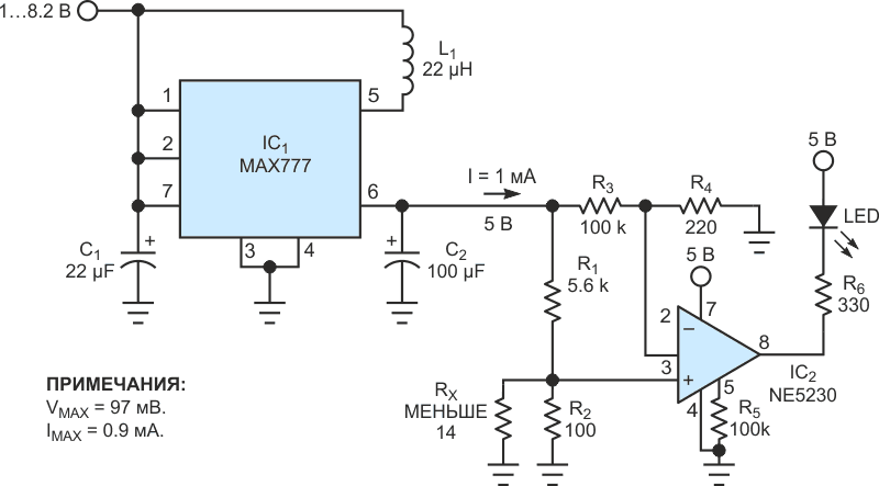

Иногда возникает необходимость в тестере короткого замыкания, который подает на тестируемое устройство (device under test, DUT) низкий ток, а также использует напряжения ниже 100 мВ для предотвращения проводимости полупроводников. Этим требованиям отвечает схема на Рисунке 1. R1 ограничивает ток, идущий в DUT, до 0.9 мА. Напряжение на DUT не может превысить значения, установленного делителем R2/(R1+R2).
Этот детектор короткого замыкания потребляет мало энергии и воздействует на тестируемое устройство низкими токами и напряжениями, чтобы не допустить его повреждения.
Рисунок 1. Этот детектор короткого замыкания потребляет мало энергии и воздействует на тестируемое
Микромощный операционный усилитель NE5230 сравнивает напряжение на резисторе RX (представляющем DUT) с напряжением в точке соединения резисторов R3 и R4.Током, потребляемым операционным усилителем, можно управлять, меняя сопротивление резистора R5; в этой схеме ток усилителя равен 0.1 мА. Если сопротивление RX будет меньше 14 Ом, выходное напряжение операционного усилителя станет низким, и загорится светодиод. Схема получает питание от батареи 1.5 В. Микросхема IC1 преобразует напряжение батареи в 5 В.
