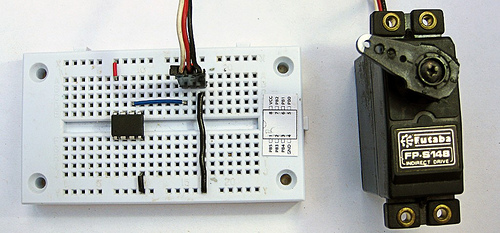

Проект демонстрирует возможность управления пятью сервоприводами с помощью лишь одного микроконтроллера Atmel AVR ATtiny45 или ATtiny85. Так как готовых подобных решений не было найдено для данных микроконтроллеров и использовать микроконтроллеры с большим количеством выводов не хотелось, автор решил написать собственную библиотеку управления.
Выбираем схему BMS для заряда литий-железофосфатных (LiFePO4) аккумуляторов
Управление 5 сервоприводами на ATtiny45/85
Библиотека получила имя Servo8Bit, она поддерживает работу с 5 сервоприводами на микроконтроллере ATtiny45 и ATtiny85, из ресурсов микроконтроллера использует только 8-разрядный таймер. С ее помощью можно генерировать импульсы управления серво длительностью от 512 до 2560 мкс с 8-битным разрешением (256 значений) и, самое главное, данная библиотека очень проста в использовании.
ATtiny85 это 8-выводный не дорогой микроконтроллер с богатой периферией. В сети Интернет имеется несколько решений для управления сервоприводами, однако некоторые имеют недостаточное разрешение, другие рассчитаны на микроконтроллеры с большим количеством выводов и используют в своей работе 16-битный таймер.
Библиотека написана по образцу библиотеки Arduino для управления сервоприводом и имеет идентичный интерфейс. Для компиляции используется WinAVR.
Вот короткий пример программы, демонстрирующий, как использовать библиотеку Servo8Bit.

В данном примере опущено определение функции delay(), которая необходима, т.к. используются временные задержки в тексте программы. В секции загрузок имеется сама библиотека и полная программа-пример для управления серводвигателем.
Библиотека содержит несколько функций. Рассмотрим их назначение.
  • функция attach() – функция, назначающая переменной Servo вывод микроконтроллера для управления сервоприводом. Например, myServo.attach(1) – порт микроконтроллера PB1 используется для управления сервоприводом;
  • функция write() – запись значения в градусах в сервопривод, соответственно управление исполнительным механизмом сервопривода, т.е. поворот штока сервопривода на заданную величину;
  • функция writeMicroseconds() – запись значения в микросекундах в сервопривод, соответственно управление валом сервопривода;
  • функция read() - функция предназначена для получения информации о текущем положении вала сервопривода (это значение функция получает с последнего вызова функции write());
  • функция attached() – проверяется назначен ли переменной Servo вывод микроконтроллера;
  • функция detach() – отключение переменной Servo от вывода микроконтроллера.
Когда назначается вывод микроконтроллера для управления сервоприводом - функция attach(), на этом выводе микроконтроллера начинается генерация управляющего ШИМ сигнала. Функция detach() останавливает генерацию ШИМ сигнала, т.е. после выполнения данной фуннкци указанный в функции порт микроконтроллера не будет использоваться для управления сервоприводом. Для повторного включения потребуется вызов функции attach().
Управляющий сигнал – это импульсный сигнал с ШИМ (широтно-импульсной модуляцией), представляющий собой последовательность прямоугольных импульсов с амплитудой 3 В - 5 В и длительностью от 0.9 до 2.1 мс. Собственно длительность импульса в ШИМ сигнале и определяет положение исполнительного механизма. Минимальное значение – означает разворот в крайнее левое положение, среднее – центральное положение штока, а максимальное значение – крайнее правое положение. Однако существуют некоторых различия управляющих параметров, в зависимости от модели сервопривода.
По умолчанию, это команда сервоприводу для перемещения в среднее положение. Пользователь управляет сервоприводом посредством функции write() с числом в диапазоне от 0 до 180. Это число – положение штока сервопривода в градусах. Микроконтроллер формирует в соответствии с этим значением нужный ШИМ сигнал.
Так как выпускаются различные модели сервоприводов и параметры у них разные, то обязательно потребуется конфигурирование – изменение длительности импульсов ШИМ сигнала. С этой целью возможно использование функции write() с несколькими аргументами:  write(pin, min, max), где, pin – вывод микроконтроллера, предназначенный для управления сервоприводом, min – минимальное значение длительности импульса для генерации команды установки штока в положение 0 градусов, max – максимальное значение длительности импульса для генерации команды установки штока в положение 180 градусов. Значения по умолчанию – 544 мкс и 2400 мкс. Кроме того, возможно использование функции writeMicroseconds() для ручной установки длительности импульса.
