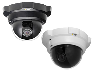

Компактные сетевые камеры серии P3304 компании AXIS Communications имеют антивандальный корпус купольного типа, выдерживающий ударную нагрузку до 1000 кг. Они используют 1/4-дюймовый CMOS-сенсор с прогрессивной разверткой и широким динамическим диапазоном, 4-кратный вариообъектив с АРД и предназначены для охранного видеонаблюдения. Обе купольные IP-камеры поддерживают видеокодеки H.264/M-JPEG и обеспечивают многопотоковую передачу по сети видео с разрешением до 1 MPx/HDTV 720p при 30 к/с. Кроме того, P3304/-V легко настраиваются через веб-браузер или ПО AXIS Camera Station, защищают данные в IP-сети, имеют микрофон, детекторы движения и звука, тревожный вход/выход и поддерживают технологию PoE.

В отличие от предшественниц купольной серии P3301, сетевая камера P3304 с защитой от взлома, как и вандалозащищенная модель P3304-V, способны формировать и передавать по IP-сети видеоизображение с мегапиксельным разрешением при частоте 30 к/с. Благодаря этому, а также поддержке двунаправленной трансляции звука и наличию интеллектуальных функций, «счетчика пикселей» и др., купольные IP-камеры этой серии незаменимы для работы в составе охранных видеокомплексов торговых и бизнес-центров, гостиниц, банков и других объектов. Компактные габариты и малозаметный корпус купольного типа позволяют применять эти IP-камеры AXIS в помещениях, где велика вероятность несанкционированного воздействия, порчи оптики и др.
Надежная защита моделей серии P3304 от взлома и ударов
Конструкция фиксированных сетевых камер этой серии предусматривает полную защиту всей электроники IP-устройств от вешних воздействий. Так, устойчивая к взлому модель AXIS P3304 имеет ударопрочный пластиковый корпус с прозрачным куполом повышенной прочности, в котором размещен металлический модуль с электроникой. Антивандальные купольные IP-камеры P3304-V используют металлический корпус и прочный купол, способные выдерживать ударные нагрузки до 1000 кг и защищающие камерный блок от несанкционированного вскрытия и любых повреждений.
Упрощенная настройка ракурса и зоны обзора IP-камеры
Благодаря тому, что камерный блок AXIS P3304/P3304-V с вариообъективом установлен на трехосевой поворотный кронштейн, при монтаже этих купольных сетевых камер на объекте наблюдения инсталлятор может легко настроить направление обзора в пределах 360° в горизонтальной плоскости и 170° – в вертикальной. Более того, поскольку все купольные IP-камеры этой серии поддерживают функцию «счетчик пикселей», их поле зрения настраивается максимально точно, что важно, например, если камера должна передавать изображение строго определенного размера для распознавания и идентификации лиц.
Мегапиксельное разрешение и широкий динамический диапазон
Цветные камеры серии P3304 оснащены новейшим процессором AXIS ARTREC-3 и 1/4" CMOS-сенсором с прогрессивной разверткой и широким динамическим диапазоном (WDR), обеспечивающими формирование четкого, детализированного видеоизображения при освещенности до 0,9 лк. Наряду с этим, каждая купольная IP-камера линейки позволяет настраивать баланс белого, яркость и резкость, а также применять функцию компенсации засветки фона и др. для получения более чистого и цветокорректного изображения в стандартных условиях и при низкой освещенности. Независимо от модификации, купольные камеры AXIS P3304/P3304-V способны передавать по IP-сети видео с разрешением до 1 MPx или HDTV 720p (1280x800 пикс.) и частотой кадров до 30 к/с.
Многопотоковая видеотрансляция в H.264/M-JPEG с настройками потоков
Как и подавляющее большинство сетевых камер последнего поколения компании AXIS для IP-систем видеонаблюдения и безопасности, купольная серия P3304 обеспечивает сжатие видео в форматах H.264 и Motion JPEG и трансляцию по сети нескольких отдельно настраиваемых видеопотоков. При этом каждый поток купольные IP-камеры могут передавать как с максимальным разрешением/фреймрейтом, так и с ограничениями по частоте кадров либо разрешению, в частности, для эффективной работы P3304/P3304-V в низкоскоростных сетях. Благодаря поддержке H.264, каждая купольная модель обеспечивает оптимизацию сетевого трафика и сокращение объема архива при сохранении высокого качества передаваемого видео.
Встроенный микрофон и двунаправленная трансляция аудиосигнала
В отличие от ряда аналогов, все мегапиксельные камеры P3304 поддерживают двунаправленную передачу звука. Обе модификации оснащены микрофоном, в дополнение к которому купольные IP-камеры имеют вход для внешнего микрофона и линейный выход для подключения внешнего динамика. Такое оснащение позволяет использовать P3304/P3304-V для обмена речевыми сообщениями в реальном времени между оператором охранной IP-видеосистемы и находящимися вблизи камер людьми, либо для прослушивания сектора видеонаблюдения.
Удаленное управление P3304 по сети через веб-браузер или профессиональное ПО
Сетевой интерфейс стандарта 10BaseT/100BaseTX и веб-сервер камер позволяют подключать их непосредственно к LAN как устройства со своим IP-адресом и настраивать через веб-браузер. Помимо этого, для управления видеосистемой на базе P3304, P3304-V или других моделей AXIS можно воспользоваться ПО AXIS Camera Station v.3.0 (ACS 3.0) с русифицированным интерфейсом и всеми функциями для просмотра, записи и анализа видео от 50 IP-устройств этой марки на один сервер. Открытая архитектура внутреннего ПО купольных IP-камер позволяет включать их в состав охранных видеосистем любого масштаба и сложности с единым полнофункциональным ПО управления, например, ПО XProtect компании Milestone, поддерживающего свыше 888 моделей IP-устройств более чем 82 производителей, среди которых AXIS и многие другие бренды.
Полный набор охранных функций AXIS P3304 и P3304-V
Обе модификации камеры рассчитаны на накладной либо врезной монтаж в потолок или фальшпотолок, а также на стены. Они могут быть доукомплектованы кронштейнами различных типов для подвесной установки, матовым куполом, корпусом черного цвета и другими аксессуарами. За счет поддержки технологии PoE стандарта IEEE 802.3af, купольные IP-камеры могут получать питание по свободным жилам витой пары. Для выполнения охранных функций P3304/P3304-V снабжены видео-/аудио детекторами движения, тревожным входом для подключения датчика и выходом для управления внешним исполнительным устройством. Более того, имеется система оповещения оператора о попытках порчи камеры или закрытия ее объектива, а также предусмотрено оповещение о тревоге по e-mail, HTTP, TCP, загрузка данных на FTP-сервер, запись видеофрагментов в 40 Мб пред- и посттревожный видеобуфер.
