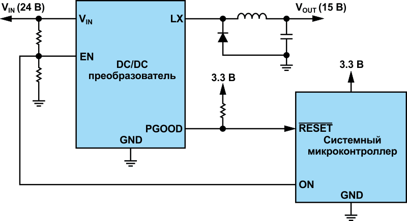

В типичной системе питания самый низкий потенциал напряжения является опорной землей (GND). Для DC/DC преобразователя с положительным выходным напряжением опорным уровнем служит просто GND (потенциал 0 В). Его входные/выходные сигналы естественным образом привязаны к этой земле. Системный контроллер взаимодействует с DC/DC преобразователем просто и непосредственно через эти контакты ввода/вывода. На Рисунке 1 показана такая система, в которой системный микроконтроллер управляет выводом EN (разрешение) преобразователя для его включения и выключения. Контроллер также следит за состоянием преобразователя через его вывод PGOOD, чтобы узнать, находится ли выходное напряжение преобразователя в пределах нормы, и можно ли подавать питание на всю систему. Для простоты здесь показан только один DC/DC преобразователь, но этот принцип применим и к системам с несколькими шинами положительного напряжения.
Пример упрощенной схемы системы, в которой используются только шины положительного напряжения.
Рисунок 1. Пример упрощенной схемы системы, в которой используются только шины

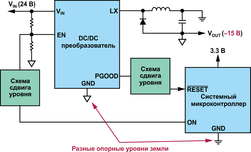

При использовании DC/DC преобразователя с отрицательным выходным напряжением связь с системным контроллером становится нетривиальной. Линии ввода/вывода преобразователя привязаны к его самому низкому потенциалу, который в данном случае является отрицательным выходным напряжением, а не землей системы. При использовании шин отрицательного напряжения разработчикам необходимо добавить схемы сдвига уровня для связи системного микроконтроллера с DC/DC преобразователем. На Рисунке 2 показана упрощенная схема системы с двумя цепями сдвига уровня.
Пример упрощенной схемы системы, в которой используются шины отрицательного напряжения.
Рисунок 2. Пример упрощенной схемы системы, в которой используются шины отрицательного
напряжения.
Опять же, для простоты здесь показан только один DC/DC преобразователь с отрицательным выходным напряжением. Но этот принцип применим и к системам с несколькими шинами отрицательного напряжения, а также к системам, сочетающим положительные и отрицательные шины. На каждую линию ввода/вывода каждого DC/DC преобразователя с отрицательным выходным напряжением требуется один преобразователь уровня.

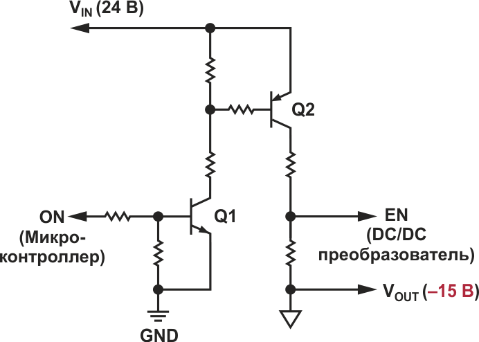

Проблема 1: схема сдвига уровня
На Рисунке 3 показана типичная схема сдвига уровня. Ее назначение – сместить опорный уровень сигнала в соответствии с опорным уровнем системного микроконтроллера. Здесь она используется для передачи команды включения/выключения ON от системного микроконтроллера на DC/DC преобразователь. Эта схема сдвига уровня состоит из девяти компонентов. Ее работа проста: когда системный контроллер подает сигнал ON высокого уровня, транзистор Q1 включается и, в свою очередь, включает транзистор Q2, устанавливая высокий уровень на выводе EN, чтобы разрешить работу DC/DC преобразователя. При низком уровне сигнала ON транзисторы Q1 и Q2 закрыты, и на входе EN устанавливается низкий уровень, отключающий преобразователь.

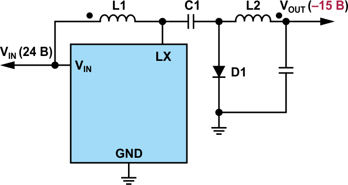

DC/DC преобразователи с отрицательным выходным напряжением на основе традиционных решений имеют низкий КПД. Дополнительное тепло, выделяемое из-за низкого КПД, создает еще одну проблему для разработчиков, которые теперь должны заботиться об удалении этого тепла из системы. На Рисунке 5 показана упрощенная схема такой системы.
Упрощенная схема асинхронного инвертирующего DC/DC преобразователя с двумя дросселями.
Рисунок 5. Упрощенная схема асинхронного инвертирующего DC/DC
Эта топология содержит два источника проблем неэффективности. Во-первых, в ней используется асинхронное переключение, при котором выходной выпрямительный диод D1 рассеивает бóльшую мощность по сравнению с синхронным решением. Во-вторых, дополнительный силовой дроссель L1 и дополнительный конденсатор C1 также увеличивают рассеивание мощности. На Рисунке 6 показана зависимость КПД этого преобразователя от тока нагрузки, измеренная при напряжении +12 В на входе и –15 В выходе. Его пиковый КПД составляет всего 83%, а потери мощности около 460 мВт при выходном токе 150 мА.

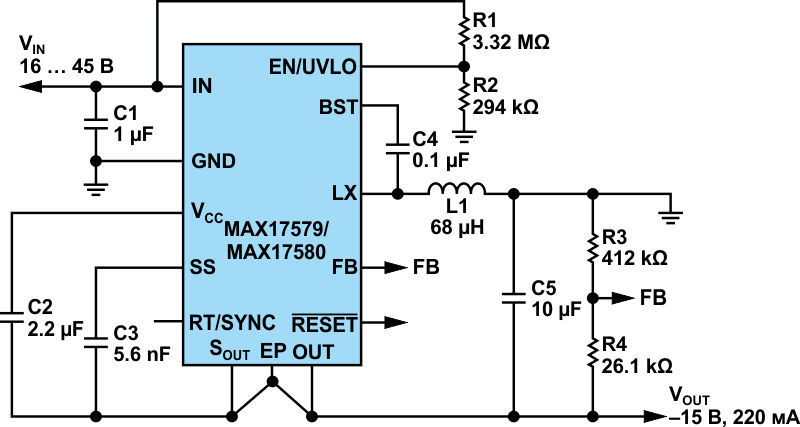

Микросхемы MAX17577 и MAX17578 были разработаны для удовлетворения растущих требований к размерам и тепловыделению устройств в системах автоматизации производства, автоматизации зданий и связи. Для снижения стоимости и количества компонентов в устройства интегрированы цепи сдвига уровня, а также используется синхронное выпрямление для достижения максимального КПД. Это самые компактные и высокоэффективные в отрасли синхронные инвертирующие понижающие DC/DC преобразователи. Типичная схема их применения показана на Рисунке 7.
Высокоинтегрированный и наиболее эффективный DC/DC преобразователь с отрицательным выходным напряжением.
Рисунок 7. Высокоинтегрированный и наиболее эффективный DC/DC преобразователь

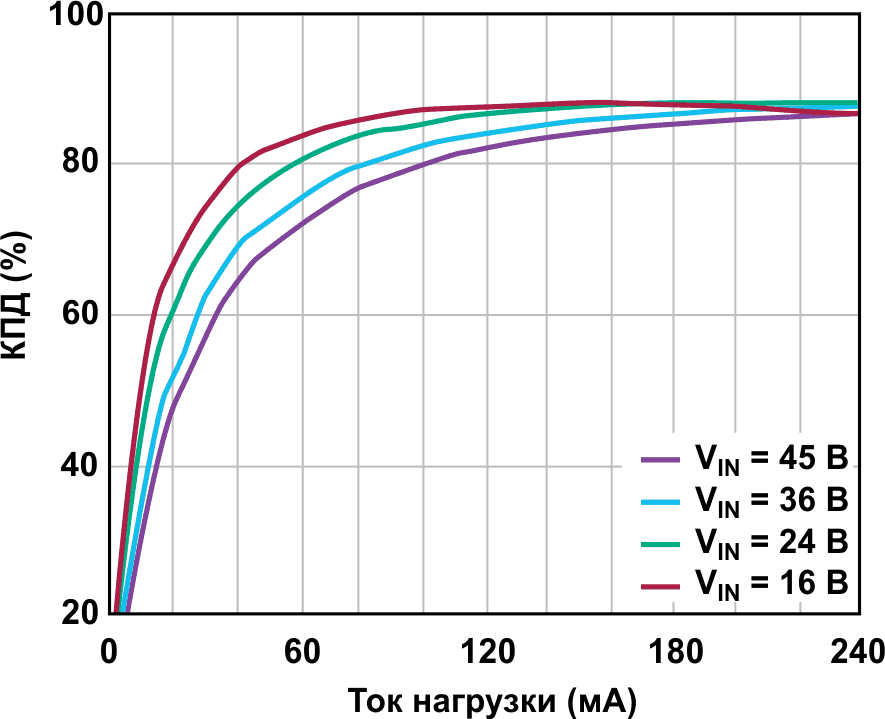

Микросхемы MAX17577 и MAX17580 имеют широкий диапазон входных напряжений. Устройства работают с входными напряжениями от 4.5 В до 60 В и могут отдавать в нагрузку ток до 300 мА. Благодаря встроенным схемам сдвига уровня за счет вдвое меньшего количества компонентов эти устройства экономят до 72% площади платы, потребляя при этом на 35% меньше энергии, чем ближайшие традиционные решения. На Рисунке 8 видно, что пиковый КПД преобразователя на основе микросхемы MAX17577, измеренный при входном напряжении 16 В и нагрузке –15 В/150 мА, составляет 88.5%. Это на 5.5% выше по сравнению с КПД традиционного решения, показанного на Рисунке 6. Почему КПД так важен? При КПД 88.5% устройство рассеивает всего 292 мВт, отдавая в нагрузку 2.25 Вт. 292 мВт по сравнению с 460 мВт для традиционного решения означает, что количество тепла, которое нужно отводить от системы, уменьшено на 37%.

Зависимость КПД микросхемы MAX17579 от тока нагрузки при выходном напряжении -15 В.
Рисунок 8. Зависимость КПД микросхемы MAX17579 от тока нагрузки
при выходном напряжении –15 В.
