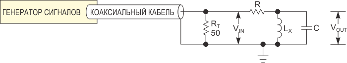

При измерении индуктивности с помощью установки, показанной на Рисунке 1, емкость щупа CP снижает точность измерения. Неустранимая емкость щупа, параллельная неизвестной индуктивности, изменит реактивное сопротивление индуктивности, в результате чего получится кажущаяся индуктивность.
Испытательная установка для измерения индуктивности при неизвестном значении LX и емкости щупа CP.
Рисунок 1. Испытательная установка для измерения индуктивности при неизвестном значении LX
и емкости щупа CP.

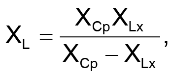

Реактивное сопротивление XL кажущейся индуктивности L, когда емкость щупа CP параллельна неизвестной индуктивности LX, составляет (без учета потерь в LX и CP):
  (1)
где f < f0. (f0 – резонансная частота цепи LX||CP).

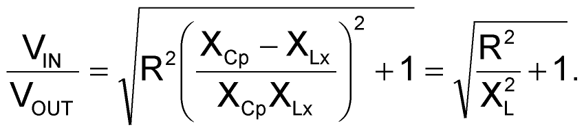

Потому отношение VIN/VOUT можно преобразовать следующим образом:
  (2)

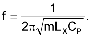

Точность измерения можно повысить, сделав реактивное сопротивление CP намного больше, чем реактивное сопротивление LX. Выберите такую частоту, при которой это условие будет выполняться. Присвойте значение LX и затем выберите величину m в выражении (3). После этого вычислите максимальную подходящую частоту для этого значения m. Частоты ниже расчетного значения уменьшат погрешность измерения; более высокие частоты увеличат погрешность.
Для XCp = mXLx
  (3)

Установите частоту генератора сигналов такой, чтобы отношение VIN/VOUT равнялось 2.

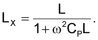

Затем вычислите значение L:
  (5)
Правильное значение LX можно получить из выражения
  (6)
