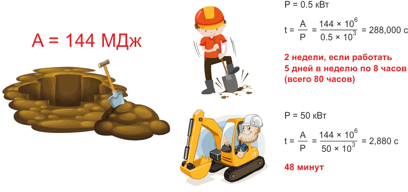

Но одну и ту же работу A можно выполнить за разное количество времени t (Рисунок 1). Например, человеку необходимо выкопать яму и он определил, что эта работа оценивается в 144 миллиона джоулей (A = 144 МДж). Если человек будет ее копать вручную, то на это у него уйдет около 80 часов (t = 80 ч). Однако человек не для того изучал законы природы, чтобы тратить свое драгоценное время на столь рутинное занятие. Существуют экскаваторы, способные вырыть эту яму приблизительно за час. Таким образом, в обоих случаях мы имеем одинаковое количество работы (одинаковый результат), в виде ямы одинаковых размеров, но выполненное за разное количество времени. Очевидно, что экскаватор может за единицу времени выполнить больше работы, чем человек с лопатой. Вот и появляется второй важный термин, с которым все, без исключения, люди сталкиваются в реальной жизни – количество работы, выполняемое за единицу времени, называемое «мощностью» (Power). Мощность обычно обозначается буквой P и определяется по формуле:
  (1)
Единицей измерения мощности является ватт (Вт) (watt, W). Один ватт равен работе, равной один джоуль, выполненной за одну секунду:
