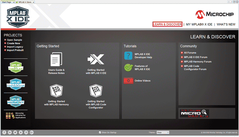

Интегрированная среда разработки MPLAB X
MPLAB X IDE представляет собой среду, которая объединяет в себе весь необходимый набор инструментов для настройки, разработки, отладки и оценки возможностей микроконтроллеров и микропроцессоров, производимых компанией Microchip (Рисунок 2). Среда построена на основе IDE NetBeans с открытым исходным кодом от Apache Software Foundation и распространяется бесплатно.
Стартовое окно MPLAB X IDE.
Рисунок 2. Стартовое окно MPLAB X IDE.

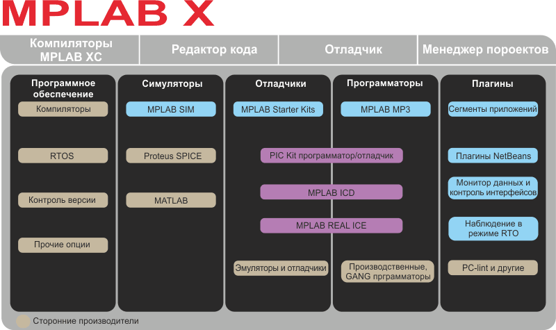

MPLAB X IDE обладает широкими возможностями для написания исходного кода программы, ее дальнейшей отладки и оптимизации проекта. Столь обширный функционал обеспечен благодаря наличию в MPLAB X IDE следующих модулей и возможностей (Рисунок 3):
  • Менеджер проектов (Project Manager) – служит для управления файлами рабочих групп;
  • Редактор кода (Editor) – позволяет редактировать и создавать программный код проекта;
  • Поддержка программаторов/отладчиков MPLAB ICD и MPLAB REAL ICE;
  • Симулятор MPLAB X Simulator, пошагово моделирующий работу программы;
  • Поддержка компиляторов MPLAB XC (XC8, XC16 и XC32) – преобразуют исходный код на языках С, С++, ассемблер в машинный;
  • И так далее.
Составляющие среды MPLAB X IDE.
Рисунок 3. Составляющие среды MPLAB X IDE.
MPLAB X предлагает пользователю широкий функционал, способный помочь быстро отладить проект и минимизировать время разработки. Данная IDE может рассчитать время исполнения операций (инструмент Stopwatch), открыть доступ к переменным и специальным регистрам контроллера, объединить разрозненные файлы в один проект и многое другое. В папке, где размещается MPLAB X, по пути emplatecode лежат файлы-шаблоны для проектов, с которых удобно начать работу.
Кроме того, возможности MPLAB X IDE можно расширить с помощью множества плагинов как от компании Microchip или NetBeans, так и от сторонних производителей.

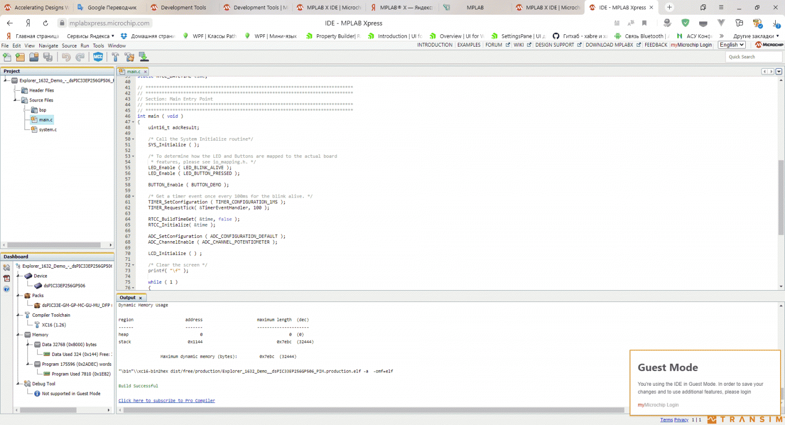

MPLAB Xpress IDE
В тех случаях, когда у клиента нет возможности установить полноценную MPLAB X IDE для работы или необходимо быстро создать/отредактировать проект, на помощь приходит среда Microchip MPLAB Xpress. MPLAB Xpress – это бесплатная интерактивная онлайн-среда разработки, которая не требует какой-либо установки или настройки системы. Для начала работы со средой достаточно перейти на страницу MPLAB Xpress [4]. MPLAB Xpress является упрощенной и усовершенствованной версией MPLAB X IDE и содержит основные ее наиболее популярные и необходимые для работы функции (Рисунок 4).
Работа с тестовым проектом в среде MPLAB Xpress.
Рисунок 4. Работа с тестовым проектом в среде MPLAB Xpress.
MPLAB Xpress станет прекрасным выбором для тех, кто только начинает знакомство с продукцией компании Microchip. Когда же дело дойдет до серьезной разработки и возможностей MPLAB Xpress окажется недостаточно, пользователь сможет без труда перенести существующий проект в MPLAB X IDE.

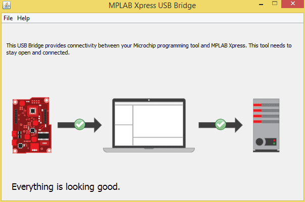

MPLAB Xpress включает в себя последнюю версию MPLAB Code Configurator и совместима с оценочными платами MPLAB Xpress, платами Curiosity, Explorer 16/32 и программатором/отладчиком PICkit 4. В MPLAB Xpress разработчику также доступна программная симуляция проекта и его аппаратная отладка на подключенной к персональному компьютеру отладочной плате (Рисунок 5).
Установка подключения к отладочной плате для работы в MPLAB Xpress.
Рисунок 5. Установка подключения к отладочной плате для работы в MPLAB Xpress.
Также стоит отметить внушительный объем хранилища (10 Гбайт) для хранения файлов проектов и репозиторий, где пользователь может делиться своими идеями с другими пользователями или черпать вдохновение из уже существующих решений. Вся доступная информация по работе со средой, как и в случае с MPLAB X, располагается в разделе Microchip Developer Help [5].

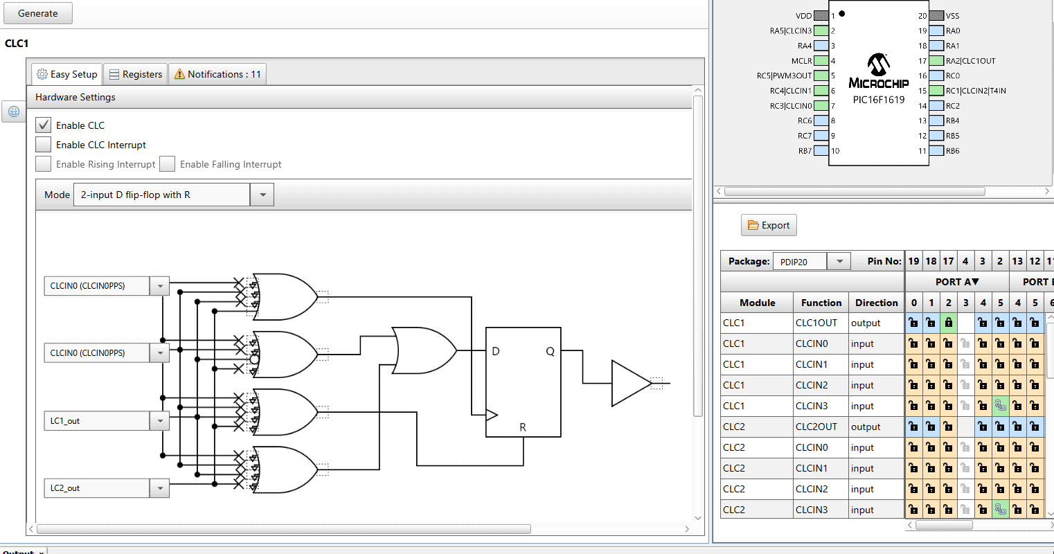

MPLAB Code Configurator (MCC) – бесплатный графический плагин для инициализации системы, который также предоставляет драйверы для работы с компонентами. MCC имеет интуитивно понятный интерфейс и содержит в себе богатый набор периферийных устройств и функций.
К ключевым особенностям MPLAB Code Configurator можно отнести:
  • Инициализация в графической форме системных регистров, портов ввода/вывода и независимой от ядра периферии;
  • Отображение списка доступных и выбранных периферийных модулей для конкретного микроконтроллера;
  • Система оповещений, предупреждающая о возможных ошибках конфигурирования;
  • Может использоваться для настройки и генерации библиотек.
MPLAB Code Configurator поддерживает микроконтроллеры PIC и AVR и позволяет создавать рабочий код всего за несколько кликов мышкой, что значительно ускоряет процесс разработки, особенно когда дело касается прототипов (Рисунок 6).

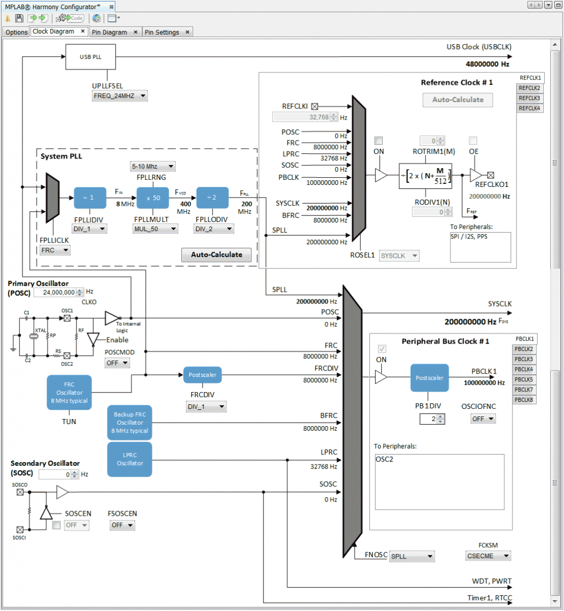

MPLAB Harmony v3
MPLAB Harmony представляет собой фреймворк для разработки встроенного программного обеспечения на базе 32-разрядных микроконтроллеров и микропроцессоров. MPLAB Harmony предоставляет пользователю гибкие и функционально совместимые программные модули, которые выступают в роли строительных блоков при создании приложения и упрощают процесс разработки и, как следствие, способствуют сокращению времени вывода продукта на рынок (Рисунок 7).
Пример настройки проекта в MPLAB Harmony.
Рисунок 7. Пример настройки проекта в MPLAB Harmony.
Модули в MPLAB Harmony делятся на четыре категории:
  • Библиотеки периферии;
  • Драйверы устройств;
  • Системные службы;
  • Промежуточное программное обеспечение (middleware).
Библиотеки периферии (PLIB) обеспечивают низкоуровневый интерфейс с периферийными модулями, позволяя разработчику не задумываться о том, что происходит на уровне регистров, чем облегчают написание драйверов для микроконтроллеров семейства PIC. Однако библиотеки не предназначены для применения непосредственно в приложении, поскольку при использовании нескольких библиотек очень высока вероятность конфликта, возникающего при распределении ресурсов. Драйверы устройства являются надстройкой над библиотеками и обеспечивают простое и высокоабстрактное взаимодействие с периферийными модулями с помощью определенных функций. Применение драйверов также позволяет избежать конфликтов между библиотеками. Middleware-модули необходимы для организации работы периферийных блоков со сложными протоколами, например, стеков TCP/IP, USB. За тем, чтобы драйверы или middleware-модули не конфликтовали между собой из-за каких-либо общих ресурсов, следят системные службы.

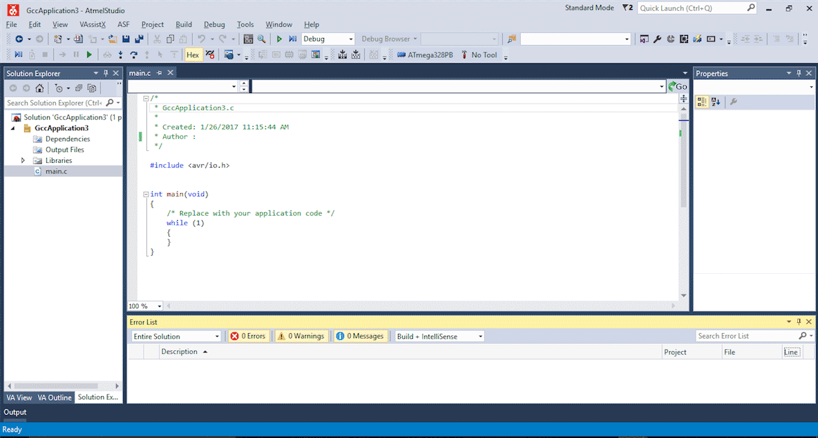

Microchip Studio (Atmel Studio 7)
Все, кто хоть раз имел дело с разработкой программного кода для микроконтроллеров, наверняка слышали о среде Atmel Studio. После того как Microchip завершила сделку по покупке компании Atmel в 2016 году, все права на среду разработки (как и на сами микроконтроллеры) перешли к новому правообладателю, а сама IDP стала носить гордое название Microchip Studio.
Microchip Studio представляет собой интегрированную платформу разработки (IDP) для создания и отладки приложений на базе микроконтроллеров AVR и SAM. Atmel Studio влилась в широкое портфолио средств разработки от Microchip и предлагает пользователям простой в использовании функционал для написания, сборки и отладки приложений, написанных на языках C/C++ или ассемблере (Рисунок 8).
Пример работы с проектом в среде Microchip Studio.
Рисунок 8. Пример работы с проектом в среде Microchip Studio.
Несмотря на то, что среда получила новое название и слегка измененный внешний вид, пользователи по-прежнему могут свободно использовать документацию, курсы и видеоуроки, созданные для Atmel Studio. То же касается и аппаратной части, в частности программаторов AVR и SAM.
Microchip Studio устанавливается вместе с компиляторами avr-gcc, avr32-gcc и arm-none-eabi-gcc, в дополнение к которым был также добавлен MPLAB XC8. Его расширенная версия MPLAB XC8 PRO включает в себя улучшенную степень оптимизации, уменьшенный размер кода и успешно конкурирует с более дорогими представленными на рынке решениями.

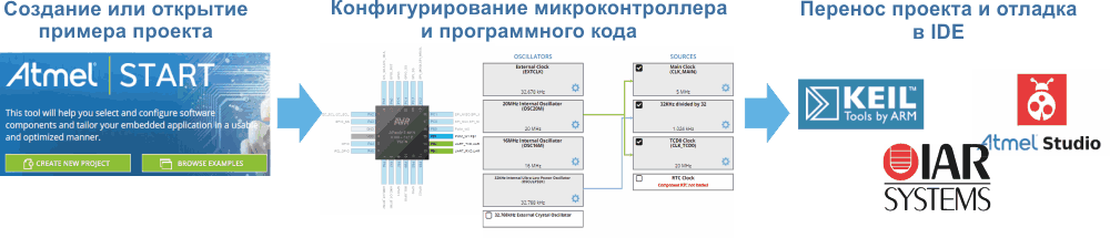

Atmel START
Atmel START представляет собой онлайн-инструмент для конфигурирования и настройки проектов встраиваемого программного обеспечения при помощи графического интерфейса. Atmel START основан на последнем поколении Advanced Software Framework и дает возможность разработчику выбирать и настраивать программные компоненты, драйверы и промежуточное ПО, а также подбирать примеры проектов, специально адаптированных под потребности создаваемого решения. При работе в Atmel START пользователь может просматривать зависимости между программными компонентами, предотвращая тем самым конфликты и аппаратные ограничения. В случае возникновения конфликта Atmel START автоматически предложит решения, подходящие для данной конкретной конфигурации.
Начиная работу с Atmel START, пользователь может создать новый проект или начать работу с уже существующим примером. После завершения конфигурирования программного обеспечения пользователь может загрузить сгенерированный проект и открыть его в IDE, установленной на персональном компьютере, например, Microchip Studio 7, IAR Embedded Workbench, Keil µVision (Рисунок 9).
Процесс работы с онлайн-инструментом Atmel START.
Рисунок 9. Процесс работы с онлайн-инструментом Atmel START.
Atmel START предоставляет пользователю следующие преимущества:
  • Дает возможность найти и протестировать примеры для своего решения;
  • Позволяет сконфигурировать микроконтроллер, настроить драйверы и промежуточное ПО;
  • Позволяет настроить параметры таймеров и тактирование;
  • Дает возможность подготовить проект для работы на современной IDE;
  • И многое другое.
Отдельно следует отметить TrustZone Manager – графический интерфейс для настройки параметров безопасной (защищенной) зоны, также интегрированный в Atmel START.
