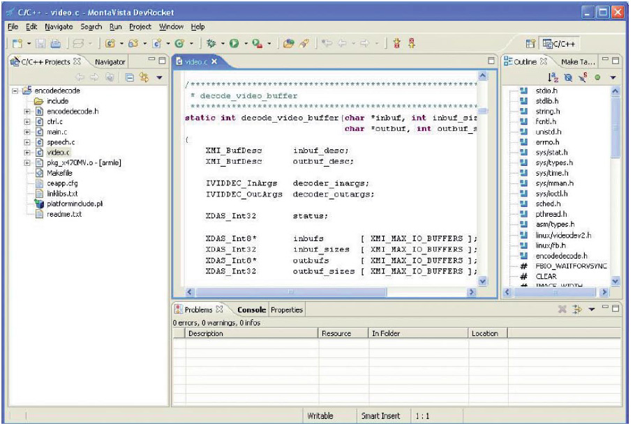

Несмотря на то, что Code Composer Studio является лучшим решением при работе с DSP-ядром, он не позволяет полноценно поддержать ARM-ядро и операционную систему. Рассмотрим обратную ситуацию, решение от компании MONTAVISTA, позволяющая полноценно работать только с ARM-ядром.

Вид среды разработки MontaVista Linux Professional Edition
