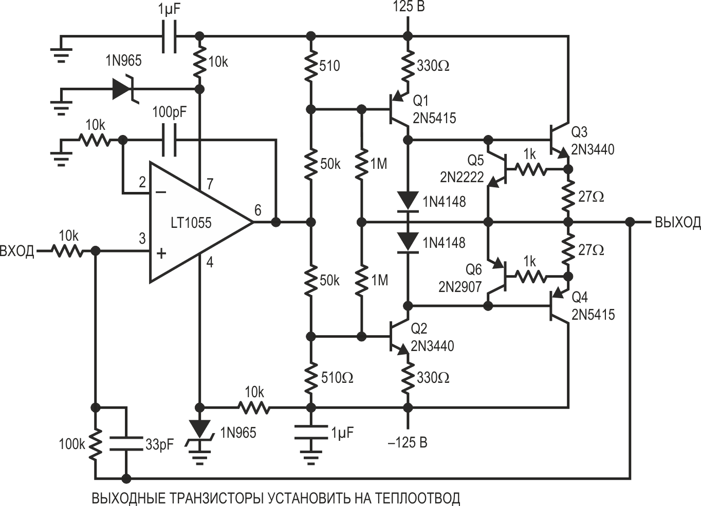

В этой базовой схеме для увеличения размаха выходного сигнала низковольтного операционного усилителя используется пара комплементарных дискретных транзисторов.
Рисунок 1. В этой базовой схеме для увеличения размаха выходного сигнала

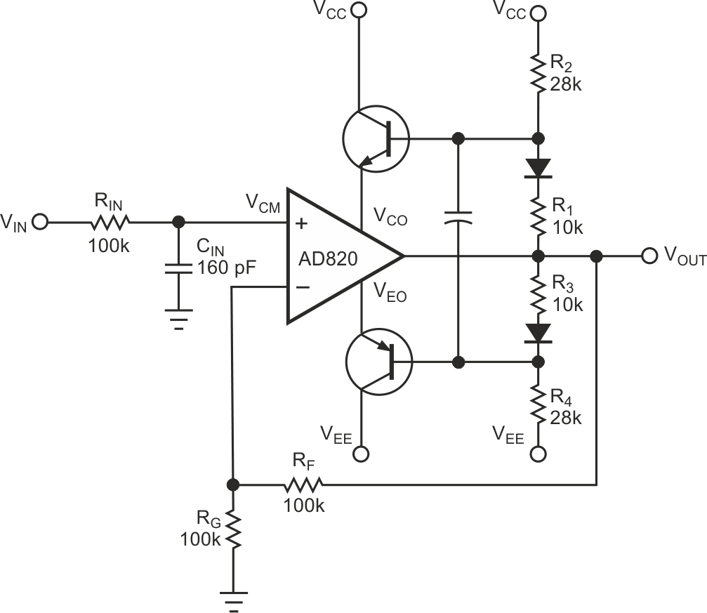

Не так давно адаптировать операционный усилитель для работы с напряжениями 50 В и выше было достаточно сложно. Для этого обычно начинали со стандартного операционного усилителя с напряжением питания от 15 до 24 В, а затем увеличивали размах его выходного сигнала с помощью дискретных транзисторов. В принципе, с комплементарными PNP и NPN устройствами это может показаться несложным (Рисунок 1). Однако добиться симметрии характеристик было трудно, и для более совершенной схемы требовалось существенно большее количество пассивных компонентов (Рисунок 2).
Усовершенствованная схема увеличения размаха выходного сигнала требует существенно большего количества компонентов, чтобы гарантировать симметрию и линейность характеристик во всем диапазоне выходных напряжений.
Рисунок 2. Усовершенствованная схема увеличения размаха выходного сигнала требует существенно
Полное определение характеристик при всех нагрузках и изменениях других условий занимало много времени и требовало анализа, учитывающего неизбежный разброс параметров этих добавленных компонентов. Выпускались также гибридные устройства, эффективные для работы при более высоких напряжениях, в которых использовался операционный усилитель со всеми необходимыми сопутствующими компонентами. Прибор в небольшом корпусе электрически выглядел как операционный усилитель, но был рассчитан на более высокое напряжение, а также имел защиту от перегрузки и перегрева.

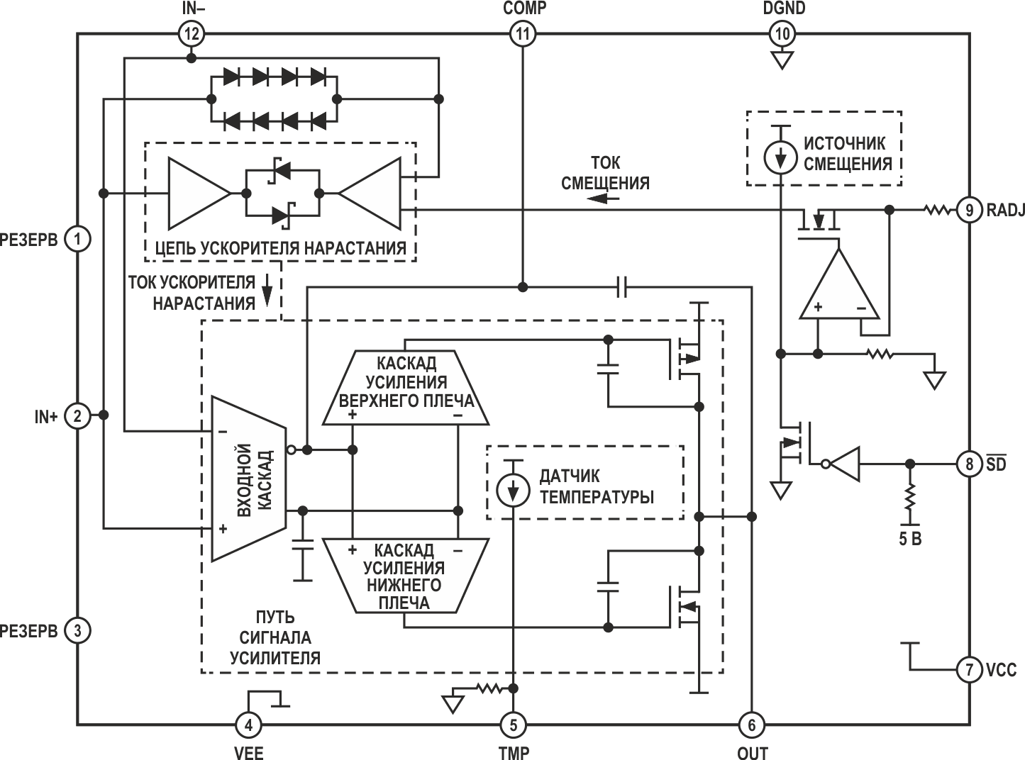

К счастью, в последние несколько лет поставщики микросхем активно работали над преодолением технологических трудностей, которые ограничивали рабочие режимы аналоговых компонентов низкими напряжениями. Например, выпускаемый Texas Instruments высоковольтный сильноточный операционный усилитель OPA462 может работать при напряжении питания от ±6 В (12 В) до ±90 В (180 В), отдавая в нагрузку максимальный ток 45 мА, и имеет произведение полосы пропускания на коэффициент усиления 6.5 МГц и скорость нарастания 32 В/мкс (Рисунок 3). Миниатюрные размеры корпуса впечатляют: они составляют всего около 5 мм × 4 мм (плюс внешние выводы).

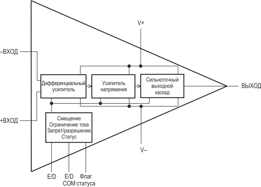

Texas Instruments – не единственная компания, которая недавно начала заниматься производством таких высоковольтных операционных усилителей. У Analog Devices есть высоковольтный прецизионный ОУ ADHV4702, допускающий симметричное или несимметричное питание напряжениями от 24 В до 220 В (Рисунок 4). Типовая скорость нарастания этого ОУ составляет 74 В/мкс, а малосигнальная полоса пропускания равна 10 МГц. 12-выводное устройство имеет размеры всего 7 мм × 7 мм, однако при этом расстояния между выводами соответствуют предписаниям стандарта IEC 61010-1 «Безопасность электрических контрольно-измерительных приборов и лабораторного оборудования. Часть 1 – Общие требования» [2, 3].
