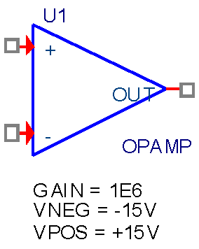

В OrCAD v16.6 [3, 4, 5] есть простая модель идеализированного частотно-независимого операционного усилителя OPAMP (Рисунок 1). Она находится в библиотеке analog.olb. Усиление ОУ по умолчанию GAIN=1MEG. Напряжения питания ОУ по умолчанию VPOS=+15V, VNEG=-15V. Работа модели OPAMP описывается шаблоном PSpice Template (Рисунок 1), в котором записано математическое выражение на языке PSpice, использующее функцию LIMIT. Функция LIMIT требуется, чтобы ограничить выходное напряжение этой модели ОУ в диапазоне напряжений питания реального ОУ (VNEG, VPOS). Стандартное питание ОУ ±15 В.
Таким образом, задача сводится к тому, чтобы создать модель такими же характеристиками по постоянному току, но с добавлением одного частотного полюса.
Идеализированные частотно-зависимые однополюсные PSpice макромодели операционных усилителей
Рисунок 1. УГО идеализированного стандартного ОУ
из библиотеки analog.olb и его
PSpice Template (шаблон)
PSpice Template = E^@REFDES %OUT 0 VALUE {LIMIT(V(%+,%-)*@GAIN,@VNEG,@VPOS)}

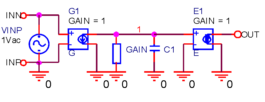

Математическая модель стандартного ОУ с одним частотным полюсом

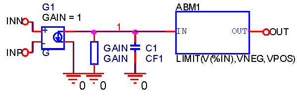

На Рисунке 5 изображена линеаризированная схема частотно-зависимой однополюсной макромодели стандартного ОУ. Она состоит из источника тока управляемого напряжением (ИТУН) G1 с единичным усилением, нагруженного на параллельно соединённые резистор с именем GAIN и конденсатор С1. Напряжение узла 1, буферизировано источником напряжения управляемого напряжением (ИНУН) E1 с единичным усилением. Усиление по напряжению в этой схеме достигается за счёт протекания тока от ИТУН G1 через резистор GAIN.
Рисунок 5. Схема линеаризированной частотно-зависимой

Составим систему уравнений Кирхгофа для схемы (Рисунок 5).
> restart:
> -VINP-V1*s*C1-V1/GAIN=0;   VOUT=V1;
Решим эту систему уравнений относительно V1, VOUT и найдём  операторную передаточную функцию ОУ с разомкнутой ОС.
> solve({%%,%},{V1,VOUT}): assign(%):
   W:=VOUT/VINP;
Переведём передаточную функцию в частотную область.
> K:=subs(s=I*2*Pi*f,W);

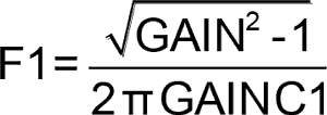

Составим и решим уравнение, из которого найдём частоту F1, на которой модуль передаточной функции в частотной области равен 1.
> F1=solve(evalc(abs(K))=1,f)[1];

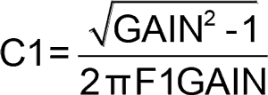

Считая GAIN заданным, выразим C1  через частоту единичного усиления через F1.
> C1:=solve(%,C1);
Запишем это выражение в формате Pspice для последующего использования в макромоделях.
  C={SQRT(GAIN^2-1)/2/F1/Pi/GAIN} (1)

Для начала построим поведенческую модель частотно-зависимой макромодели стандартного ОУ (Рисунок 6). Для этого будем использовать блоки поведенческого моделирования из библиотеки ANALOG.olb и AMB.olb [3, 6]. Поведенческий блок AVM1, по аналогии с моделью OPAMP (Рисунок 1), на языке Pspice описываются выражением  LIMIT( V(%IN) , VNEG, VPOS).
Рисунок 6. Поведенческая модель частотно-зависимого стандартного ОУ.
Схема нарисована таким образом, что было удобно сделать экстракцию Pspice макромодели частотно-зависимого ОУ. Для экстракции заготовки макромодели требуется сгенерировать NET-листинг (Листинг 2) в OrCAD Capture (Даже если транслятор в Pspice NET-листинг выдаст сообщение об ошибке надо продолжить трансляцию NET-листинга, она все равно состоится). Эту заготовку надо оформить в макромодель по правилам Pspice и создать условное графическое изображение, чтобы использовать её в схемных проектах. Готовая Pspice макромодель частотно-зависимого ОУ для OrCAD v16.6 представлена в Листинге 3, а для OrCAD v9.1 в Листинге 4. Макромодель получила имя OPAMP_F1. Для OrCAD v9.1 макромодель будет немного отличаться, так как число Pi требуется указать явно директивой .PARAM.
Глядя на текст макромодели (Листинг 3, 4) видим, что за усиление GAIN отвечает резистор R_GAIN, а за частоту единичного усиления F1 отвечает модель конденсатора с именем CF1. Параметр С модели CF1 записан формулой, в  соответствии с (1). При запуске моделирования PSpice вычислит требуемую ёмкость по этой формуле, исходя из заданных параметров GAIN и F1, и подставит её как номинал С1.
