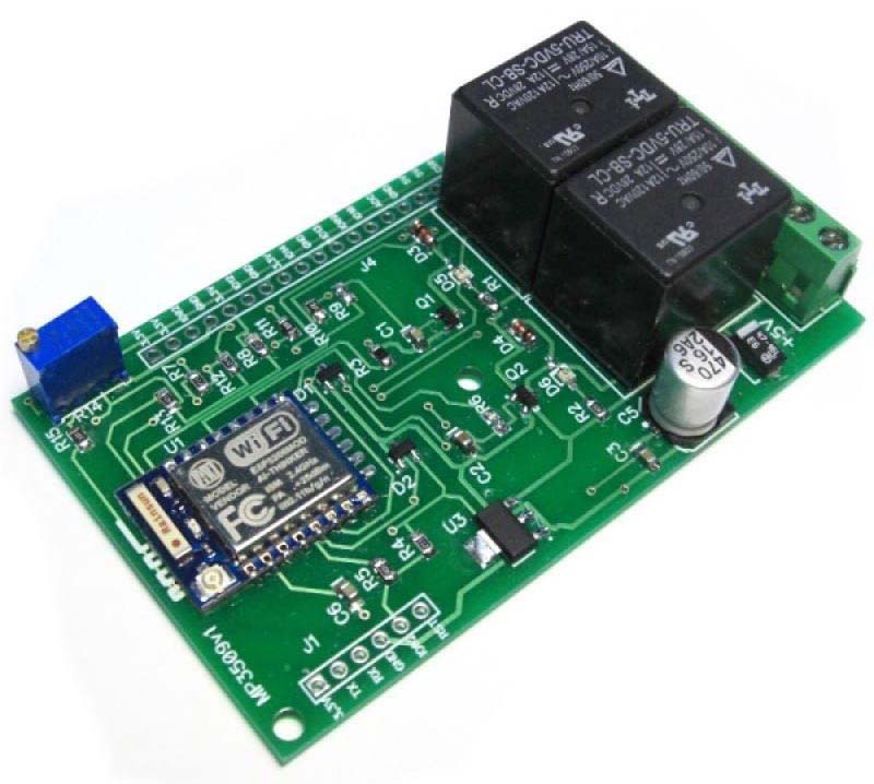

Теперь появилась возможность использовать MP3509 в качестве системы «Простой Умный Дом», весь функционал которой перенесен в прошивку для этой платы. MP3509 подойдет в качестве контроллера для целого ряда простых задач, а так же будет работать в общей системе «Простой Умный Дом» в качестве «neighbor»-контроллера соседа, для передачи информации о подключенных датчиках, реле и сенсорах-счетчиках другим контроллерам в системе.
Если Вы являетесь обладателем Wi-Fi реле MP3509 на базе ESP8266 или MP3509 MQTT, то у вас появилась возможность использовать ее в качестве системы «Простой Умный Дом», весь функционал которой перенесен в прошивку для этой платы с некоторыми ограничениями: так как у нее нет полноценного контроллера шины 1-wire, то подключить к ней много периферийных устройств (меньше десятка) не получиться, и расстояние до устройств будет ограничено несколькими метрами. Но в качестве контроллера для целого ряда простых задач она подойдет, а так же будет работать в общей системе «Простой Умный Дом» в качестве «neighbor»-контроллера соседа, сможет передавать информацию о подключенных датчиках, реле и сенсорах-счетчиках другим контроллерам в системе.
Еще одно ограничение связано с тем, что у чипа esp8266 (esp07) 1 мегабайт флэш памяти, и в нем отсутствует приложение по настройке устройства, и чтобы воспользоваться им, нужно будет иметь доступ в Интернет из локальной сети, где подключена данная плата. При попытке зайти на плату из браузера будет осуществлен редирект на приложение управления устройством на сервере проекта. А в остальном – это полноценный 1-wire контроллер Простого Умного Дома. Прошивка подойдет для обеих версий устройства как с MQTT, так и для UDP.

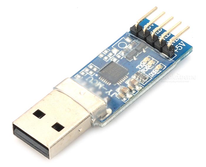

Данное устройство не имеет встроенного адаптера UART-USB, поэтому вам потребуется его приобрести, например, USB–UART адаптер BM8051, и впаять штырьки в качестве разъема на плату. UART разъем предусмотрен на плате устройства с пинами: 3.3V Tx Rx GND IO02

  1. Отключить основное питание 5 В.
  2. Соединить адаптер UART с устройством:
3.3V     3.3V
Tx     Rx
Rx     Tx
GND     GND
IO02     GND
  1. Подключить адаптер к USB порту и с помощью программы esptool загрузить  программу в устройство. После чего цепь IO02—GND нужно разорвать.
  2. Зайти на смартфоне в «настройки» —> WI-FI, найти устройство, у него будет имя вида OW-XXXXXX, где XXXXXX – номер (ID) нашего устройства и подключиться к нему, после чего вы должны будете увидеть интерфейс сетевых настроек для вашей локальной Wi-Fi сети. Введите имя и пароль от точки доступа, сохраните их. Как только вы отключитесь от устройства, оно подключится к сети. Адрес устройства в сети будет ow-XXXXX.local, которое нужно будет указать в браузере.
