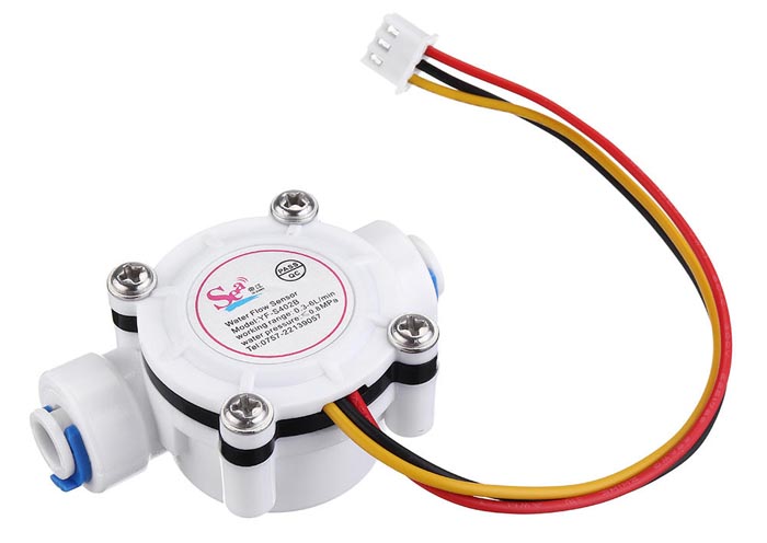

Собственно, особо выбирать и не пришлось. Модуль MP3509 имеет достаточное количество выводов для подключения счетчиков, пищалки; силовые реле позволят реализовать отключение воды. Для измерения расхода через фильтр был куплен вот такой счетчик на известном китайском сайте за 300 руб:
Учет расхода воды и ресурса проточного фильтра

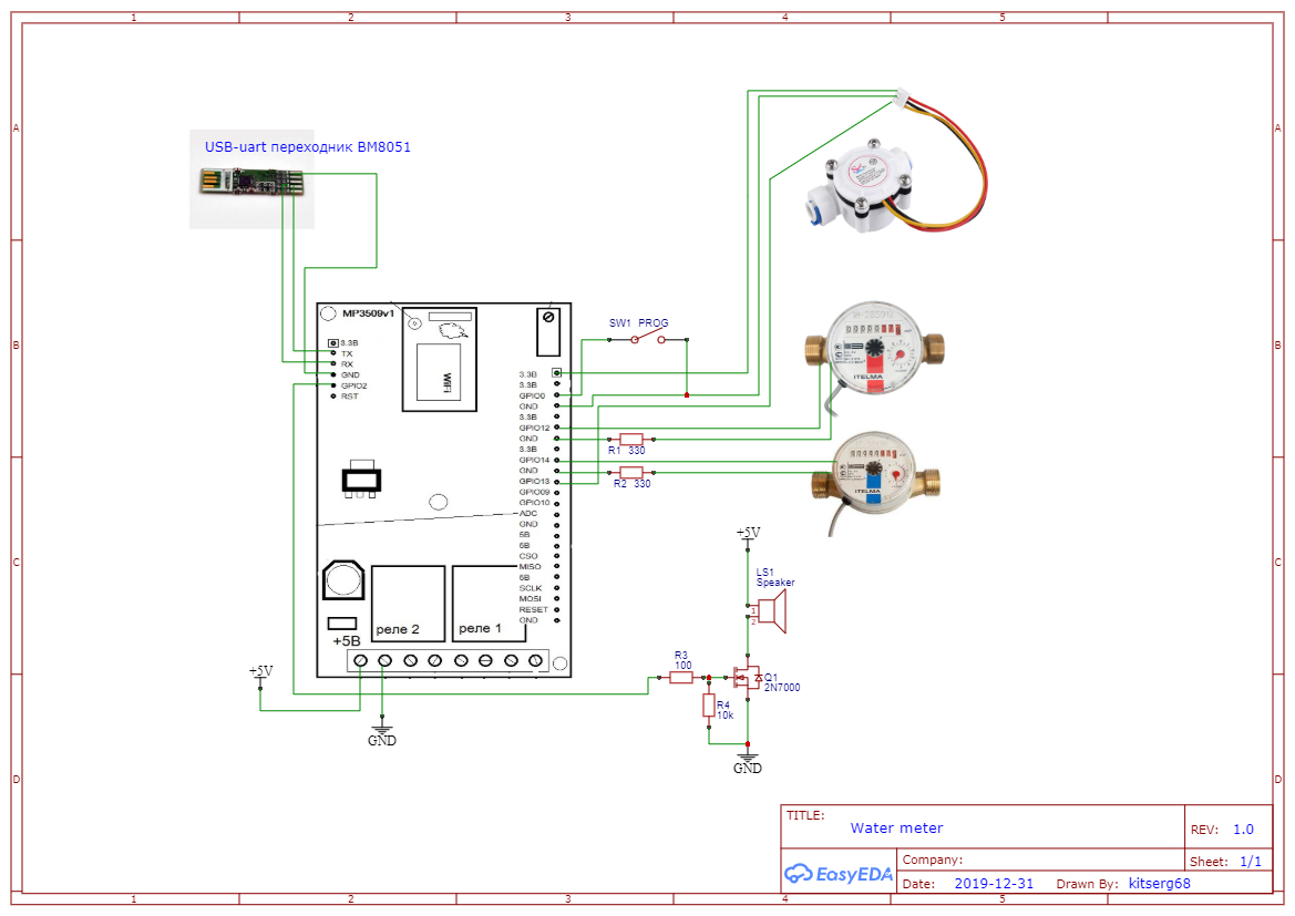

Схемотехника
Схема подключения очень проста:
Счетчики для холодной и горячей воды подключаются к выводам GPIO12 и 14 (эти выводы имеют встроенную защиту). Подключение лучше выполнить с помощью витой пары; для симметрии в земляной провод добавить резистор на 330 Ом. Динамик, управляемый через ключевой транзистор, подключается к выводу GPIO2 (транзистор подойдет любой с N-каналом, открывающийся от напряжения 3.3 В). Счетчик для фильтра требует питания; его выходной сигнал подключается к выходу GPIO13. Нам потребуется перепрошить контроллер. Для этого добавим перемычку между GPIO0 и землей, а ко входам TX, RX подключим USB-UART преобразователь, например BM8051. Ну и, естественно, потребуется источник питания 5 В от любой старой зарядки.

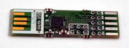

Программирование контроллера производим при помощи USB–UART адаптера BM8051.
