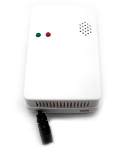

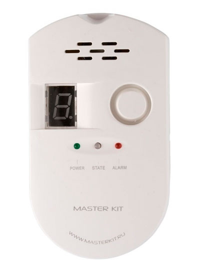

  1. MT8055 – сигнализатор утечки бытового газа
Датчики газа и качества воздуха

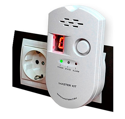

Сигнализатор утечки газа реагирует на все виды используемого в России бытового газа – магистрального и баллонного. Он предупредит громким звуковым сигналом об опасной концентрации газа в воздухе и покажет уровень содержания газа при легкой утечке. Сигнализатор может применяться в загородном доме, на даче, в квартире.
Сигнализатор включается в имеющуюся электрическую розетку. О том, как правильно расположить датчик в помещении, порядке включения и выдаваемых сигнализатором сигналах читайте в инструкции по применению.
Технические характеристики сигнализатора:
  Определяемые виды газа     Все виды бытового магистрального и
баллонного газа, используемые в России
(метан, пропан, бутан)
  Громкость сигнала     85 дБ
  Чувствительность     Сжиженный газ 0.1-0.5%;
природный газ 0.1-0.3%;
бытовой газ 0.1-0.5%.
  Рабочий диапазон температур     От –10 °С до +50 °С
  Питание     От сети 220 В
  Расход электроэнергии     4 Вт
  Вес     163 г

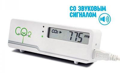

  1. MT8057S – детектор углекислого газа со звуковым сигналом
Редкий офис обходится без ежедневных конфликтов из-за проветривания.
В каждом офисе есть люди, «которым душно», и другие, «которым дует». Первые открывают окна, вторые тут же их закрывают. Это порождает постоянные конфликты и портит атмосферу в офисе, как в прямом, так и в переносном смысле. Детектор углекислого газа убедит самого заядлого противника проветривания на время открыть окна, и позволить проветривать столько, сколько нужно – и не дольше.
Летом люди обычно полагаются на кондиционеры. Когда кажется, что в помещении жарко и голова больше не работает, кондиционер включают сильнее. Но это не приносит ничего, кроме простуд, потому что проблема не в температуре, а в содержании СО2 в воздухе.
В большинстве офисов, да и квартир, установлены сплит-системы. Они не впускают в помещение свежий воздух, лишь охлаждают имеющийся – тысячи раз пропущенный через легкие находящихся там людей. В результате кислорода в нем становится все меньше, а углекислоты – все больше. Как следствие, ухудшается самочувствие и снижается эффективность работы.
Но все жалуются на жару, а не на низкое качество воздуха. Детектор СО2 поможет обнаружить эту проблему и привлечь к ней внимание.
Технические характеристики детектора
  Размеры     115 × 38 × 25 мм
  Точность датчика температуры     ±1.5 °С
  Питание     5 В, с помощью кабеля microUSB от USB порта
компьютера или внешнего AC/DC адаптера
(адаптер не входит в комплект)
  Вес     158 г

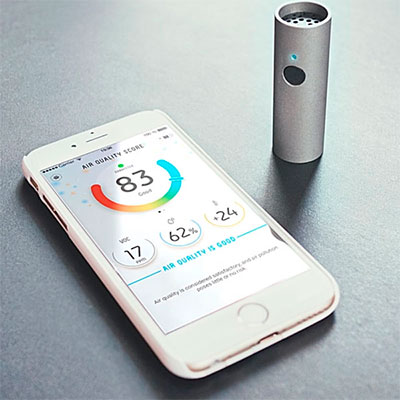

  1. FB0080 – портативный монитор качества воздуха ATMOtube
ATMOtube представляет собой инновационное портативное устройство, которое непрерывно отслеживает показатели качества воздуха (раз в 10 с), определяя совокупную концентрацию токсичных летучих органических веществ, в том числе угарного и углекислого газов. Измерения через серию алгоритмов преобразуются в индекс качества воздуха.
ATMOtube также измеряет влажность и температуру воздуха. Результаты измерений доступны в режиме реального времени в приложении на смартфоне, с которым устройство связывается по беспроводному протоколу Bluetooth LE.
Технические характеристики устройства ATMOtube
  Диод     RGB LED
  Bluetooth     Low Energy (BLE), 4.0 LE
  Сенсор     Для определения летучих органических
веществ (VOC) и CO2
  Датчик     Температуры и влажности
  USB     Тип C
  Аккумулятор     Литий-ионный полимерный 350 мА·ч
  Поддерживаемые платформы     Android, iOS
  Корпус     Титановый
  Размеры     66 × 22 мм
  Вес     40 г
Датчик очень прост в использовании, весь процесс настройки и использования описан в подробной инструкции.
Ознакомьтесь также со статьей Тестирование портативного монитора качества воздуха ATMOtube 2.0.

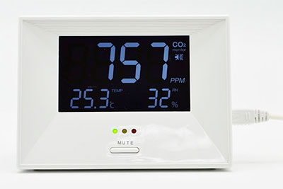

  1. MT8060 – монитор качества воздуха
Ощущение духоты в помещении, усталость, сонливость, головная боль могут быть последствиями плохого качества воздуха в помещении. Устройство постоянно измеряет содержание CO2 в воздухе, его влажность и температуру. Вы сразу узнаете об опасности возникновения некомфортной ситуации и сможете принять меры. Об ухудшении качества воздуха устройство сообщит звуковым сигналом.
Принцип работы прибора состоит в следующем: высокоточный недисперсионный инфракрасный датчик (такие датчики широко используются в инфракрасной спектроскопии) измеряет количество света, прошедшего через специальный светофильтр и поглощенного молекулами CO2. Сравнивая с количеством света, который идет мимо светофильтра, прибор вычисляет разницу и выдает точную концентрацию газа в воздухе.
Устройство элементарно в использовании и не требует никаких дополнительных навыков. Для работы с ним его необходимо лишь подключить к сети. Это можно сделать с помощью USB кабеля или сетевого адаптера, входящих в комплект. После этого в течение минуты прибор запускается, считывает данные и выводит их на ЖК-дисплей, обозначая уровень CO2 дополнительным светодиодным сигналом: зеленым, желтым и красным.
Технические характеристики монитора качества воздуха
  Влажность воздуха     Измерительный диапазон влажности:
20…90% RH
  Диапазон измерений CO2     0…3000 ppm
  Диапазон рабочих температур     0…50 C
  Интерфейс     MiniUSB
  Питание     AC/DC адаптер питания 220 В (входит в
комплект), либо любой внешний порт
питания USB
  Размеры     137 × 99 × 51 мм
  Сигнал     При достижении показателя концентрации
CO2 1200 ppm и более: однократный звуковой
сигнал 1 раз в 5 с
  Вес     185 г

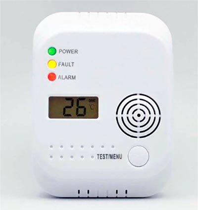

  1. MT8056 – датчик угарного газа
Датчик угарного газа – это современный гаджет, который поможет вам сохранить жизнь и здоровье. Установив его в любом помещении, вы сможете полностью контролировать содержание CO в воздухе и при превышении допустимой нормы вы будете сразу же проинформированы об этом.
Угарный газ многие называют безмолвной смертью. Его нельзя почувствовать, угарный газ незаметен, но при этом он может привести к смерти в течение нескольких минут в случае превышения содержания его допустимой нормы в воздухе. Как обезопасить себя от CO на работе, в квартире или на даче?
Бытовой датчик угарного газа сообщит о концентрации угарного газа (CO), угрожающей жизни или здоровью, просигнализирует об обнаружении угарного газа в случае неисправности газовой колонки, котла, камина.
Он предельно прост в установке и обслуживании. При этом благодаря использованию данного гаджета, вам гарантирована комплексная и действительно надежная защита от угарного газа. В случае превышения содержания CO в воздухе в Вашем помещении сигнализатор угарного газа оперативно проинформирует Вас об этом громким звуковым сигналом.
Технические характеристики датчика
  Метод определения наличия угарного газа     Электронно-химический сенсор
  Напряжение питания     Постоянный ток в 4.5 В
(3 щелочные батареи типа АА)
  Потребляемый ток в дежурном режиме     80 ±10 мкA
  Потребляемый ток в режиме тревоги     45-75 мА
  Громкость сигнала детектора     > 85 дБ (на расстоянии 1 метра)
  Пределы обозначения концентрации
на дисплее
    25-550 ppm, отклонение ±15%

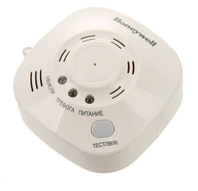

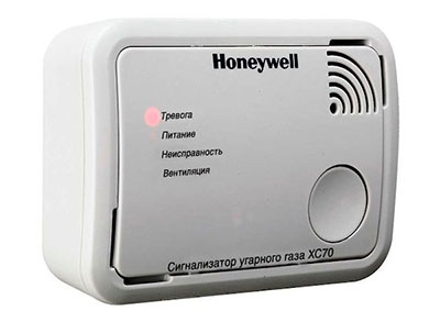

  1. FB0103 – детектор угарного газа Honeywell XC70
На протяжении более чем 50 лет компания Honeywell является ведущим производителем систем обнаружения газов в промышленных и коммерческих отраслях. Как правило, эти системы используются в самых суровых условиях по всему миру – на нефтяных и газовых платформах, нефтеперерабатывающих заводах, инженерных и военных объектах, а также в полупроводниковой промышленности – вот далеко не полный список областей их применения. Более 15 лет компания Honeywell использует свой опыт в обнаружении газов для разработки первых сигнализаторов СО в жилых помещениях, и за это время она стала одним из ведущих изготовителей сигнализаторов CO в мире.
Детектор угарного газа серии XC70 оптимизирован для использования специалистами для контроля опасных концентраций СО в жилых помещениях. Он разработан в соответствии с потребностями домовладельцев – арендодателей и частных лиц, уделяющих особое внимание безопасности. Прибор может быть установлен в произвольном месте, на стене или потолке. Включается путем фиксации на пластине для настенного монтажа.
Сигнализатор угарного газа подаёт полный аварийный сигнал до появления первых симптомов: чем выше концентрация CO, тем быстрее устройство подает сигнал тревоги. При установке сигнализатора СО необходимо помнить о том, что угарный газ имеет ту же плотность, что и воздух, и поэтому он равномерно распределяется по комнате. В то же время, поскольку угарный газ образуется в процессе горения, то, вероятно, его температура будет выше температуры окружающего воздуха, поэтому любая утечка ведет к его скапливанию в верхних ярусах помещений. В идеале сигнализатор должен быть установлен в каждой комнате, где находится топливный прибор. Рекомендуется также установить сигнализаторы в спальнях и в комнатах, где вы проводите много времени.
Для помещений, таких как однокомнатные квартиры, автофургоны или лодки, в которых жилое помещение является единственным жилым пространством, включающим спальную зону, аппарат должен располагаться как можно дальше от кухонных приборов, и как можно ближе к спальным местам.
  Технология датчика     Электрохимическая ячейка Ecosure
  Сертификаты     RoHS, REACH, EN50291-1:2010, EN50291-2:2010,
Сертификат Британского института стандартов
Технический регламент
Таможенного союза «Электромагнитная совместимость
технических средств» (ТР ТС 020/2011)
  Температура     –10 °C … +45 °C
  Влажность     25-95% RH (без образования влаги)
– подходит для условий ванной комнаты
  Класс IP     IP44
  Источник питания     Литиевая батарея с большим сроком службы,
3 В, не требующая замены (CR17345, 123)
  Звуковая сигнализация     Более 90 дБ на расстоянии 1 м
  Функция самопроверки     Каждые 60 минут
  Срок службы и гарантия     7 лет
  Размеры     100 × 72 × 36 мм
  Вес     135
