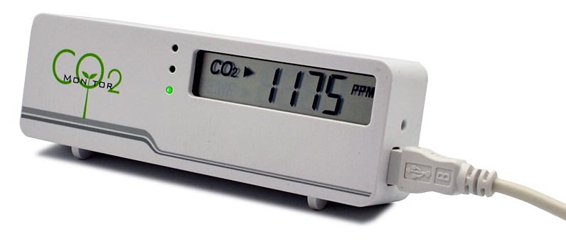

К счастью, есть прибор, который подскажет вам, что пора проветрить помещение – детектор углекислого газа MT8057s.
Автоматизация вентиляции с помощью детектора углекислого газа
Первые версии MT8057 обеспечивали только визуальную индикацию качества воздуха – с помощью дисплея и трёх разноцветных светодиодов. На дисплее отображается точная концентрация СО2, а светодиод позволяет быстро оценить качество воздуха: зелёный – всё в порядке, жёлтый – концентрация СО2 повышена, красный – углекислого газа очень много. Очевидным недостатком являлось то, что легко было забыть посмотреть на прибор и не принять никаких мер при повышении уровня СО2.

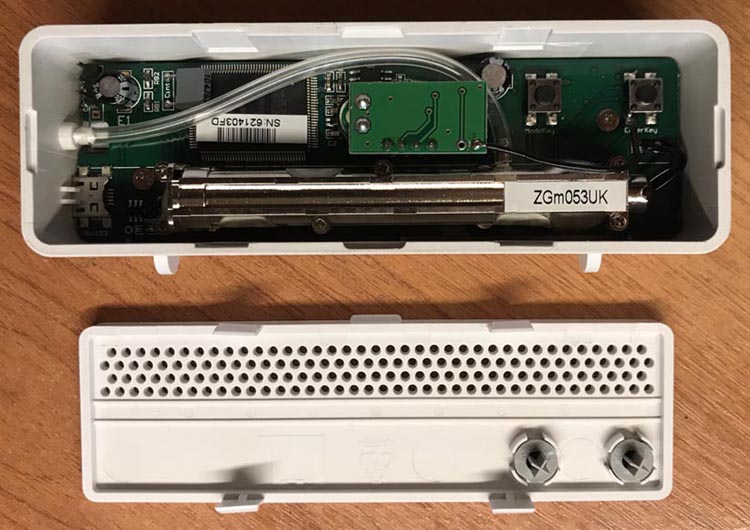

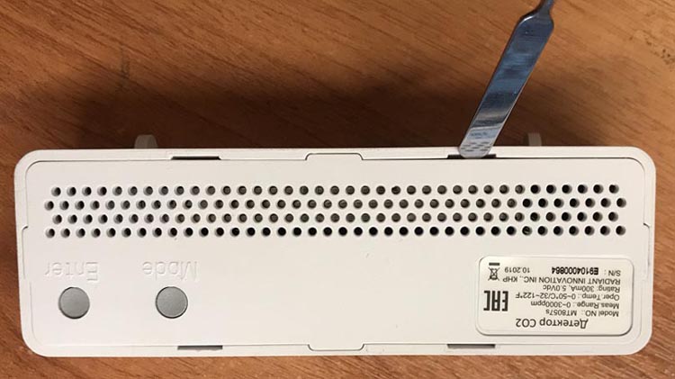

Итак, приступим к доработке. Вначале пластиковой картой или металлической лопаткой необходимо поддеть заднюю крышку прибора и снять её. Не потеряйте при этом два пластиковых толкателя кнопок!
На фото ниже показнан детектор MT8057s со снятой задней крышкой.

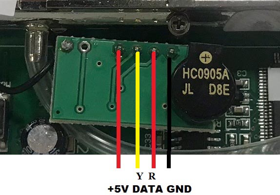

Необходимые нам сигналы можно снять со звукового модуля:
В зависимости от уровня СО2, меняются напряжения на шине DATA:
  • при нормальном уровне СО2 горит зелёный светодиод, на линиях DATA Y и R – 0 В;
  • при повышенном уровне СО2 горит жёлтый светодиод, на линии DATA Y – 3.2 В, на DATA R – 0 В;
  • при высоком уровне СО2 горит красный светодиод, на линии DATA Y – 0 В, на DATA R – 3.2 В.

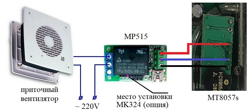

Схема подключения MT8057s к модулю реле MP515:
Вы можете использовать для управления внешней нагрузкой как сигнал DATA Y, так и сигнал DATA R (в настройках прибора можно установить пороги срабатывания жёлтого и красного светодиодов). Мощность подключаемой нагрузки не должна превышать 2 кВт. При необходимости можно дополнить схему беспроводным модулем MK324 для удобства принудительного включения/выключения нагрузки.

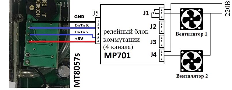

Схема подключения MT8057s к модулю реле MP701:
Модуль MP701 имеет четыре канала реле, что избыточно для данного применения. Вам может прийти в голову мысль соединить силовые контакты нескольких реле параллельно с целью увеличения мощности коммутации, но это плохая идея, хотя бы потому, что одно реле неизбежно будет срабатывать раньше другого (пусть даже на несколько долей секунды), что приведёт к подгоранию контактов в моменты переключения нагрузки. Поэтому мы будем использовать два из четырёх каналов управления – первый и четвёртый. При достижении уровня СО2 до первого порогового уровня (загорания жёлтого светодиода) будет включаться вентилятор №2, а при ещё более высокой концентрации углекислого газа (когда загорится красный светодиод) включится вентилятор №1.
