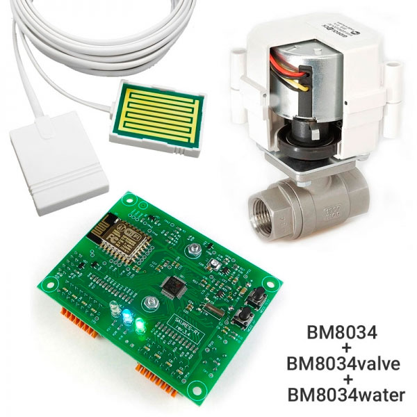

Комплект состоит их трех устройств:
  • устройство для сбора и передачи данных по Wi-Fi BM8034;
  • универсальный шаровой кран с электроприводом BM8034valve;
  • универсальный датчик протечки воды BM8034water.
Оберегаем свое жилище от потопа
Рассмотрим, как с помощью этих трех устройств можно соорудить систему обнаружения и ликвидации протечки.

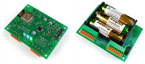

Главным элементом системы будет служить устройство для сбора и передачи данных о потребляемых ресурсах BM8034. Модуль может собирать данные о потреблении воды, тепла, электроэнергии и газа, а также использоваться для управления некоторыми исполнительными устройствами. Он устанавливается в непосредственной близости от счетчиков ресурсов или датчиков, а также на расстоянии до 100 метров при использовании витой пары.
Как известно, контроль и учет потребляемых в быту ресурсов – электроэнергии, воды и газа – позволяет уменьшить расходы домашнего бюджета на эти статьи, а в ряде случаев спасти от значительно больших расходов, например, при аварии системы домашнего водоснабжения.
Именно для этого и предназначен модуль. Он может применяться как при индивидуальном использовании в отдельно взятой квартире или загородном доме, так и в многоквартирных домах или поселках. Устройство также может быть использовано в качестве интегрированной системы учета потребления воды, газа, тепла и электроэнергии, а также в составе других автоматизированных систем учета.
Устройство обладает следующими возможностями:
  • получение информации о расходе ресурсов с импульсных приборов учета;
  • получение сигналов от датчиков протечки, температуры и др.;
  • управление электроприводами запорной и регулирующей арматуры (шаровые краны, клапаны и т.п.);
  • передача полученных данных на сервер для контроля и дальнейшего использования.
Конструктивно модуль представляет собой электронный блок с автономным питанием от трех элементов типа AA. Блок и элементы питания располагаются в пыле- влагозащищенном корпусе, имеющем кронштейны для крепления к стене или монтажному щитку. В корпусе предусмотрен герметичный кабельный ввод для проводов датчиков и исполнительных устройств. Внутри прибора находятся пружинные клеммные колодки для подключения этих проводов.
Основные технические характеристики BM8034:
Количество входов/выходов (каналов)     8 шт.
Выход типа «открытый коллектор», макс. ток     10 мА
Пределы относительной погрешности
измерения количества импульсов
    ±0.1%
Питание     3 пальчиковые батареи типоразмера АА
Класс защиты корпуса от влаги     IP54
Класс пожаробезопасности     NEMA 4x/12/13
Диапазон рабочих температур     +10 … +60 °С
Габаритные размеры     107 × 90 × 32 мм
Вес     300 г
Устройство соответствует требованиям ГКРЧ от 07.05.2007 №07-20-03-001.
Модуль функционирует совместно с облачным сервисом, на сервер которого передаются накопленные данные о потреблении ресурсов.
Для обеспечения связи модуля с сервером используется беспроводной Wi-Fi модуль на основе сборки ESP8266. Связь поддерживается через точку доступа или роутер, которые должны располагаться на расстоянии, обеспечивающем непрерывную связь между ними и модулем.
При использовании модуля совместно с датчиком протечки и шаровым краном с электроприводом, устройство, независимо от наличия связи с сервером, автоматически подаст команду о закрытии крана, перекрыв тем самым подачу воды. При устранении тревожного сигнала от датчика, модуль автоматически отправит сигнал на открытие крана и, таким образом, возобновит подачу воды.
Устройство имеет датчик, реагирующий на открытие и закрытие крышки, расположенной снизу модуля. При изменении состояния этого датчика информация об этом немедленно передается на сервер.
Для того, чтобы модуль передавал данные на сервер, необходимо зарегистрироваться на странице сервиса. После регистрации на сервере пользователь получает полный доступ к личному кабинету, может самостоятельно настраивать каналы используемого модуля, PUSH и E-mail уведомления, просматривать данные счетчиков и состояния датчиков на сайте или через мобильные приложения, доступные в Play Market и Apple Store.
На основании номера лицевого счета плательщика и адреса сервер может отправлять данные о потребленных ресурсах в службы ЖКХ или на сайт mos.ru. Сервер расположен в высоконадежном дата-центре на территории России.
Процесс регистрации и первого включения устройства подробно рассмотрен в этом материале.

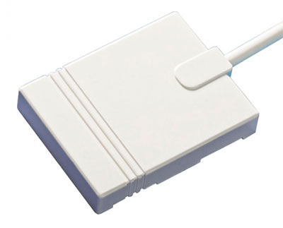

Правильное размещение датчика протечки BM8034water во многом определяет эффективность обнаружения протечки. Поместите датчик (или датчики) в таком месте, куда гарантированно потечет вода при нарушении герметичности стыков и возможных прорывах гибких шлангов подключения воды.
Принцип работы датчика состоит в следующем: при попадании воды на контакты датчик меняет своё сопротивление. Для установки не требуется сверление, датчик следует разместить контактами к полу. Он не имеет активных электронных компонентов, требующих питания, а при подключении не требует соблюдения полярности. Также в приборе установлен резистор, за счет которого можно детектировать несанкционированный обрыв цепи и убедиться в работоспособности датчика.
Технические характеристики датчика:
Номинал резистора контроля на обрыв     35 кОм
Материал покрытия контактов датчика     иммерсионное золочение
Материал корпуса     пластик
Тип подключения     пассивный
Тип применения     универсальный
Исполнение     герметичный
Длина кабеля подключения     30 см
Тип использования     многоразовый
Габаритные размеры в корпусе     20 × 34 × 90 мм
Вес     38 г

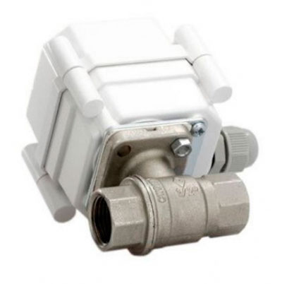

Исполнительным механизмом, перекрывающим воду, служит надежный шаровой кран с электрическим приводом BM8034valve.
Он предназначен для управления или перекрытия водоснабжения (отопления) в случае возникновения протечки воды. Шаровой электропривод состоит из шарового крана и электропривода для управления шаровым краном. Отличительной особенностью данного шарового электропривода является высокая мощность при небольших габаритах. Высокий момент на валу двигателя исключает выход привода из строя вследствие «закисания» шарового крана при долгой эксплуатации. Корпус шарового крана выполнен из горячекованой латуни и выдерживает давление до 40 атмосфер.
Редуктор электропривода изготовлен полностью из металла. В шаровом электроприводе отсутствуют электрические контакты. Положение шарового крана определяется бесконтактным оптическим методом, что обеспечивает высокую степень точности и надежности в эксплуатации.
Электродвигатель крана не имеет щеток, поэтому для него не требуется периодическая профилактика или замена щеток. Установленный в приводе двигатель относятся к классу бесколлекторных. Он имеют высокую надежность и длительный срок службы, что позволяет использовать такие двигатели не только в бытовых, но и в промышленных условиях. Электропривод выполнен в герметичном корпусе IP65. Для герметизации вала применяется армированный резиновый сальник с пыльником.
При установке электропривод может быть отсоединен от шарового крана, что упрощает монтаж, и позволяет установить шаровой электропривод в труднодоступных местах. Шаровой электропривод может иметь любое положение при монтаже.
Технические характеристики привода:
Мощность электродвигателя     6 Вт
Максимальная температура жидкости     100 °С
Размер проходного сечения     ½ дюйма, 15 мм
Ток потребления открытия/закрытия     700 мА
Ток потребления в дежурном режиме     50 мА
Напряжение питания DC     12 В
Время открытия/закрытия     15 с
Класс защиты корпуса     IP65
Длина кабеля подключения     1 м
Габаритные размеры     70 × 65 × 70 мм
