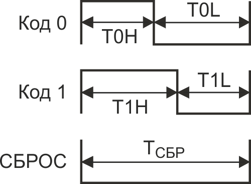

Если аппаратные соединения между модулями WS2812B просты – питание (5 В и GND) и данные (выходной сигнал одного модуля идет на вход следующего модуля), – то о протоколе связи этого сказать нельзя. В модулях WS2812B используется однопроводный интерфейс с протоколом NRZ. Пакет данных, содержащих значения RGB, посылается со скоростью 800 Кбит/с.
Представление «0» и «1» в коде NRZ для модуля WS2812B.
Рисунок 2. Представление «0» и «1» в коде
Пакет передается после периода сброса (RET или RES), когда сигнал данных удерживается на низком уровне более 50 мкс. Как видно из Рисунка 2, и «0», и «1» начинаются с «лог. 1», а разница между ними заключается в относительной длительности состояний высокого (TxH) и низкого (TxL) уровней (Таблица 1).
Таблица 1. Временные соотношения сигналов передачи данных
T0H Код 0, длительность высокого уровня 0.35 мкс ±150 нс
T1H Код 1, длительность высокого уровня 0.9 мкс ±150 нс
T0L Код 0, длительность низкого уровня 0.9 мкс ±150 нс
T1L Код 1, длительность низкого уровня 0.35 мкс ±150 нс
Время передачи данных (TxH + TxL = 1.25 мкс ± 150 нс)
СБРОС Длительность низкого уровня Более 50 мкс
