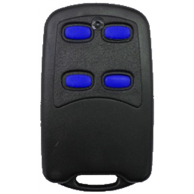

Приемник реализует управление двумя каналами по командам с передатчика (пульта ДУ) диапазона 433 МГц, выполненного на MM53200, Holtek HT12 или совместимом кодере. Каждый канал управляется двумя кнопками, следовательно, это должен быть передатчик с четырьмя кнопами, или четырехканальный радиопередатчик, или два отдельных двухканальных радиопередатчика: один для управления яркостью теплого белого света, другой для управления яркостью холодного белого света.
В качестве примера можно привести 4-канальный передатчик TX3750-4CS на микросхеме UM3750 (Рисунок 5) с подходящим расположением кнопок: две правые кнопки можно запрограммировать для управления каналом OUT1, левые две кнопки – для управления каналом OUT2. Более того, для интуитивно понятного управления верхние кнопки соответствуют увеличению яркости, нижние кнопки – уменьшению яркости. Виду того, что в системе кнопки программируются независимо для каждой функции каждого канала, возможно установить удобный для вас порядок кнопок.
Рисунок 5. Вид пульта ДУ в виде брелока
для управления контроллером
светодиодных лент.
Что касается нормального режима работы, когда первые 4 по схеме DIP-переключателя выключены (разомкнуты), то контроллер управляет яркостью по командам с пульта ДУ. Короткое нажатие (длительностью менее 1 с) на кнопки пульта включает/отключает соответствующий канал независимо от установленного уровня яркости. Длительное (более 1 с) нажатие кнопки на пульте приведет к пошаговому изменению уровня яркости до максимального или минимального значения.
