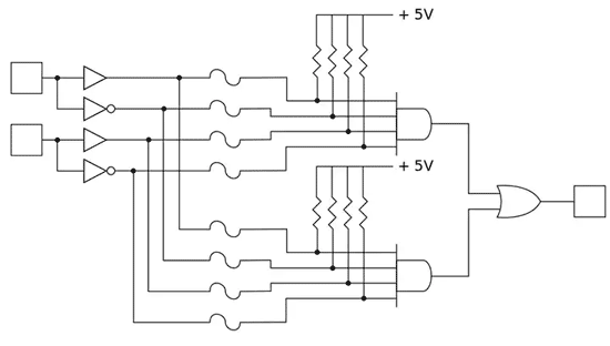

Основы программируемой логики
Основную идею конфигурации ППЛМ и ПЛИС можно легко понять, оглядываясь на организацию программируемых логических массивов, или ПЛМ (Programmable Array Logic, PAL), которые представляли собой набор программируемых входов, объединяемых по «И», а слой с элементами «ИЛИ» являлся фиксированным, что ограничивало количество термов, которые можно было реализовать. В их состав также были включены базовые логические устройства, такие как мультиплексоры, исключающее «ИЛИ» и триггеры-защелки.
Подобная комбинация элементов и соединений позволяет разработчику реализовать большое количество логических функций, включая последовательностные схемы, необходимые для конечных автоматов. ПЛМ – очень быстрые устройства, заменяющие схемы предыдущего поколения на дискретных элементах. Рис. 1 демонстрирует базовый элемент ПЛМ, в котором программируемые элементы (изображенные как плавкие предохранители) соединяют прямые и инверсные входы с элементами «И», а выходы элементов «И» объединяются вместе по «ИЛИ», формируя тем самым на выходе логическую функцию.
ПЛИС и ППЛМ являются золотой серединой между ПЛМ и ASIC. ПЛИС практически такие же быстрые, как ПЛМ, но их структура не столь проста. ППЛМ имеют более сложные программируемые элементы и являются реконфигурируемыми.

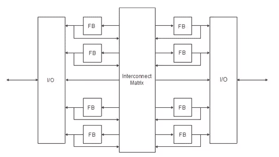

Архитектура ПЛИС
Несмотря на то, что каждый производитель ПЛИС реализует свою собственную технологию, все ПЛИС имеют общие характерные черты и состоят из набора функциональных блоков (ФБ), блоков ввода-вывода и коммутационной матрицы. Программируются ПЛИС элементами, специфичными для каждого производителя. Элементами конфигурационной памяти могут быть ячейки EPROM, EEPROM или Flash EEPROM. На рис. 2 представлена типичная архитектура ПЛИС.

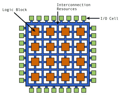

Архитектура ППЛМ
Архитектура ППЛМ близка к архитектуре ASIC и отличается от ПЛИС. В общем случае ППЛМ состоит из конфигурируемых логических блоков (КЛБ), блоков ввода-вывода и программируемой схемы соединений (рис. 3). К каждому логическому блоку подведены тактирующие сигналы. Также типовыми элементами для ППЛМ являются арифметические элементы, блоки памяти и декодеры. Логика в ППЛМ реализуется в КЛБ, который содержит ОЗУ (известное как таблицы поиска – lookup tables, LUTs) для задания комбинационных логических функций. КЛБ также содержат триггеры-защелки и мультиплексоры для соединения логики в пределах блока и с внешними ресурсами. Мультиплексоры также используются для коррекции логического уровня сигнала, подведения сигнала сброса.
Упрощенная структура программируемого логического массива
Рис. 1. Упрощенная структура программируемого логического массива.
Типовая структура ПЛИС
Рис. 2. Типовая структура ПЛИС.
Типовая структура ППЛМ
Рис. 3. Типовая структура ППЛМ.
Конфигурируемые блоки ввода-вывода состоят из входных и выходных буферов с тремя состояниями и выходами с открытым коллектором. Полярность выходного сигнала может быть задана в конфигурации, также в некоторых пределах может быть отрегулирована скорость нарастания и спада сигнала на выходе – так называемые медленные или быстрые выходы. Также обычно в блоки ввода-вывода входят регистры-защелки. Обычно защелки устанавливаются непосредственно возле входных линий; таким образом, задержка распространения сигнала до регистра очень мала, что в итоге уменьшает время реакции всей схемы на изменение входного сигнала. Аналогично, при работе на выход защелки позволяют организовать тактируемый выход сигнала практически сразу на линии вывода.
Предупреждая последствия задержки распространения сигнала, на кристалле ППЛМ создается иерархическая система соединительных линий, в которой длинные линии выступают в качестве сигнальных шин и служат для соединения КЛБ, находящихся физически далеко друг от друга. Короткие линии соединяют КЛБ, расположенные рядом. Коммутационные матрицы, аналогичные матрицам в ПЛИС, соединяют шины и локальные связи требуемым образом. Программируемые ключи внутри кристалла позволяют соединять КЛБ с шинами, объединять шины, соединять шины и локальные связи КЛБ, и осуществлять иные подобные коммутационные операции.
Шины создаются с использованием тристабильных буферных элементов. Тактирующие сигналы распространяются в ППЛМ по специализированным линиям, называемым глобальными тактовыми линиями, которые специально оптимизированы по уровням наводок и шумов и обладают низким импедансом. Они подведены к тактовым буферам и к каждому тактируемому элементу КЛБ.

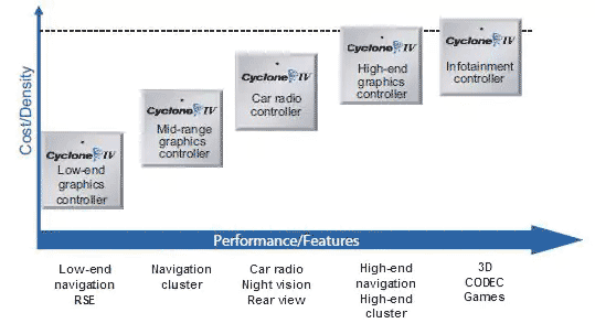

Пример – SoPC в автомобильной электронике
Электронные системы практически любого современного автомобиля имеют поистине неограниченный аппетит в плане потребления ресурсов и количества встроенных микроконтроллеров и процессоров (прим. переводчика – еще в 1990-х на борту среднего автомобиля насчитывалось до двадцати процессоров/ контроллеров, объединенных в сеть). Каждая крупная подсистема автомобиля – управление двигателем, торможением, мультимедийная система – имеет как минимум один микропроцессор в своем составе. Традиционно для каждой из подсистем применялись специализированные микропроцессоры, но количество интеллектуальных подсистем постоянно возрастает, и стратегия разработки специализированного микроконтроллера для каждой из них проблематична. Производителям автомобильной электроники требуются гибкие высокопроизводительные решения, и во многих случаях ППЛМ могут им в этом помочь.
ППЛМ, реализующие графические контроллеры для автомобильных подсистем, уже получили признание, поскольку требования к вычислительной мощности и производительности ввода-вывода постоянно изменяются, а ППЛМ могут быть быстро и без особых затрат переконфигурированы для удовлетворения новых потребностей. Рис. 4 иллюстрирует возможности семейства ППЛМ Altera Cyclone IV в решении задач для различных автомобильных подсистем.
Рис. 4. Пример семейства ППЛМ Altera Cyclone IV как эффективного решения
для различных задач в области автомобильных графических систем.
Для каждой задачи программное процессорное ядро NiosII может быть автоматически сгенерировано в соответствии с текущими требованиями разработчика. Необходимые настройки осуществляются через инструментарий SOPC Builder среды QuartusII. Он позволяет настроить и реализовать нужный функционал и сгенерировать необходимую вспомогательную логику.
Nios II является 32-битным RISC-ядром с раздельными шинами адреса и данных. Обе шины имеют свой собственный кэш. Однако окончательное решение остается за разработчиком – шины можно сконфигурировать и на использование общего кэша. В зависимости от требований приложения отдельные узлы процессорного ядра могут отличаться по конечной реализации. К примеру, настраивается использование аппаратных умножителей/ делителей, сдвиговых регистров, вплоть до подмножества поддерживаемых в данной задаче инструкций – все это влияет на производительность процессорного ядра и объем ресурсов ППЛМ, задействованных в его реализации. Аналогично могут настраиваться кэши инструкции и данных – размеры, варианты использования.
