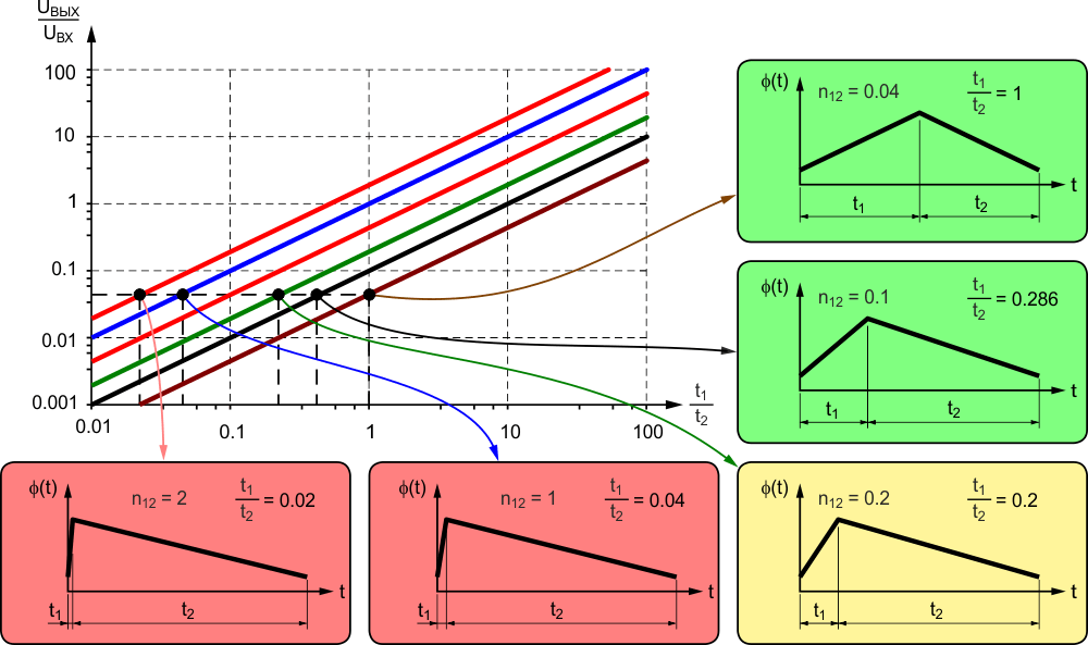

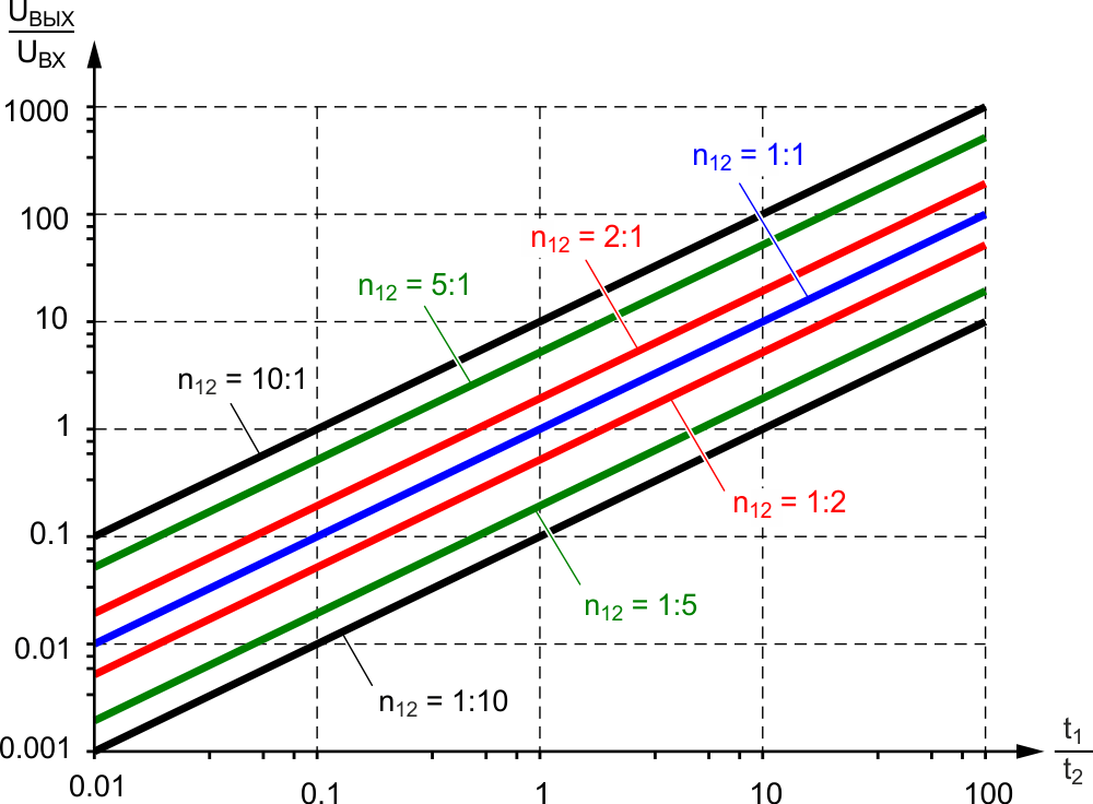

Рассмотрим графики зависимостей UВЫХ/UВХ от соотношения t1/t2 (Рисунок 5), построенные по формуле (6) и являющиеся разновидностями регулировочных характеристик. Из графиков видно, что изменением коэффициента трансформации дросселя можно сместить регулировочную характеристику по вертикали, а значит, и обеспечить необходимое соотношение t1/t2 при заданном UВЫХ/UВХ.

Рисунок 5. Регулировочные характеристики обратноходового преобразователя
при различных коэффициентах трансформации дросселя.

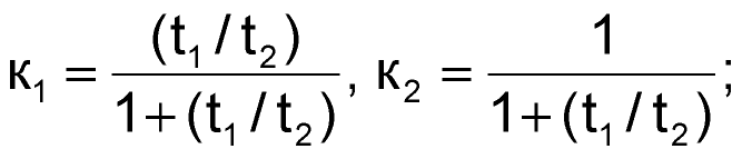

Чтобы перевести t1/t2 в привычные для большинства специалистов относительные длительности открытых состояний ключей, предположим, что преобразователь работает в режиме непрерывной проводимости, для которого справедливо:
  (7)
В этом случае:
  (8)
где к1 = t1/T, к2 = t2/T – относительные длительности, соответственно, первого и второго этапов преобразования.

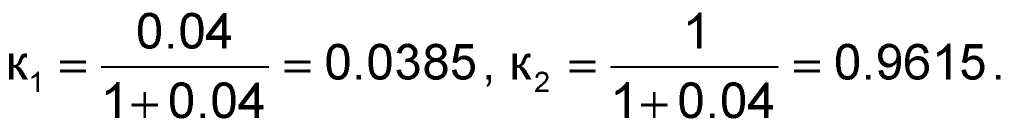

Теперь по формуле (8) можно определить, что при t1/t2 = 0.04 к1 и к2 будут равны:
Допустим, гальваническая развязка не требуется, и мы при том же значении UВЫХ/UВХ можем использовать инвертирующую схему с однообмоточным дросселем. При этом длительность t1 должна быть меньше 4% от длительности периода, что очень мало, поскольку выходное напряжение еще нужно как-то регулировать. Кроме того, при легкой нагрузке преобразователь может перейти в разрывный режим, при котором t2 будет меньше чем в режиме непрерывной проводимости, и для того чтобы не допустить увеличения напряжения на выходе, необходимо уменьшать t1 пропорционально t2, сохраняя неизменным соотношение t1/t2. Вот и получается что для сетевого выпрямителя как инвертирующая, так и обратноходовая схемы на основе дросселя с n21 = 1 из-за сложности управления труднореализуемы на практике.

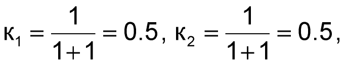

Идеальным с точки зрения регулирования является режим, когда при номинальном входном напряжении t1/t2 = 1. В этом случае, согласно (8), относительные длительности этапов преобразования составят:
и контроллер будет иметь максимальный диапазон регулировки напряжения как в сторону увеличения, так и в сторону уменьшения. Кроме того, при t1/t2 = 1 скорости изменения магнитного потока dф/dt и токов в обмотках di/dt минимальны, а значит, преобразователь будет создавать меньше электромагнитных помех.
Для реализации желаемого режима работы (t1/t2 = 1) в рассматриваемом примере необходимо, согласно (6), выбрать дроссель с коэффициентом трансформации n21 = 0.04, при котором на один виток обмотки W2 приходится 25 витков обмотки W1. Чтобы в полной мере «ощутить» влияние коэффициента трансформации дросселя в Таблице 2 приведены значения t1/t2, к1 и к2, а на Рисунке 6 показаны диаграммы магнитного потока f(t) дросселя при различных значениях n21.

Из графиков видно, что изменение коэффициента трансформации дросселя может как улучшить, так и ухудшить ситуацию. Так, например, при выборе n21 > 1 соотношение t1/t2 станет еще меньше, а регулировка выходного напряжения еще сложнее.

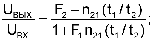

Для получения обобщенной формулы для всех четырех рассмотренных схем воспользуется методом учета способа включения импульсного регулятора с помощью коэффициентов топологии схемы [2, 4, 5]. Ее вывод аналогичен выводу формулы (6), а результат имеет вид:
  (9)
где F1, F2 – коэффициенты топологии схемы (Таблица 3).

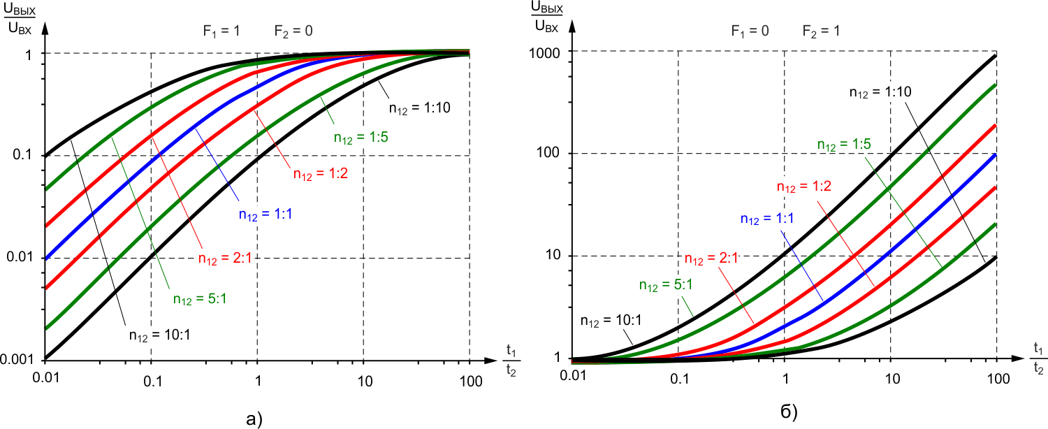

Графики зависимостей UВЫХ/UВХ от отношения t1/t2 при разных коэффициентах трансформации дросселя для преобразователей понижающего и повышающего типов показаны на Рисунке 7. Из графиков видно, что с помощью n21 можно изменить лишь форму регулировочной характеристики, то есть, каким бы ни было значение n21, понижающая схема не может увеличить входное напряжение, а повышающая его уменьшить.
Почему обмотки дросселя обратноходового преобразователя могут иметь разное число витков
Рисунок 7. Регулировочные характеристики для понижающего (а) и повышающего (б)
преобразователей при разных коэффициентах трансформации дросселя.
Для понижающего преобразователя использование дросселя с n21 < 1 позволяет расширить рабочий диапазон UВЫХ/UВХ. Так, например, если необходимо понизить напряжение в 10 раз, то при использовании обычного дросселя с n21 = 1 соотношение t1/t2 ≈ 0.1, чему, согласно (8), соответствует к1 ≈ 0.1, к2 ≈ 0.9, что уже достаточно проблематично реализовать на практике. При этом выбор дросселя с n21 = 0.1 обеспечивает t1/t2 ≈ 1 (к1 ≈ 0.5, к2 ≈ 0.5), что не вызовет никаких проблем со стороны контроллера. А вот использование дросселя с n21 > 1, наоборот, не позволяет значительно понизить UВХ, но зато увеличивает точность установки UВЫХ, что может быть полезно при разработке прецизионных схем.
Для повышающего преобразователя ситуация обратна. Увеличение коэффициента трансформации дросселя еще больше повышает выходное напряжение. То есть, увеличить UВХ в 100 раз при использовании дросселя с n21 = 1 практически невозможно, а вот при использовании дросселя с n21 = 100 никаких проблем на возникает, поскольку в этом случае t1/t2 ≈ 1 (к1 ≈ 0.5, к2 ≈ 0.5). Выбор же дросселя с n21 < 1 уже не позволит намного увеличить UВХ, но зато обеспечит высокую точность стабилизации.
Теперь становится понятно, почему понижающий и повышающий преобразователи с однообмоточным дросселем обычно используются в диапазоне 0.1 < UВЫХ/UВХ < 10. При выходе за границы этого диапазона, во-первых, уменьшение объема магнитопровода уже не так значительно [2], а во-вторых, возникают проблемы со стороны управления, поскольку при t1/t2 < 0.1 или t1/t2 > 10 уже сложно как управлять силовыми транзисторами, имеющими конечное время переключения, так и поддерживать требуемую точность выходного напряжения.
