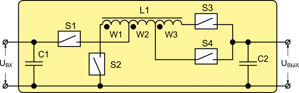

Что такое коэффициент трансформации? В трансформаторе – это отношение числа витков первичной к числу витков вторичной обмоток (или наоборот) и его расчет обычно не составляет труда. А как определить этот параметр для дросселя импульсного преобразователя, например, для необычной, но, тем не менее, вполне работоспособной схемы понижающего преобразователя, изображенной на Рисунке 1?
Почему обмотки дросселя обратноходового преобразователя могут иметь разное число витков
Рисунок 1. Понижающий преобразователь.

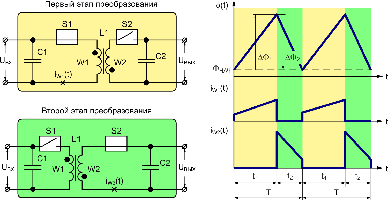

При импульсном преобразовании электрической энергии дроссель L1 выступает в роли промежуточного накопителя. Каждый цикл преобразования длительностью Т состоит как минимум из двух этапов, за время которых дроссель L1 обменивается энергией либо с конденсатором С1, либо с С2 (Рисунок 2). Энергия в дросселе L1 хранится в магнитном поле и определяется величиной магнитного потока Ф, а обмотки фактически выполняют функцию антенн, связывающих электрическую часть схемы с физической средой магнитопровода.
Рисунок 2. Принцип работы обратноходового преобразователя.
Пусть в начале цикла преобразования магнитный поток ф(t) в магнитопроводе дросселя L1 равен ФНАЧ. На первом этапе к обмотке W1 через замкнутый ключ S1 приложено постоянное напряжение UВХ конденсатора С1, под действием которого, согласно закону Фарадея, магнитный поток изменяется на величину ΔФ1 (Рисунок 2). (Предполагается, что за время этого этапа напряжение UВХ не успевает значительно измениться):

В установившемся режиме каждый последующий цикл должен быть аналогичен предыдущему. Это возможно лишь при условии ΔФ1 + ΔФ2 = 0, следовательно:
  (3)
Невыполнение условия (3) приведет к тому, что в начале следующего цикла значение магнитного потока будет отличаться от ФНАЧ, а это допустимо лишь при переходных процессах.

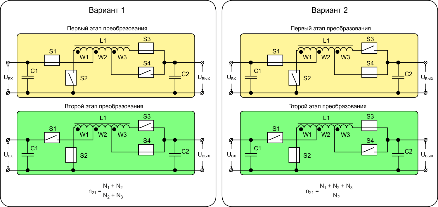

Таким образом, для обратноходовой схемы (Рисунок 2) коэффициент трансформации дросселя можно определить по формуле (5), а вот для преобразователя, показанного на Рисунке 1, этот параметр зависит от алгоритмов коммутации обмоток W1 – W3 с числом витков, соответственно, N1 – N3, два варианта которых показаны на Рисунке 3. В первом случае ключи S1 и S2 замыкаются синхронно с ключами, соответственно, S3 и S4, а во втором – S1 замыкается синхронно с S4, а S2 – c S3. И пусть практическое применение схемы на Рисунке 1 мне пока неизвестно, но на ее примере хорошо видно, что в импульсных преобразователях коэффициент трансформации дросселя не является статическим параметром элемента, а определяется соотношением количества витков, задействованных на разных этапах преобразования.
Рисунок 3. Коэффициент трансформации дросселя схемы Рисунок 1 при разных алгоритмах управления
силовыми ключами S1 – S4.
