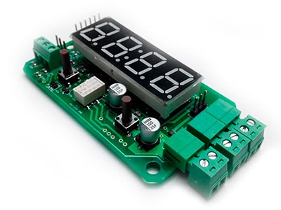

В широком ассортименте компании Мастер Кит есть три очень похожих внешне модуля: MP8037R, MP8037ADC и MP8037time. Соответственно, «цифровой термометр/термостат», «цифровой модуль защиты и управления», «многорежимный таймер».
Создаем собственные модули Мастер Кит - как подружить MP8037 и Arduino IDE

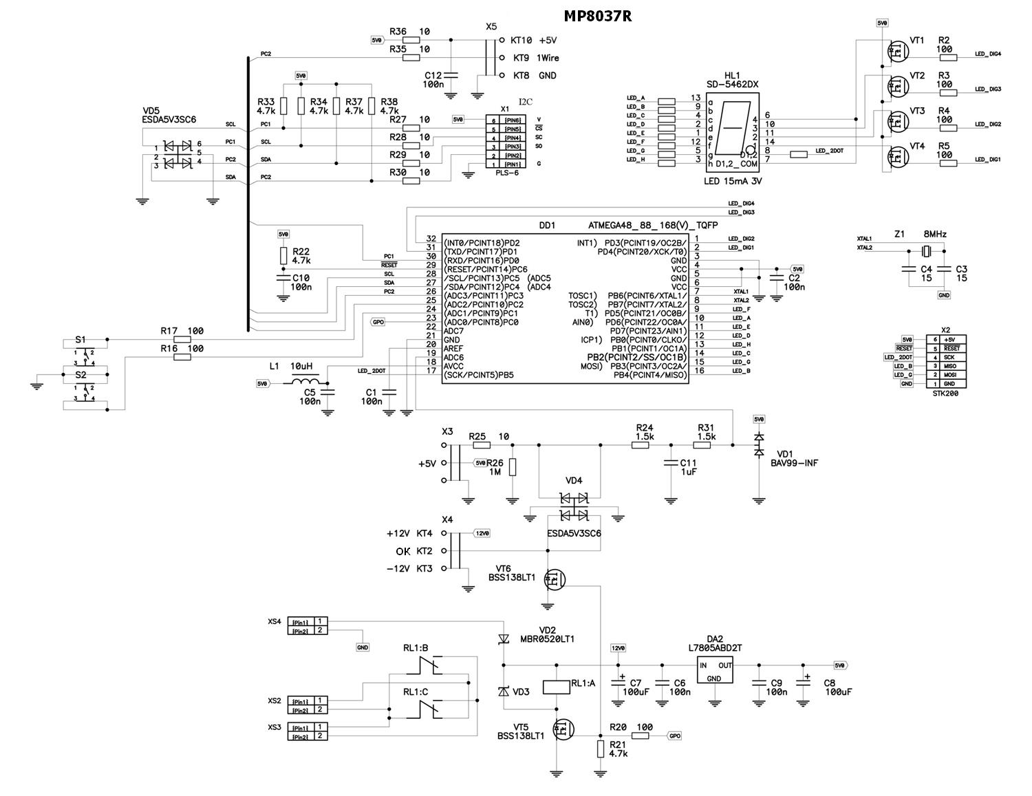

При внимательном рассмотрении конструкции и принципиальной схемы, становится ясно, что физически это одно и то же устройство на основе микроконтроллера ATMega168! Разница в функционале достигается всего лишь заменой прошивки микроконтроллера, так называемого firmware – встроенного микропрограммного обеспечения.

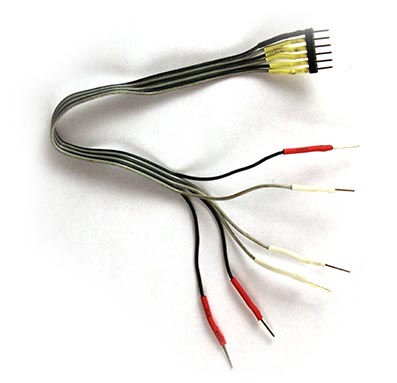

  • самодельный кабель из 6-ти проводников для соединения Arduino с модулем MP8037;

Кабель для подключения платы Arduino к модулю можно спаять из планки DK0176 (штыревой соединитель PLS-40) и любых подходящих проводников. Это стандартный кабель для интерфейса SPI, который используется для прошивки микроконтроллеров фирмы Atmel.
Схема кабеля:
Наименование линии Выводы Arduino   К разъему X2
на плате MP8037
+5В +5V <-> 6
RESET D10 <-> 5
SCK D13 <-> 4
MISO D12 <-> 3
MOSI D11 <-> 2
Общий (GND) GND <-> 1
Выглядит он вот так:

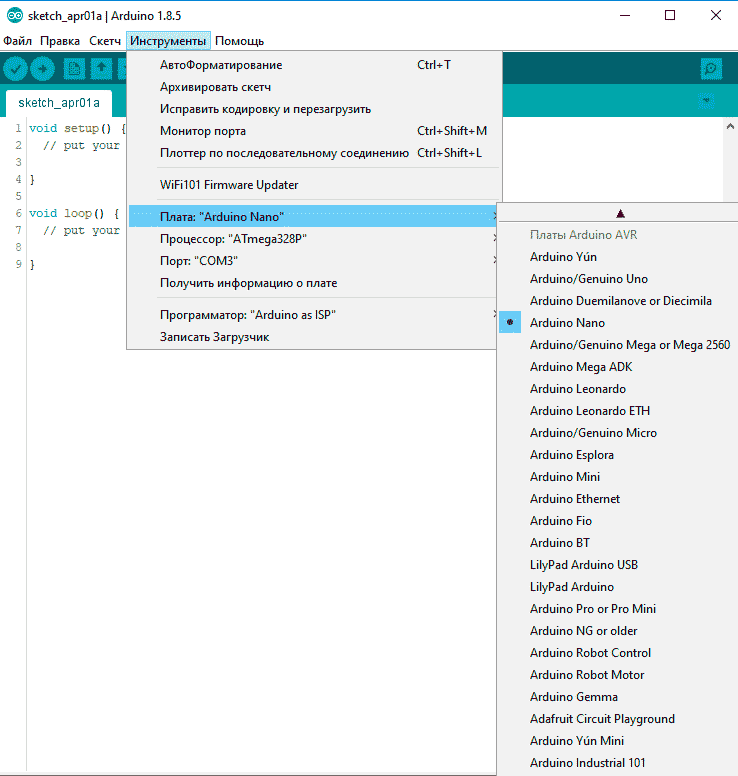

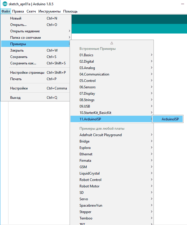

Для начала сделаем из платы Arduino программатор. Для этого необходимо залить на плату скетч (так называются программы для Arduino) из стандартных примеров оболочки программирования.
Подключим плату Arduino к компьютеру.
Выберем нужную плату и порт (у нас COM3, у вас может быть другой):
Выберем скетч программатора:
Нажатием на значок со стрелкой, направленной вправо, скомпилируем скетч и загрузим его в Arduino Nano. В случае успешной загрузки в нижней части окна оболочки программирования появится сообщение о завершении загрузки и использовании памяти микроконтроллера. Наш софтверный программатор готов!

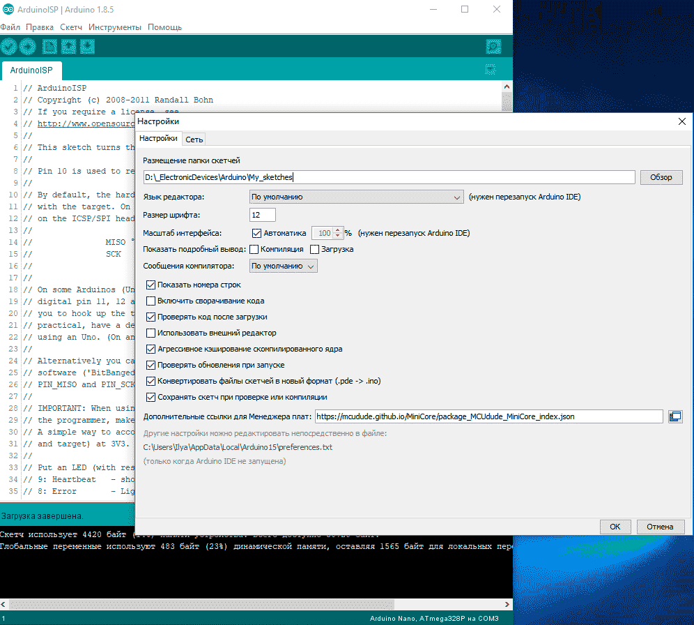

Но есть одно «но»… В стандартном наборе плат среды программирования нет отдельно взятых микроконтроллеров, только платы Arduino и другие, а нам необходим конкретно ATMega168PA, работающий на частоте 8 МГц, поскольку именно на эту частоту настроен микроконтроллер на плате MP8037.
Воспользуемся свободно распространяемой библиотекой плат и весьма удобным механизмом среды Arduino для их включения в набор.
В главном окне оболочки откроем пункт меню «Файл» -> «Настройки» и в пункте «Дополнительные ссылки для Менеджера плат» занесем следующую ссылку:
https://mcudude.github.io/MiniCore/package_MCUdude_MiniCore_index.json

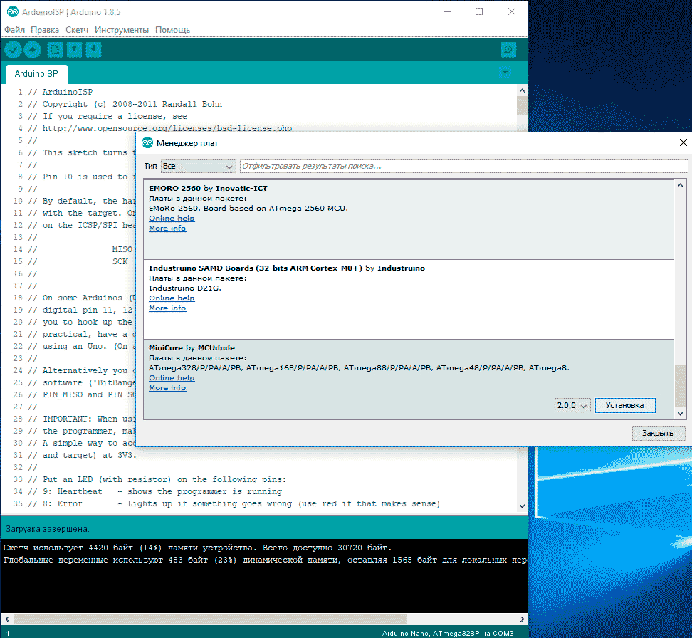

Закроем настройки и зайдем в пункт меню «Инструменты» -> «Плата» -> «Менеджер плат». В «Менеджере плат» находим библиотеку MiniCore by MCUdude и нажимаем кнопку «Установить». После этого рекомендуется перезапустить Arduino IDE.
Теперь в пункте «Плата» появилась необходимая нам ATMega168 с параметрами. Выберем необходимые:

Для того чтобы правильно описать в программе выводы микроконтроллера модуля MP8036, и их соответствие названиям выводов, принятых в среде программирования Arduino IDE, сравним принципиальные схемы модуля MP8037R и платы Arduino Nano, на которой также могут быть установлены микроконтроллеры ATMega168 или ATMega328. Напомним, что за исключением объема памяти, они идентичны.
Результаты сведем в таблицу:
Название Обозначение
на схеме MP8037
Обозначение порта
(вывода) ATMega168PA
Обозначение
а плате Arduino
Обозначение
в программе
Разряд 1 LED_DIG1 PD4 D4 4
Разряд 2 LED_DIG2 PD3 D3 3
Разряд 3 LED_DIG3 PD2 D2 2
Разряд 4 LED_DIG4 PD1 D1 1
Сегмент a LED_A PD6 D6 6
Сегмент b LED_B PB4 D12 12
Сегмент c LED_C PB2 D10 10
Сегмент d LED_D PB0 D8 8
Сегмент e LED_E PD7 D7 7
Сегмент f LED_F PD5 D5 5
Сегмент g LED_G PB3 D11 11
Точка LED_H PB1 D9 9
Кнопка 1 S1 PC2 A2 A2 или 16
Кнопка 2 S2 PC1 A1 A1 или 15
Реле GP0 PC0 A0 A0 или 14
