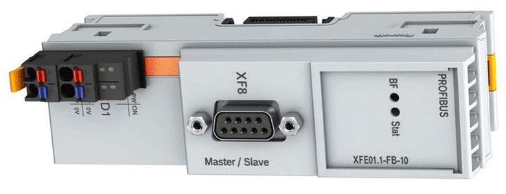

Fieldbus (Profibus) – типичная технология используемая для связи систем автоматизации.
При наличии подключения к промышленному Ethernet (Profinet) модульная конструкция
ПЛК позволяет легко заменять контроллеры.

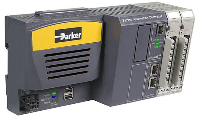

Parker Automation Controller – пример программируемого контроллера автоматизации (ПКА).
ПКА предоставляют пользователям возможность, используя ASCII, разрабатывать
собственные драйверы для подключения к уникальному оборудованию. Подобно
персональным компьютерам, в них встроены средства визуализации, позволяющие, имея
один интегрированный пакет инструментальных средств, программировать и логику,
и человеко-машинный интерфейс.

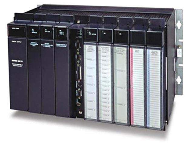

Программируемые логические контроллеры, такие как приборы серии 90-70
компании GEW, имеют некоторые преимущества перед ПКА, включая лучшие
скоростные характеристики, высокую степень модульности и пригодность
для систем высокой доступности.
