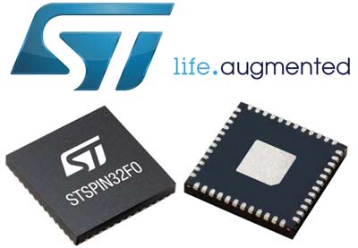

STMicroelectronics – мировой лидер по производству микроконтроллеров. За последние десять лет компания совершила революцию и создала наиболее мощную экосистему на базе бюджетных семейств STM8 и STM32. Также STMicroelectronics может похвастаться интересными наработками в области управления электродвигателями. Иногда компания экспериментирует и выпускает на рынок инновационные специализированные продукты. Ярким примером этого является микросхема STSPIN32F0, объединяющая микроконтроллер с ядром ARM Cortex-M0 и систему управления электродвигателем.
STSPIN32F0 - готовое решение для управления BLDC-моторами
Рис. 1. STSPIN32F0 – готовое решение для управления
BLDC-моторами.

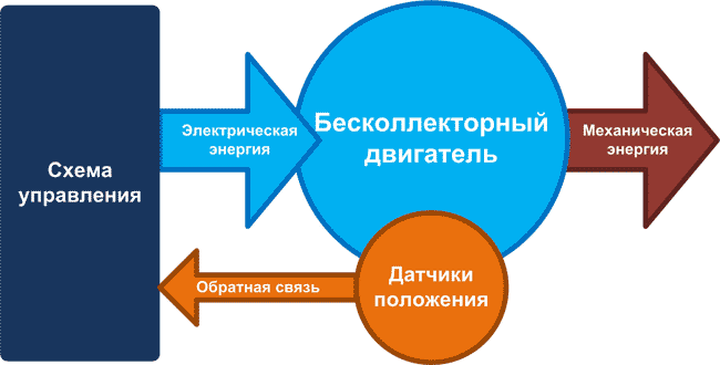

Бесколлекторные BLDC-двигатели имеют явные преимущества перед обычными щеточными моторами: большой ресурс, простота обслуживания, высокий КПД. Интересно, что структура схемы управления такими двигателями мало чем отличается от схемы управления щеточными моторами (Рис. 2). Тем не менее, долгое время они не были востребованы. Причиной этого была сложная система коммутации силового каскада.
Упрощенная схема управления электродвигателем
Рис. 2. Упрощенная схема управления электродвигателем.

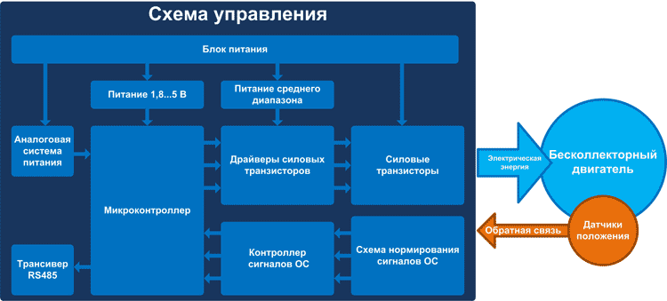

Для управления бесколлекторными двигателями требуется как минимум трехфазный мост, включение плеч которого производится по сложному алгоритму. При этом обратная связь по положению является обязательным компонентом системы управления (Рис. 3). Коммутация обмоток происходит обычно по 6-шаговой схеме, при которой каждый следующий шаг делается только тогда, когда ротор двигателя находится в конкретном положении. Таким образом, для выполнения такого алгоритма переключений даже в самом простом случае требуется автомат состояний. Если же необходимо прецизионное управление с контролем скорости вращения при переменном моменте на валу, то без микроконтроллера не обойтись.
Упрощенная функциональная схема управления BLDC-двигателями
Рис. 3. Упрощенная функциональная схема управления BLDC-двигателями.
Таким образом, для создания схемы управления BLDC-двигателем потребуются: микроконтроллер, драйверы трехфазного моста, сам трехфазный мост, датчики обратной связи ОС (или система измерения обратной ЭДС), система нормирования сигналов ОС (компараторы, операционные усилители и т. д.). Не стоит забывать и о необходимости развитой системы питания: низковольтный источник для цифровых микросхем, источник для питания драйверов и аналоговых схем (ОУ, АЦП, компараторы), мощный источник для двигателя. Если речь идет о настраиваемой системе, то в приведенный перечень потребуется добавить интерфейс с пользователем или канал связи, например, RS-485. Об обязательных элементах в виде разъемов и пассивных компонентов обвязки можно даже не упоминать.

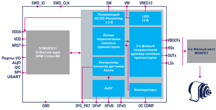

STSPIN32F0 – SIP-микросхема, созданная для управления работой трехфазных бесколекторных двигателей и позволяющая реализовывать различные методы определения положения ротора. STSPIN32F0 объединяет в одном корпусе значительную часть списка, приведенного выше (Рис. 4):
  • микроконтроллер STM32F031x6x7 с 32-битным ядром ARM® Cortex®-M0, рабочей частотой до 48 МГц, 4 кбайт ОЗУ, 32 кбайт FLASH и программированием по SWD;
  • три полумостовых драйвера силовых транзисторов со встроенными бутстрепными диодами и выходным током до 600 мА;
  • четыре операционных усилителя для нормирования сигналов ОС от датчиков Холла или от бездатчиковой схемы;
  • программируемый компаратор для контроля тока;
  • встроенный DC/DC-регулятор 3.3 В с защитой от перегрузки, КЗ и перегрева для питания низковольтных схем;
  • встроенный LDO 12 В с защитой от перегрева для питания драйверов, компараторов и ОУ;
  • широкий выбор дополнительной периферии: 16 каналов ввода-вывода, 5 таймеров, 12-битный 9-канальный АЦП;
  • коммуникационные интерфейсы: I2C, USART и SPI.
Функциональная схема STSPIN32F0
Рис. 4. Функциональная схема STSPIN32F0.
Все эти функциональные блоки умещаются в корпусе размером всего 7 × 7 × 1.0 мм!

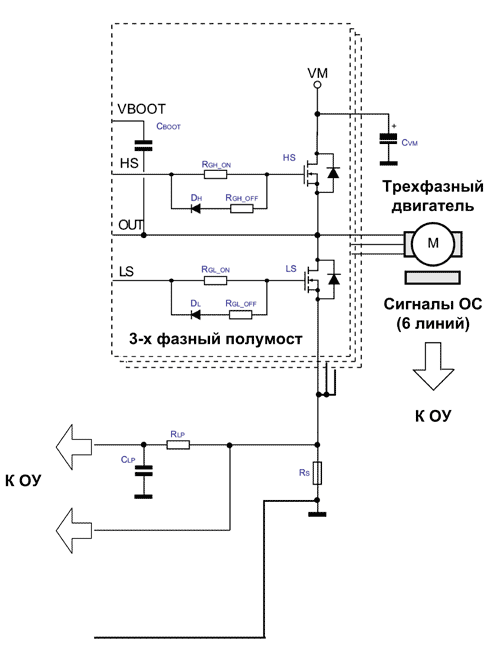

Отдельно стоит остановиться на встроенных драйверах мощных транзисторов. Они обеспечивают выходной ток до 600 мА, имеют логику защиты от сквозных токов и интегрированные бутстрепные диоды. Все это приводит к минимальному количеству внешних компонентов (Рис. 5).
Дополнительные внешние компоненты силовых каскадов при использовании STSPIN32F0
Рис. 5. Дополнительные внешние компоненты силовых
каскадов при использовании STSPIN32F0.

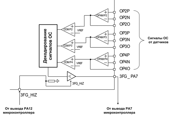

Как говорилось выше, обязательным компонентом системы управления бесколекторным двигателем является схема обработки сигналов ОС. Для этих целей в STSPIN32F0 предусмотрены четыре ОУ с размахом входного напряжения ±12 В (Рис. 6). Они необходимы для нормирования сигналов от датчиков Холла либо сигналов обратной ЭДС в случае использования бездатчиковой схемы определения положения ротора. Контроль тока осуществляется с помощью ОУ или дополнительного программируемого компаратора, который защищает схему от перегрузок и КЗ.
Схема нормирования сигналов ОС
Рис. 6. Схема нормирования сигналов ОС.

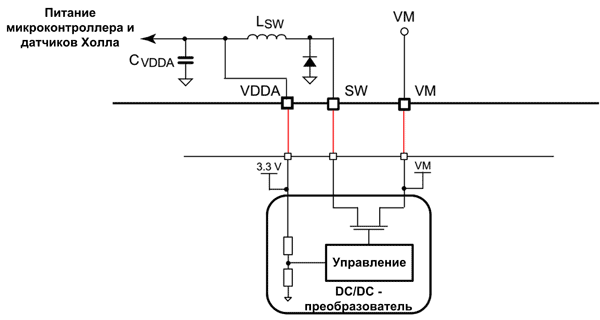

Благодаря наличию встроенных регуляторов 3.3 В и 12 В, схема питания максимально упрощается (Рис. 7). При этом, диапазон напряжений составляет 8…45 В, а количество внешних компонентов остается минимальным.
Схема встроенного DC/DC-регулятора 3.3 В
Рис. 7. Схема встроенного DC/DC-регулятора 3.3 В.

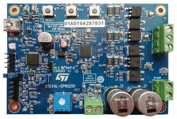

Как было сказано выше, одним из основных достоинств продуктов STMicroelectronics является мощная поддержка в виде развитой системы средств разработки. STSPIN32F0 укладывается в программно-аппаратную платформу STM32 и имеет собственную отладочную плату STEVAL-SPIN3201 (Рис. 8).
STEVAL-SPIN3201 – пример реализации привода для бесколлекторного двигателя с рабочими напряжениями 8…45 В и выходным током до 15 А. Кроме микросхемы контроллера STSPIN32F0, на плате размещен мощный трехфазный мост на базе MOSFET STD140N6F7. Для контроля тока предлагается использовать шунтовые резисторы. Также на плате располагается программатор-отладчик ST-LINK/V2-1, который подключается к ПК с помощью разъема mimiUSB и без проблем позволяет начать работу со встроенным микроконтроллером STM32F031. К услугам разработчиков предлагаются традиционные элементы отладочных плат: светодиоды, разъемы, кнопки и подстроечные резисторы.
Внешний вид отладочной платы STEVAL-SPIN3201
Рис. 8. Внешний вид отладочной платы STEVAL-SPIN3201.
