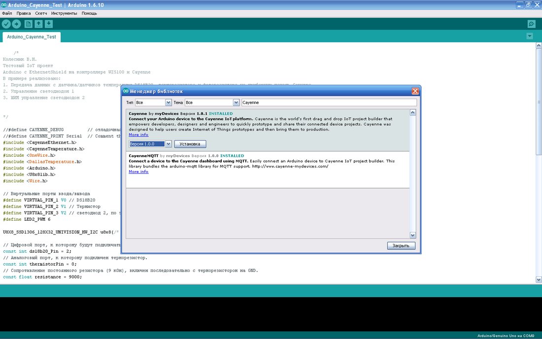

Библиотека Cayenne для Arduino просто и быстро устанавливается с помощью менеджера библиотек (Рисунок 2).
Разработка IoT устройств на Arduino с помощью сервиса myDevices Cayenne
Рисунок 2. Установка библиотеки Cayenne в Arduino IDE.
После установки библиотеки мы сможем использовать ее в своих приложениях, а в разделе примеров скетчей появится новая папка с именем Cayenne. На мой взгляд, эти примеры не позволяют полностью понять, как работать с системой, но, тем не менее, их стоит изучить, а также, напомню, что существует огромный раздел документации по системе Cayenne. В общем случае данная библиотека представляет собой набор скетчей, которые позволяют упростить подключение и обмен данными между датчиками/актуаторами и облачным сервисом.

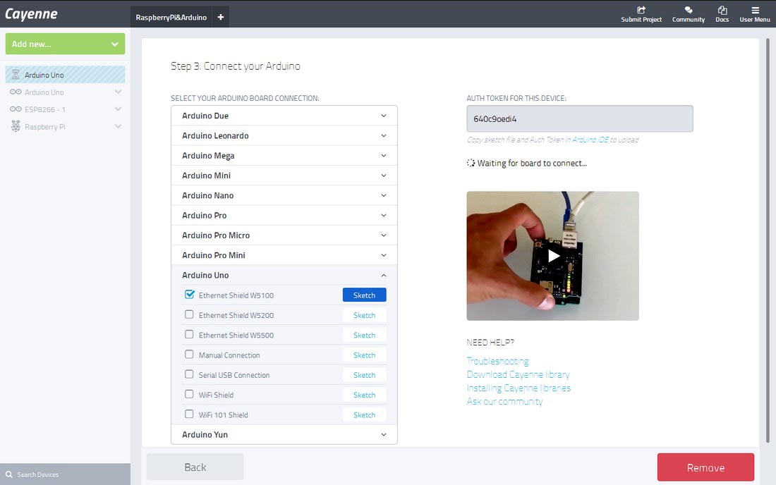

Выполнив подготовительные операции, настройку среды разработки и подключение платы расширения Ethernet Shield, можно приступать к разработке IoT устройства.
Плату Arduino подключаем к компьютеру по USB, в Ethernet Shield подключаем сетевой кабель локальной сети. В Интернет-браузере выполняем вход в учетную запись Cayenne, и в панели управления добавляем новое устройство – Arduino. Далее выбираем тип платы, способ подключения к сети Интернет (достаточно много вариантов), обращаем внимание на уникальный ключ авторизации для нашего устройства и ждем подключения платы Arduino к Cayenne (Рисунок 3).
Рисунок 3. Заключительный этап подключения Arduino к серверу Cayenne.

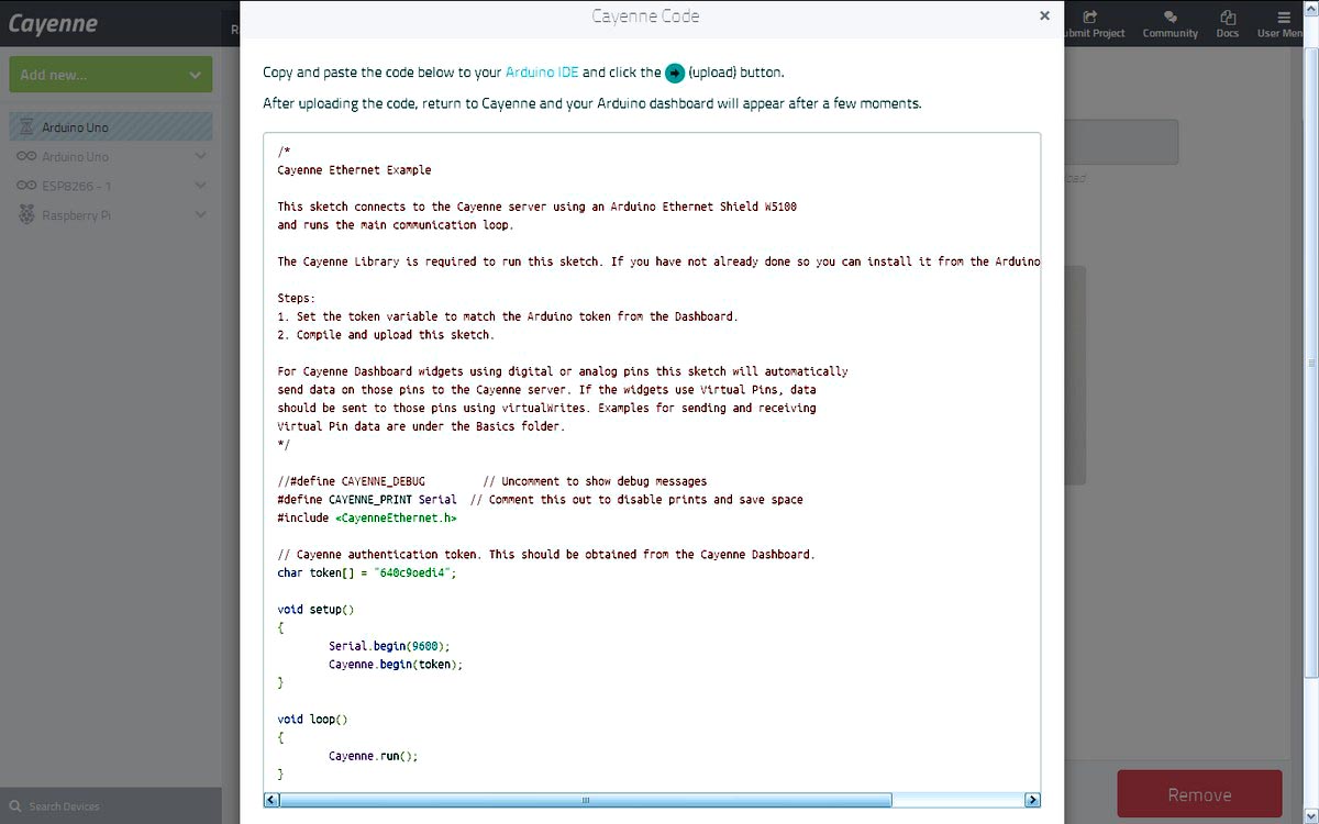

Ключ авторизации – уникальный идентификатор устройства, который указывается как константа в исходном коде:
// Ключ авторизации Cayenne для устройства
char token[] = "640c9oedi4";
Для каждого нового устройства генерируется новый уникальный ключ, в дальнейшем его можно найти в настройках устройства (платы).
Как только вы выберете способ подключения к сети, появится окно с исходным кодом программы микроконтроллера. Это необходимый минимум для подключения устройства к облачному сервису. Обратите внимание, что в тексте программы уже указан ваш ключ авторизации и подключена библиотека, соответствующая выбранному способу подключения к сети (Рисунок 4). Копируем этот код в Arduino IDE, компилируем и загружаем в плату. Если все было правильно настроено, то в панели управления Cayenne появится новое активное устройство и приборная панель, где вы сможете теперь добавлять виджеты и элементы управления. Более того, уже на данном этапе вы можете удаленно контролировать доступные цифровые и аналоговые порты Arduino, не написав ни единой строчки кода – на приборной панели добавьте виджет-кнопку, укажите тип порта (цифровой), его имя на плате и сохраните виджет. Теперь, нажимая на кнопку в браузере, вы будете менять логическое состояние порта. Также просто, добавив соответствующие виджеты, можно управлять ШИМ выходами, получать «сырые» данные с аналоговых входов Arduino, контролировать состояние цифровых входов.
Рисунок 4. Окно с минимальным скетчем для загрузки в плату. Код автоматически
генерируется Cayenne и содержит необходимые параметры
для подключения к серверу.

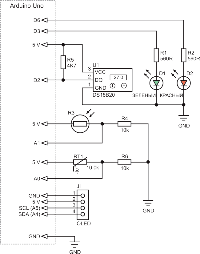

Принципиальная схема подключения датчиков и светодиодов к Arduino изображена на Рисунке 5.
Рисунок 5. Принципиальная схема подключения периферии к плате Arduino.

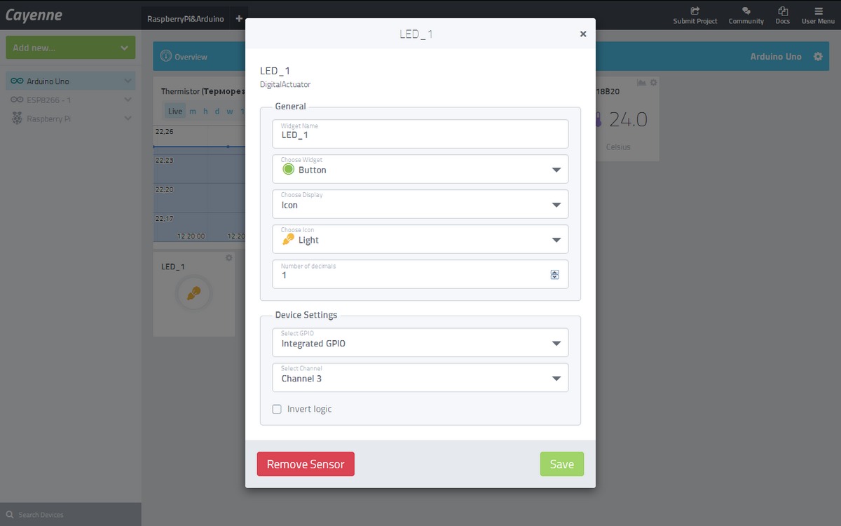

Напомню, что на большинство вопросов, связанных с подключением различных датчиков и исполнительных устройств, вы сможете найти ответы в разделе документации.
Думаю, что по поводу подключения светодиодов, цифрового датчика температуры и OLED дисплея вопросов не возникнет. Аналоговые датчики освещенности и температуры подключаются к аналоговым входам по схеме резистивного делителя. При этом для цепи терморезистора необходимо знать точное сопротивление резистора R6, это значение будет использоваться в исходном коде при расчетах.

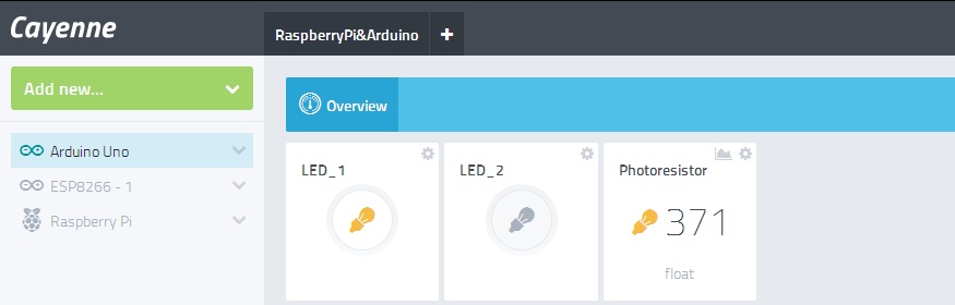

Рисунок 6. Установка виджета для управления светодиодом D1.

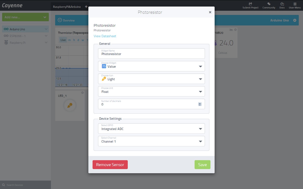

После подключения указанных на схеме элементов напишем скетч Arduino, а затем установим необходимые виджеты на приборной панели Cayenne. На данный момент в плату Arduino уже загружен минимальный скетч и плата определяется в приборной панели Cayenne. Как я сказал выше, на этом этапе мы можем добавить виджеты  для управления светодиодами D1, D2, а также получать «сырые» данные с аналоговых входов, к которым подключены терморезистор и фоторезистор (Рисунки 6, 7).
Рисунок 7. Установка виджета для отображения «сырых» данных с аналогового
входа Arduino, к которому подключен фоторезистор.
Не написав ни единой строчки кода Arduino, мы уже получили простую систему удаленного управления и контроля (Рисунок 8).

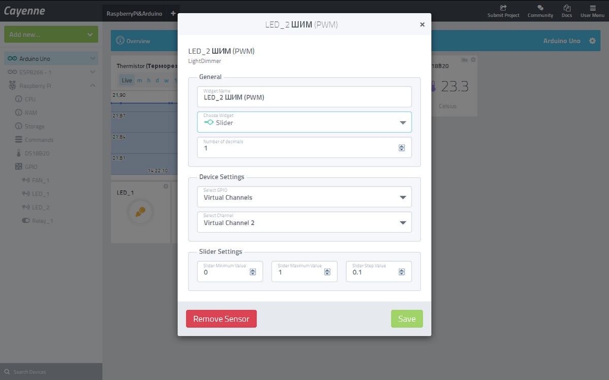

В моей схеме светодиод D2 подключен к цифровому порту D6 Arduino. У этого порта есть альтернативная функция – выход ШИМ. Для реализации удаленного управления этими светодиодом в режиме ШИМ нам потребуется принимать данные с приборной панели. Для этого напишем функцию, которая будет выполняться при обновлении данных по виртуальному каналу V2:
CAYENNE_IN(V2)
// получаем данные о значении ШИМ с приборной панели (слайдер)
int PWMValue = getValue.asInt();           // значение в диапазоне 0 - 1023
analogWrite(LED2_PWM, PWMValue / 4);       // для ШИМ значение должно быть в диапазоне 0 - 255

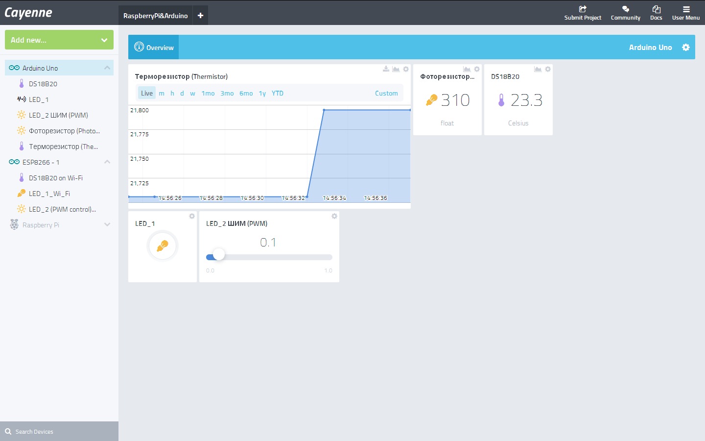

Теперь на приборной панели добавим виджет «Слайдер» с именем LED_2 ШИМ (PWM), и в его настройках укажем, что он работает через виртуальный канал 2 (Рисунок 9).
Рисунок 9. Установка и настройка слайдера на приборной панели Cayenne
для ШИМ управления светодиодом D2.
Загрузив скетч в плату, вы сможете с помощью слайдера на приборной панели Cayenne управлять яркостью свечения светодиода D2. Все очень быстро и просто…
Далее также просто настроить передачу данных с цифрового и аналогового датчиков температуры на сервер Cayenne. Для этого в наш скетч добавляем следующую функцию:

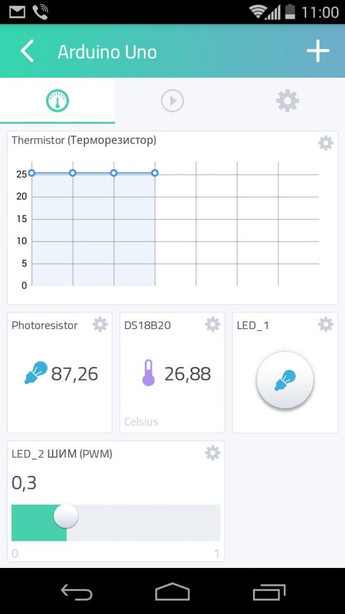

Благодаря использованию виртуальных каналов, весь код функции для передачи абсолютно разных данных состоит из двух строк. На приборной панели добавляем виджеты для датчика температуры DS18B20 и терморезистора (они есть готовые в панели управления). Настраиваем виджеты, загружаем скетч в плату, и… готово (Рисунки 10а, 10б)!
Разработка IoT устройств на Arduino с помощью сервиса myDevices Cayenne Разработка IoT устройств на Arduino с помощью сервиса myDevices Cayenne
Рисунок 10. Вид приборной панели Cayenne для управления Arduino (датчики температуры,
освещенности, управление светодиодом D1, ШИМ управление светодиодом D2):
а) веб-интерфейс, б) мобильное приложение.
Не забывайте, что эти же функции управления и контроля доступны и в мобильном приложении. Все виджеты, установленные в веб-интерфейсе, вы увидите в мобильном приложении (Рисунок 10б).

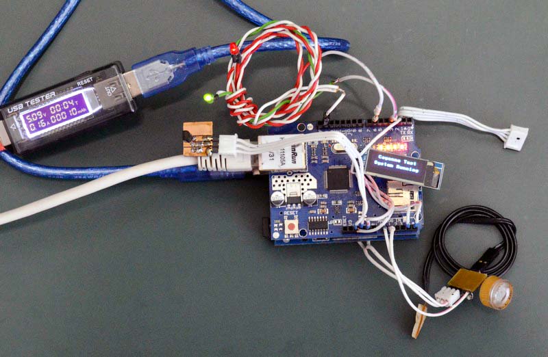

Внешний вид устройства с подключенной периферией показан на Рисунке 11.
Рисунок 11. Arduino Uno с Ethernet Shield и подключенной периферией
работает с сервером Cayenne.

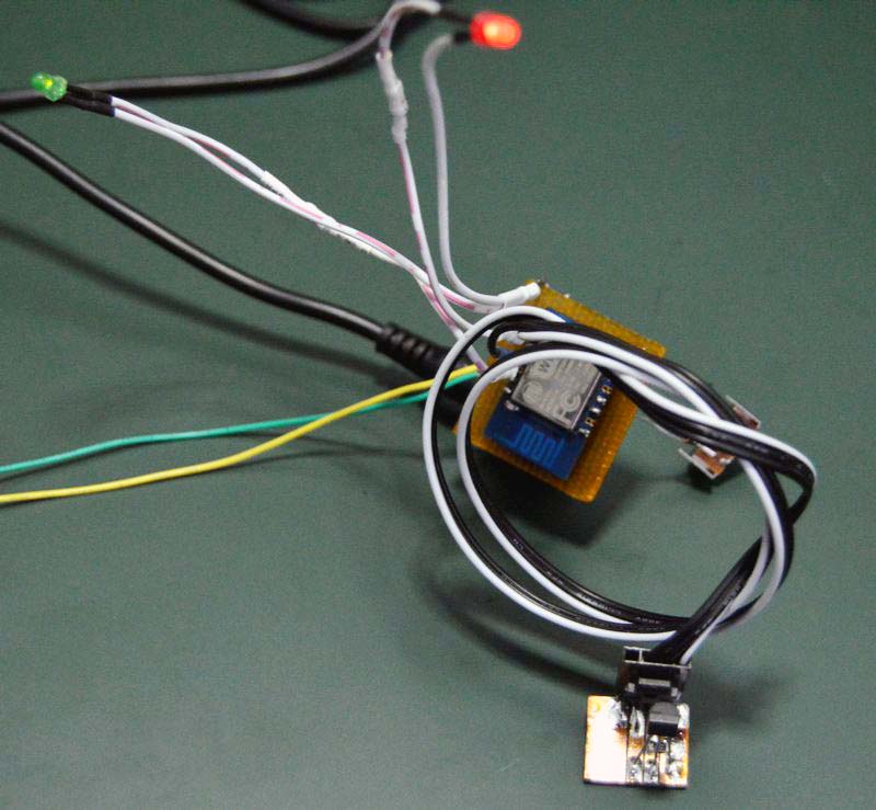

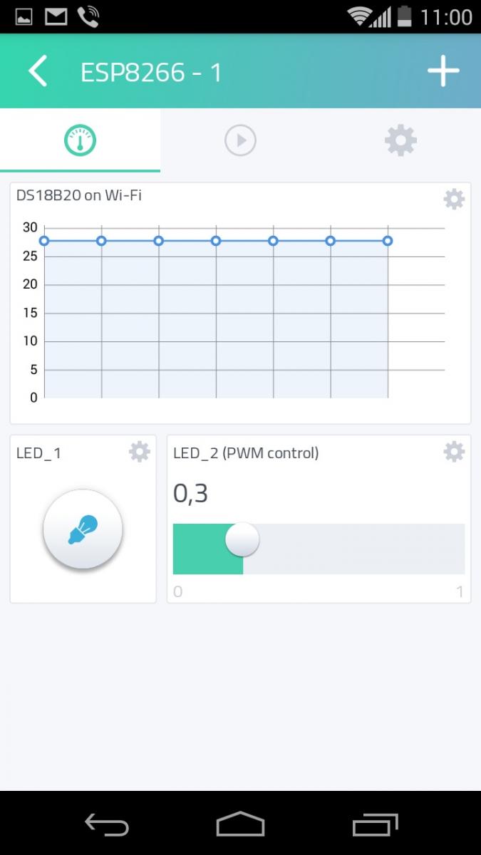

Возможность разработки беспроводных IoT устройств

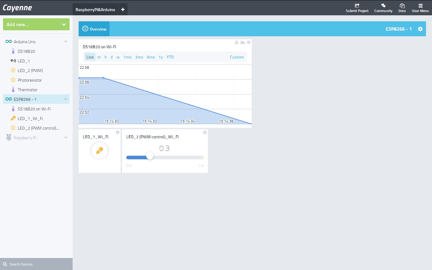

Вы могли заметить, что на некоторых скриншотах видна моя панель управления, где помимо Arduino Uno и Raspberry Pi имеется устройство с именем ESP8266-1. Все верно, это дополнительное устройство на хорошо известном модуле ESP-12 (ESP8266), которое подключено к серверу Cayenne по Wi-Fi и имеет свою отдельную приборную панель (Рисунки 12а, 12б). Такое устройство представляет собой беспроводной узел контроля и управления. К модулю подключены два светодиода (один подключен к выходу ШИМ ESP8266) и цифровой датчик температуры DS18B20.
Рисунок 12. Приборная панель для беспроводного устройства на модуле ESP-12:
Благодаря поддержке ядра ESP8266 средой Arduino IDE, реализация беспроводных IoT устройств с Cayenne ничем не отличается от разработки на Arduino. Другими словами, любой модуль на чипе ESP8266 – это Arduino плата с Wi-Fi интерфейсом. Для данного Wi-Fi модуля мы пишем подобный скетч, используем те же библиотеки для работы с датчиками, нам доступны цифровые и аналоговые порты ввода/вывода. По этому модулю накоплено огромное количество информации, различной документации и наработок.

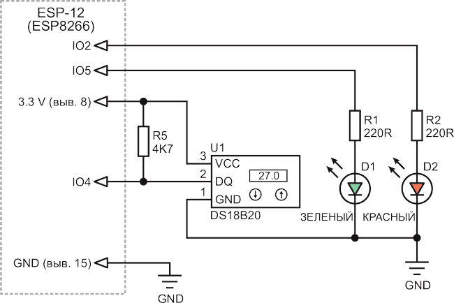

Рисунок 13. Схема подключения светодиодов и датчика температуры
к модулю ESP-12 (ESP8266).
Схема подключения периферии к модулю ESP8266 изображена на Рисунке 13. Я использовал отдельный модуль ESP-12 без переходной платы с интегрированной схемой питания и интерфейсом программирования, что сильно усложнило работу на этапе загрузки скетча. Оптимальным вариантом будет использование готового модуля типа nodeMCU v3, который выполнен в форм-факторе Arduino и имеет схему согласования интерфейса. (Очень важный момент при программировании модуля). Внешний вид модуля с подключенными светодиодами и датчиком температуры показан на Рисунке 14.

Рисунок 14. Беспроводное IoT устройство на Wi-Fi модуле ESP-12,
подключенное к серверу Cayenne.
Что касается подключения к серверу Cayenne и обмена данными, то здесь все как для Arduino. Сохраняются все понятия о виртуальных каналах, используются те же функции, также используется уникальный ключ авторизации. Отличие лишь на этапе подключения модуля к сети Интернет.
Для подключения устройства на модуле ESP8266 мы действуем аналогично добавлению любой платы Arduino и доходим до этапа ожидания подключения устройства к Cayenne, где будет сгенерирован минимальный скетч.
Этот скетч нам необходимо изменить. Подключаем следующие библиотеки:
#include "CayenneDefines.h"        // константы и переменные Cayenne
#include "BlynkSimpleEsp8266.h"    // функции для работы с ESP8266
#include "CayenneWiFiClient.h"     // функции для реализации Wi-Fi клиента
Теперь нужно указать ключ авторизации и параметры беспроводной сети, к которой будет подключаться Wi-Fi модуль (SSID и пароль):
char token[] = "3yj62u9ogi";
char ssid[] = "Network_SSID";      // SSID и пароль для вашей Wi-Fi сети.
char password[] = "Network_Password";
В секции инициализации добавляем строку:
Cayenne.begin(token, ssid, password);
Компилируем, загружаем в модуль (занимает больше времени, чем загрузка в плату Arduino), ожидаем подключения и активации нового устройства в приборной панели Cayenne. Далее, все как для Arduino: добавляем функции для работы с датчиками и портами ввода/вывода, добавляем виджеты на приборную панель. Просто восхитительно, не правда ли?!
