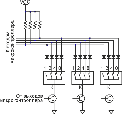

Сигналы на выходах Out0 … Out3 изначально имеют высокий логический уровень. Сигнал низкого уровня перемещается последовательно через эти выходы, и на каждом шаге проверяются входы In0 … In2. Если какой-либо из переключателей в определенном столбце матрицы замкнут, на соответствующем входе будет присутствовать логический ноль, и таким образом вы будете знать, какой переключатель нажат. Количество линий ввода/вывода контроллера можно уменьшить с помощью дешифраторов. Взяв дешифратор «2 в 4», вы можете получить четыре линии для управления матрицей переключателей. Данный метод прекрасно работает до тех пор, пока не будут нажаты одновременно две кнопки в одной строке. Тогда напряжение низкого логического уровня пройдет обратно, создав сигнал ложного замыкания и, что более важно, нагрузив выходы с высоким логическим уровнем. Эта проблема решается включением диода последовательно с переключателем. Подобная методика применима к любым типам переключателей, в том числе и к тем, которые не имеют самовозврата. На Рисунке 2 вы можете видеть пример использования диодов вместе с дисковыми переключателями.
Мультиплексирование сигналов клавиатуры и сегментных индикаторов. Традиционный подход
Рисунок 2. Микроконтроллер активирует каждый BCD-переключатель
путем включения каждого транзистора. При замкнутом ключе
соответствующий вход микроконтроллера подтягивается к
низкому уровню, и микроконтроллер, в свою очередь, может
считать положение каждого BCD (или шестнадцатеричного)
переключателя.

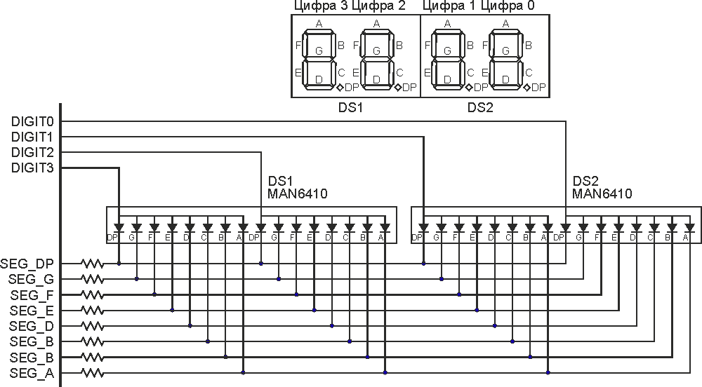

Управление дисплеями происходит во многом аналогично. Вы могли бы включать отдельные светодиоды или 7-сегментный светодиодный индикатор, но этим вы не ограничены. Существуют «звездообразные» 14-сегментные дисплеи (которые поддерживают буквенно-цифровой вывод), и необязательно они должны быть изготовлены на основе светодиодов: вакуумные флуоресцентные индикаторы являются одной из таких альтернатив. Зачастую, используя преимущество техники мультиплексирования, символы группируются в один модуль. Давайте обсудим пример с четырехсимвольным 7-сегментным индикатором; этот подход может быть экстраполирован в любом направлении. Посмотрите на Рисунок 3.
Рисунок 3. Два двухсимвольных 7-сегментных модуля с общим катодом соединены
в четырехсимвольный мультиплексированный дисплей. Учтите, что
для выходов DIGITx и входов SEG_X вам могут понадобиться драйверы,
а в зависимости от драйверов, могут не потребоваться резисторы.
Аналогичную схему можно сделать, используя индикаторы с общим анодом.
Здесь принцип работы заключается в поочередном включении необходимых сегментов каждого разряда. Благодаря инерции человеческого зрения изображение остается на сетчатке глаза еще некоторое время после исчезновения его источника. Если изображение обновляется достаточно часто, оно будет видимым постоянно. Минимальной достаточной частотой обновления считается 50 Гц, но при таком ее значении вы можете увидеть мерцание при наблюдении краем глаза, поэтому обычно я устанавливаю хотя бы 60 Гц. Воспринимаемая глазом яркость светодиода пропорциональна времени, в течение которого он включен. Поэтому, если цифра отображается четверть промежутка времени, то ток должен быть в четыре раза больше значения, необходимого для статического индикатора, при этом средний ток остается таким же. Тут возможна одна проблема. Если вы посмотрите документацию на индикатор (в нашем примере MAN6400), то увидите, что для конкретного времени включения существует пиковый ток, который вы не можете превысить, не повредив светодиоды (Рисунок 3). С четырьмя цифрами проблем, скорее всего, не возникнет, но при увеличении их количества потребляемый ток будет расти, и это может ограничить разрядность дисплея. И есть еще одно соображение, который необходимо принимать во внимание. Максимальный постоянный ток значительно меньше пикового тока (из документации – 30 мА), и если вы осуществляете сканирование с помощью микроконтроллера, и в процессе разработки программа оставляет одну цифру включенной, ток выше 30 мА сожжет индикатор. Вы были предупреждены! Все сказанное предполагает, что микроконтроллер может отдавать и потреблять достаточный ток.
