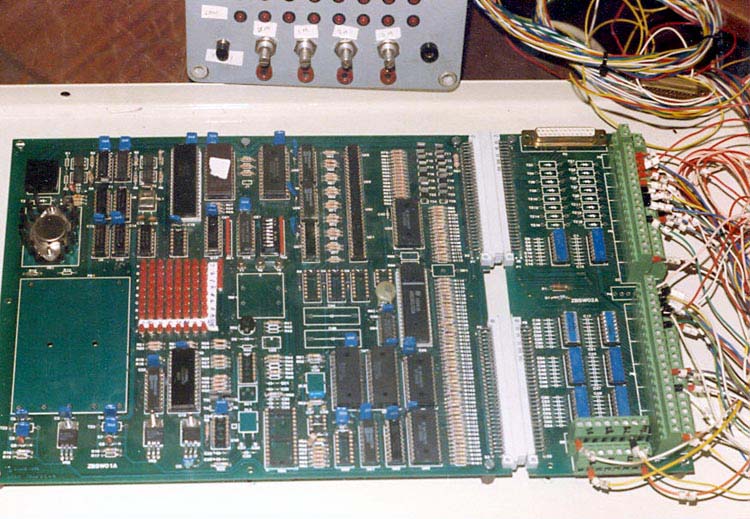

Еще где-то году в 1982 меня попросили спроектировать изделие с 72 отдельными светодиодами (Рисунок 1). Я решил проблему, воспользовавшись микросхемой ICM7218, позволявшей индивидуально управлять восемью 7-сегментными индикаторами, так что я просто работал с одним светодиодом как с одним из сегментов. Восемь оставшихся светодиодов, если я правильно помню, управлялись с помощью микроконтроллера. Для этого потребовалось бы до 24 выводов микросхемы.

Рисунок 1. Устройство на основе микроконтроллера 8051 с 72
светодиодами, сгруппированными в матрицу – красное
пятно, которое вы видите посередине платы.

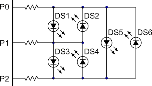

Идея чарлиплексирования заключалась в использовании на линиях ввода/вывода биполярных драйверов, чтобы каждый вывод мог как отдавать, так и принимать ток. Но линия ввода/вывода может быть еще и «выключена», когда находится в высокоимпедансном состоянии, или в режиме чтения. Проанализировав простую схему на Рисунке 2, мы увидим, что если на линии P0 присутствует высокий логический уровень (ток вытекает), а на линии P1 – низкий (ток втекает), и P2 находится в высокоимпедансном состоянии, светодиод DS1 загорится. Всего здесь возможны шесть вариантов, показанных в Таблице 1.
Таблица 1. Возможные комбинации.
P0 P1 P2 Включается светодиод
1 0 Z DS1
0 1 Z DS2
1 Z 0 DS5
0 Z 1 DS6
Z 1 0 DS3
Z 0 1 DS4
*) Z – состояние высокого импеданса
Ток светодиодов нужно ограничивать, и в случае, когда все они одного типа, будет достаточно трех резисторов, показанных на Рисунке 2. Если же вы используете разные светодиоды, тогда каждому светодиоду будет нужен свой последовательный резистор. Электрические свойства светодиодов гарантируют, что они не выдут из строя, и засветится только один. Обратное напряжение на любом светодиоде ограничено прямым напряжением параллельного светодиода, и не выйдет за пределы максимально допустимого значения. Когда p-n переходы двух последовательно соединенных светодиодов смещены в прямом направлении, напряжение на них ограничивается подключенным параллельно одиночным светодиодом, и для включения пары напряжения будет недостаточно.

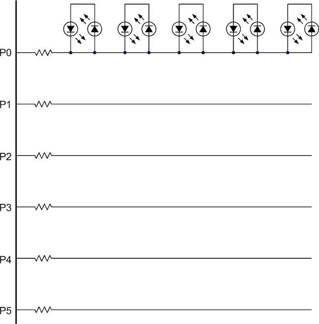

Нарисуем сначала линии с резисторами, горизонтально выходящие из микросхемы. Затем к первой линии добавим диодные пары в количестве N–1 (в данном случае пять), как показано на Рисунке 3а.

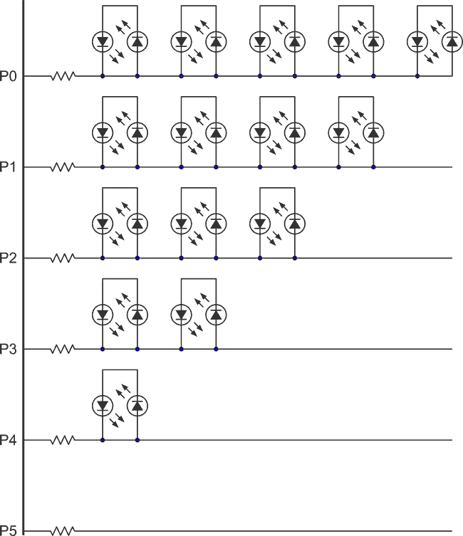

Будем копировать светодиодные пары вниз на каждую линию, каждый раз уменьшая количество пар справа, и получим схему, изображенную на Рисунке 3б.
Мультиплексирование сигналов клавиатуры и сегментных индикаторов. Чарлиплексирование
Рисунок 3б. Копируя светодиодные пары, сокращаем их
количество справа по диагонали.

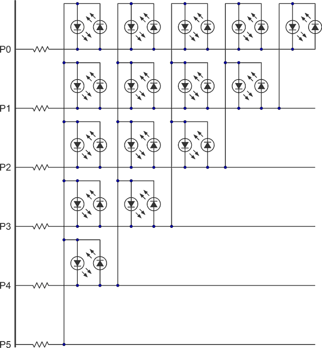

Наконец, соединим нижнюю линию со всеми светодиодными парами в левой колонке, затем следующую линию со всеми парами в следующей колонке правее, и так далее, пока у вас не получится то, что можно видеть на Рисунке 3в.
Рисунок 3в. Законченное аппаратное решение для чарлиплексирования.

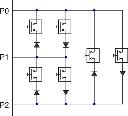

Чарлиплексирование может использоваться и для сканирования клавиатуры, но при этом необходимо учитывать, что в закрытом положении переключатель или клавиша будут пропускать ток в обоих направлениях, поэтому, если вам потребуется максимальное количество переключателей, к каждому из них придется добавить последовательный диод. Рисунок 4 демонстрирует решение с тремя линиями и шестью переключателями.
Рисунок 4. Знакомая конфигурация чарлиплексирования
для переключателей.
Все линии должны быть подтянуты к питанию посредством задания соответствующей конфигурации портов или с помощью внешних резисторов. Микроконтроллер поочередно настраивает каждую линию на вывод, в то время как остальные конфигурируются входами. Каждый выход, в свою очередь, опускается в «0», а затем ищутся входы, на которых установился низкий логический уровень. Пара вход/выход позволяет определить позицию нажатой кнопки.
