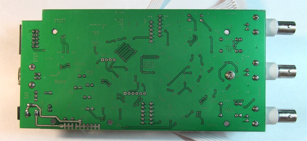

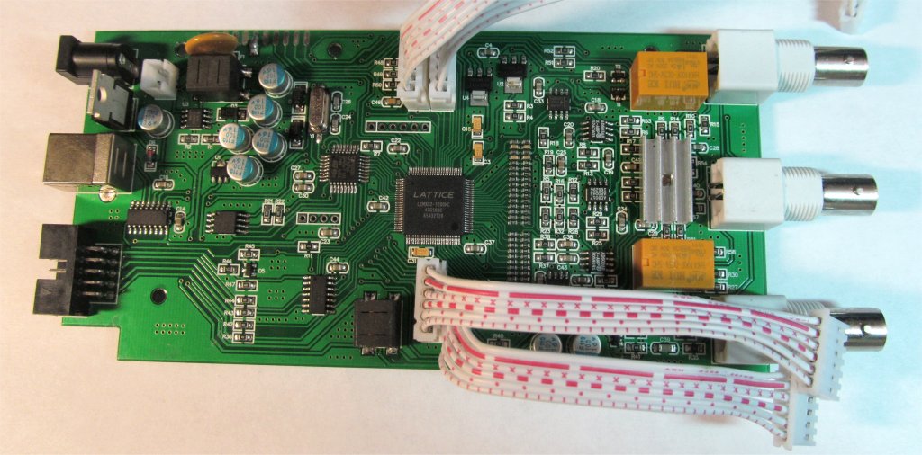

Как истинному радиолюбителю мне захотелось разобрать прибор и посмотреть из чего он состоит. Корпус разбирается легко, достаточно открутить 4 самореза на нижней части и аккуратно отделить верхнюю часть от нижней. Далее отсоединить 4 плоских кабеля от основной платы к передней панели и открутить маленькие саморезы, крепящие основную плату. На Рисунке 2 изображена плата генератор с видом двух сторон.

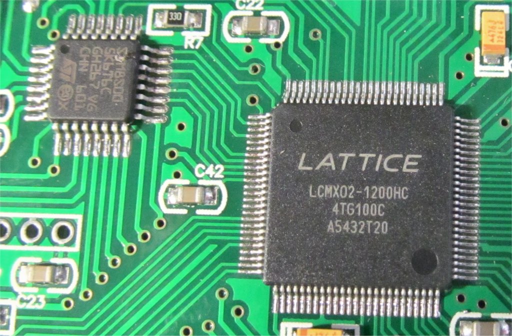

Основой генератора есть Программируемая Логическая Интегральная Схема (ПЛИС) LCMXO2-1200HC-4TG144C (Рисунок 3) от компании Lattice Semiconductor Corporation работающая под управлением микроконтроллера STM8S00 от STMicroelectronics. Также на плате присутствует микросхема EEPROM 24LC512 и USB-UART преобразователь CH340. В аналоговой части можно увидеть операционные усилители от Analog Devices.

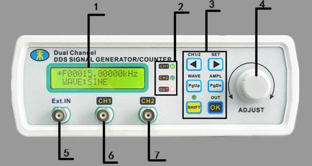

Генератор сигналов состоит из следующих органов управления:
  • 2-х строчный ЖК индикатор (1);
  • Три светодиода указывающих на статусы выходов (2);
  • Шесть кнопок управления, одна из которых «SHIFT», позволяет выбрать альтернативные функции остальных кнопок (3);
  • Энкодер (4);
  • Разъёмы входа и выходов (5, 6, 7).

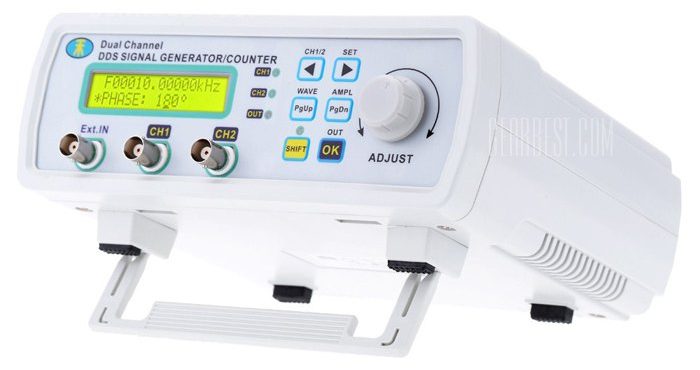

На Рисунке 4 изображена фотография передней панели прибора.
Обзор генератора сигналов произвольной формы MHS-5200A
Рисунок 4.

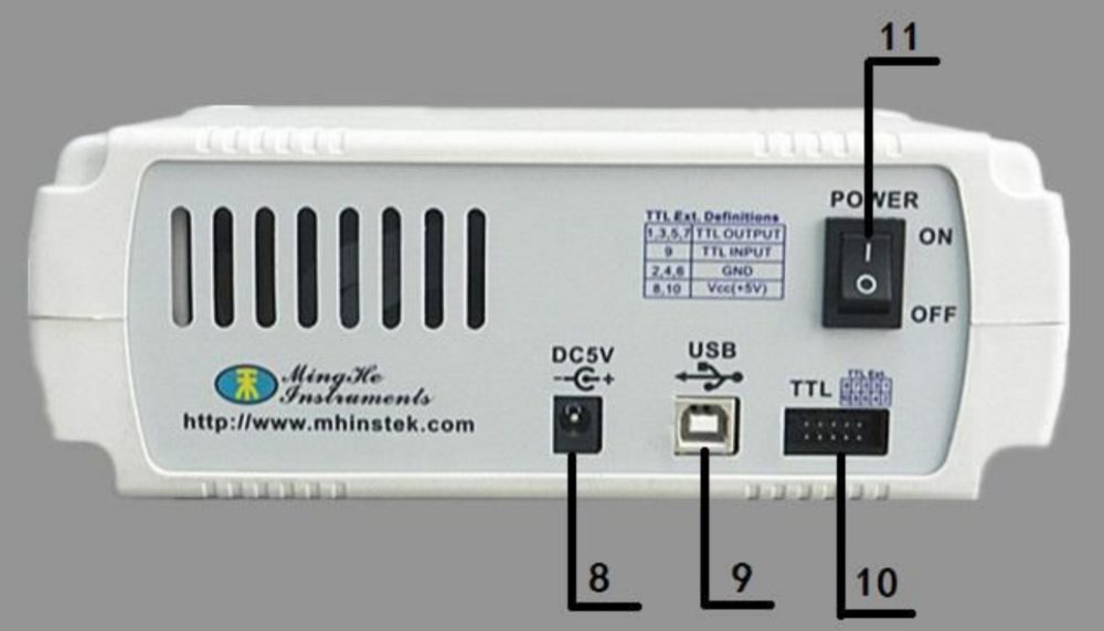

На задней панели (Рисунок 5) расположено гнездо питания генератора (8), гнездо USB кабеля (9), разъем переводника TTL входа и выходов (10), выключатель (11).

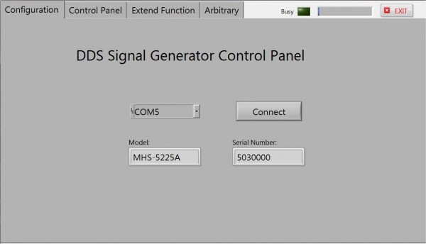

Подключение к компьютеру генератора MHS-5200A
Перед подключением генератора к компьютеру сначала необходимо установить пакет NI-VISA Run-Time Engine, который находится в комплекте на CD диске. Далее подключить генератор и установить USB драйвер, который также присутствует на диске, но у меня система установила драйвер автоматически, после чего появился виртуальный СОМ порт. Окно прикладного ПО содержит 4 вкладки.
На первой вкладке (Рисунок 6) необходимо выбрать номер виртуального СОМ порта и нажать «CONNECT».
Рисунок 6.

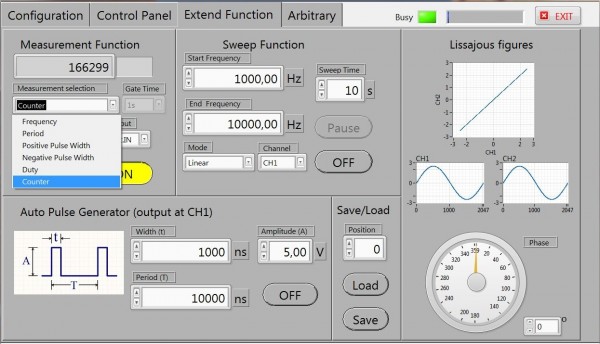

На третьей вкладке (Рисунок 8) расположены дополнительные функции, такие как:
  • измерение параметров сигналов подаваемых на вход генератора;
  • генератор импульсов с регулируемой длиной импульса, периодом и амплитудой;
  • генератор «качающейся» частоты с выбором границ и частоты «качания», а также формой;
  • генератор фигур Лиссажу.
Рисунок 8.

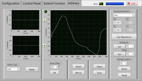

Четвёртая вкладка (Рисунок 9) самая интересная, на мой взгляд. Здесь можно буквально нарисовать мышкой форму сигнала, загрузить в генератор в один из 15 блоков памяти и выдавать этот сигнал с регулировкой частоты и амплитуды.
Рисунок 9.
