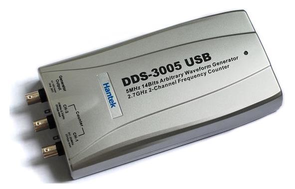

USB генератор сигналов произвольной формы Hantek DDS3005
ПроизводительHantek
МодельDDS3005

  • Генератор произвольных или функциональных сигналов
  • Частотомер с диапазоном измерений 2.7 ГГц
  • Разрешение ЦАП 14 бит
  • Интерфейс USB 2.0, не требует отдельного питания
  • Автоматическая калибровка
  • Поддерживаются ОС Windows98, Windows Me, Windows NT, Windows 2000, Windows XP, VISTA
  • Полностью совместим с форматом TEK и может напрямую читать данные осциллографа из редактора TEK
  • К одному ПК можно подключить несколько устройств
  • SDK для   Labview/VB/VC/Delphi/C++Build
