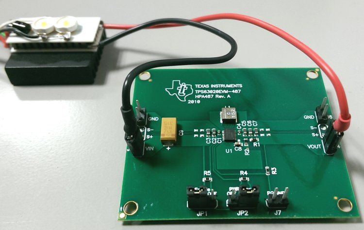

Схема показанная на Рисунке 1, способна служить для маломощного TEC источником втекающего и вытекающего тока. Например, для того, чтобы генерировать ток требуемого направления, такой повышающе-понижающий преобразователь как TPS63020 может понижать или повышать напряжение питания. Топологией повышающе-понижающего преобразователя обеспечивается широкий диапазон выходных напряжений, в данном случае – от 1.2 В до 5.5 В.
Простое устройство на одной микросхеме нагревает и охлаждает термоэлектрический охладитель лазерного диода
Рисунок 1. Этот образец простой схемы (базовый проект PMP9759 компании
Texas Instruments) формирует двунаправленный ток управления TEC.

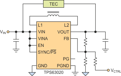

Эта схема, объединившая в себе все силовые MOSFET и нуждающаяся лишь в минимальном количестве внешних компонентов, более предпочтительна для управления маломощными TEC, когда первостепенное значение приобретают размеры устройства, как, например, в случае миниатюрных модулей оптической связи. Повышающе-понижающий преобразователь питается от общей шины 3.3 В, имеющейся в модулях волоконно-оптических сетей. Подключение TEC к источнику питания (Рисунок 2) позволяет регулировать разность напряжений между поверхностями TEC от +2.1 В до –2.2 В. Кроме того, в такой конфигурации легко поддерживать рабочую точку в области нулевых токов.
Рисунок 2. Эта схема формирует двунаправленный ток через
TEC с помощью единственного преобразователя
и нескольких внешних компонентов.
Ориентация TEC имеет решающее значение с точки зрения режима его использования – как нагревателя, или как охладителя. Современная электроника часто сама является источником тепла, и нагреть ее еще больше не представляет сложности. Однако охладить TEC настолько, чтобы получить требуемую длину волны излучения лазера, обычно намного труднее. Поэтому лучше подключать TEC таким образом, чтобы охлаждение происходило тогда, когда ток вытекает из повышающе-понижающего преобразователя. Это связано с тем, что вытекающий ток, который могут отдать многие преобразователи, и TPS63020 в том числе, больше втекающего. По этой же причине для нагрева TEC должен использоваться втекающий ток.

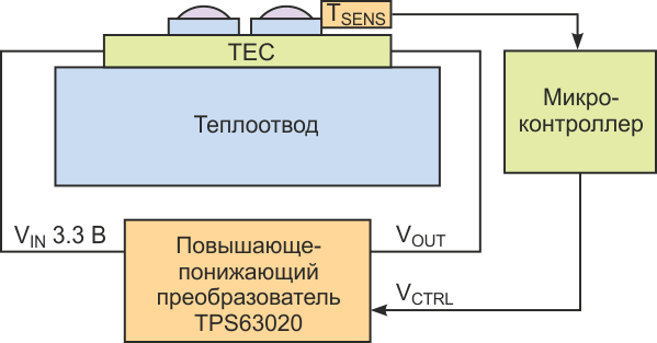

Рисунок 3. В законченной схеме с замкнутой петлей регулирования
микроконтроллер считывает показания датчика
температуры и формирует выходной сигнал
управления преобразователем для установки
требуемой температуры.
В законченной системе (Рисунок 3) микроконтроллер следит за температурой, измеряемой датчиком, установленным на TEC. Сопоставляя реальную и требуемую температуры TEC, микроконтроллер управляющим сигналом на выводе VCTRL перемещает рабочую точку преобразователя, заставляя его отдавать или принимать больший или меньший ток.
