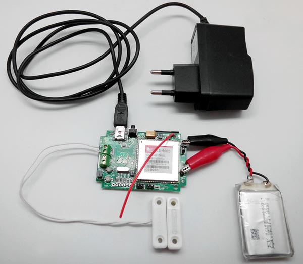

Итак, как поставить гараж на охрану самостоятельно, так, что бы оповещение о тревоге приходило на телефон владельца гаража.
Для решения данной задачи нам понадобятся:
  • Модуль MA3401 — автономная GSM-SMS сигнализация с функцией контроля и управления температурой;
  • Охранный извещатель ИО102-16/2;
  • Li-Ion Аккумулятор напряжением 3.7 В;
  • Зарядное устройство с разъемом miniUSB.
Два последних компонента можно взять от старого мобильного телефона.
Подключаем данные компоненты согласно рисунку:
Как гараж от лихих людей уберечь
Порядок действий:
Установите в модуль MA3401 СИМ карту. Перед установкой обязательно удалите PIN и PUK коды, а так же все телефонные номера и СМС сообщения.
Подключите зарядное устройство к розетке сети 220 В. Удерживайте кнопку включения модуля MA3401 более 5 секунд. Дождитесь мигания светодиода VD7 и постоянного свечения светодиода VD1. Позвоните на номер СИМ карты установленной в модуль MA3401. В ответ вам должно прийти СМС сообщение, что будет означать привязку устройства к вашему номеру телефона.
Затем, закрепите извещатель ИО102-16/2 на внутренней части двери или ворот. При необходимости можно установить два датчика, включив их параллельно.
Теперь при открытии ворот на ваш телефон будет производиться дозвон, и отправляться СМС-оповещение.
Если есть необходимость ставить и снимать с охраны с 45 секундной паузой, отошлите на номер СИМ-карты установленной в модуль, СМС-сообщение с текстом *#security.
Теперь установка и снятия с охраны будет происходить с паузой в 45 секунд, что позволит вам закрыть и открыть ворота без срабатывания тревоги. Для этого просто кратковременно нажмите на кнопку включения модуля MA3401.

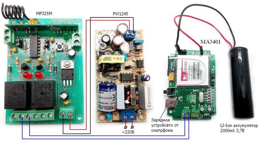

Кроме того, возможности данной сигнализации можно расширить.
Для этого используется любой датчик движения с сухим контактом, например, беспроводной серии MP433IR с приемником MP325M. Нормально замкнутые контакты реле MP325M подключаются к контактам «Batton» модуля MA3401. В таком исполнении GSM модуль удобно размещается непосредственно возле источника питания, а PIR датчик движения в необходимом месте контроля.
Демонстрацию работы можно увидеть тут:
Эскиз подключения
При таком включении модуль дополнительно будет оповещать о пропадании сети 220 В.
А еще можно использовать беспроводной датчик открытия MP433DR2 и/или беспроводной датчик дыма MP433S. Тогда сигнализация предупредит не только о проникновении в помещение, но и о пожаре.
