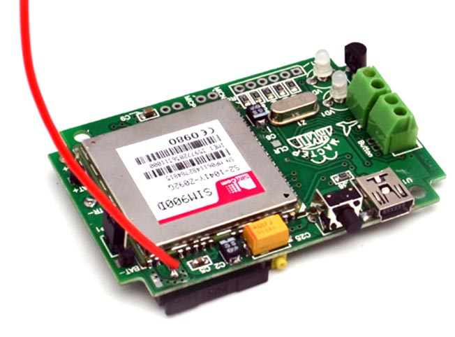

Модуль МА3401, разработанный и производимый компанией Мастер Кит, позволяет решать вышеперечисленные задачи. Однако предварительно требуется дополнить его релейным блоком коммутации, и, при необходимости, подключить датчики и т. п.

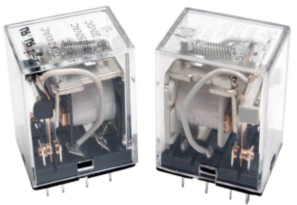

Потребуется изготовить релейный блок коммутации. Главный его компонент – само реле.
Для упрощения монтажа удобно использовать реле с управляющей катушкой, рассчитанной на переменное напряжение 220 В. Ток коммутации контактов реле должен соответствовать мощности коммутируемой нагрузки. Например, если мощность нагрузки составит 2 кВт, то ток коммутации реле должен быть не менее 2000/220 = 9 А. Отлично соответствует этим требованиям, например, реле TRY-220VAC-S-2C с допустимым током коммутации 10 А.
Реле TRY-220VAC-S-2C.

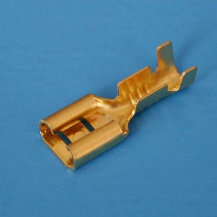

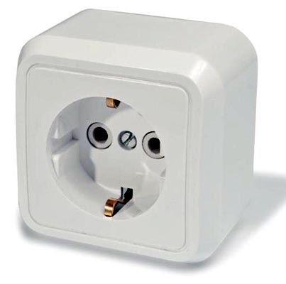

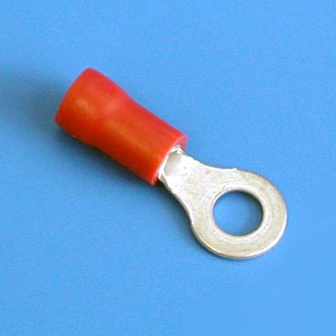

Чтобы панель была аккуратной, при монтаже используйте клеммники, колодки, разъёмы, розетки для внешней установки. Кроме того, подобные аксессуары позволят обойтись при монтаже без пайки, если по каким-либо причинам это затруднительно. Их назначение понятно из приведённых ниже картинок. Приобретаются эти аксессуары в любом магазине электротоваров или в строительном супермаркете.
BP-1AB
503LR TRI-1.25-6
Реле, розетки и клеммы монтируются на деревянной или пластиковой панели необходимых размеров. Для соединений используется одножильный монтажный провод сечением 3.5 мм, длиной около 1 м.

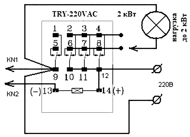

Схема подключения панели коммутации
Релейный блок коммутации соединяется с контактами KN1, KN2 модуля МА3401 двумя проводами.
Схема соединений коммутационной панели и контактов реле.

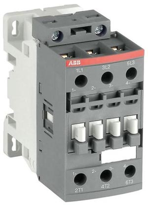

Если требуется включать/выключать нагрузку общей мощностью более 2…3 кВт (например, для управления особо мощными нагревательными приборами, или для аварийного отключения электрощитка в квартире или на даче), используйте контактор, который, по сути, просто является особо мощным реле. Например, контактор AF26-30-00-13 способен коммутировать ток нагрузки до 26 А при 220 В, что соответствует мощности более 5 кВт.
Кконтактор AF26-30-00-13.
Контактор нельзя подключить к МА3401 непосредственно, так как в данном случае требуется обеспечить в катушке контактора достаточно большой управляющий ток. Предварительно потребуется собрать схему, приведённую задаче 1. Останется лишь дополнить эту схему контактором.
Для управления используются те же SMS-команды, что и в задаче 1.
