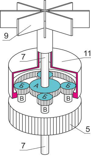

Рассмотрим конструкцию редуктора подробно. На Рисунке 9 изображены: крыльчатка 9, редуктор в разрезе 11 и шестерня ориентации ветрогенератора по ветру 5. Крыльчатка 9 жестко закреплена на корпусе редуктора 11 и составляет с ним единое целое. Вся конструкция крепится на мачту 7 с помощью подшипника и свободно вращается вокруг нее. Шестерня А жестко закреплена на мачте и вращаться относительно нее не может. Четыре шестерни Б крепятся к осям В через подшипники и свободно вращаются на этих осях. Оси В жестко закреплены в шестерне 5. Шестерня 5 крепится к мачте 7 через подшипник и свободно вращается вокруг мачты.
Эффективная ветроэнергетика
Рисунок 9. Редуктор системы ориентирования.

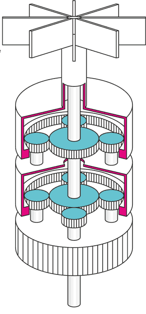

Вращающаяся крыльчатка передает крутящий момент на корпус редуктора 11, который, в свою очередь, вращает шестерни Б. Шестерни движутся вокруг шестерни А и передают движение через оси В шестерне 5, определяющей положение лопастей ветрогенератора относительно ветра. Для увеличения понижающего коэффициента редуктора можно использовать несколько сегментов, как показано на Рисунке 10.

Рисунок 10. Двухуровневый планетарный редуктор
Для описываемой конструкции ветрогенератора можно применить электронную систему ориентирования по веру. Для этого необходимо убрать экран и крыльчатку. На место крыльчатки устанавливается электродвигатель, который управляется электронной схемой ориентирования. Лопасти могут вращаться сельсинами, что даст возможность избавиться от ременной передачи, хотя, конечно, увеличит стоимость. Такая схема ориентирования дает возможность дистанционно управлять положением лопастей, а при необходимости отворачивать ветрогенератор от ветра, тем самым, останавливая его для обслуживания, подключения и отключения оборудования и т. д.
