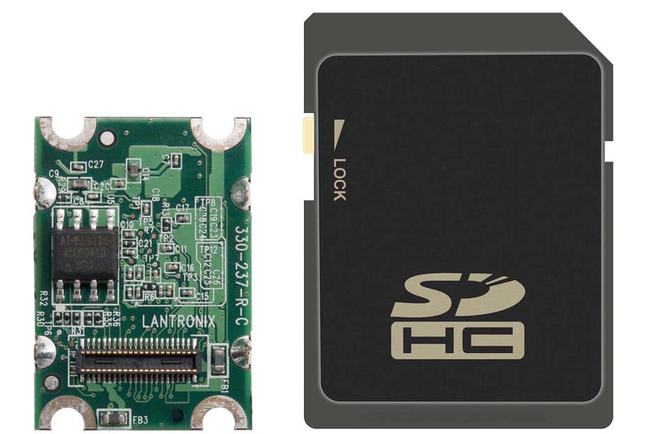

Компания Lantroniх приходит на помощь разработчикам с серией сетевых модулей xPico (Рис. 1). Будучи очень компактными (меньше флеш-карты!), они могут претендовать на звание самых маленьких веб-серверов в мире, поддерживающих все основные протоколы для обмена информацией через веб-интерфейс или консоль.
Модуль xPico без кожуха и флеш-карта SD
Рис. 1. Модуль xPico без кожуха и флеш-карта SD.

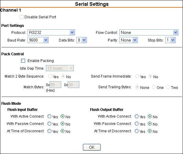

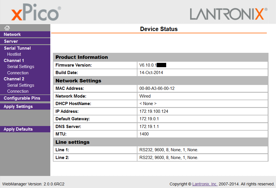

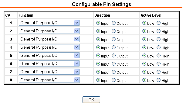

Тем, кто имел дело с настройкой роутеров, не составит труда разобраться и с интерфейсом конфигурации xPico (Рис. 2). Непривычно лишь выглядят пункты настройки последовательных портов и GPIO (Рис. 3, 4), где задаётся самое главное – конфигурация портов и метод доступа к ним. А после того, как все настройки будут заданы, xPico будет готов принимать данные с компьютера или другого устройства, оснащённого таким же модулем.
Окно веб-интерфейса xPico
Рис. 2. Окно веб-интерфейса xPico.

Конфигурация последовательного порта
Рис. 3. Конфигурация последовательного порта.
Рис
Конфигурация GPIO
Рис. 4. Конфигурация GPIO.
