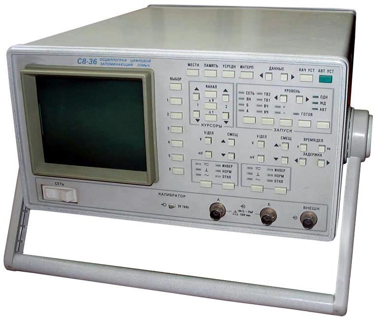

Осциллограф цифровой запоминающий МНИПИ С8-36
С8-36 - цифровой запоминающий осциллограф - прибор общего назначения, исследует сигналы в полосе частот до 50 МГц.
Цифровой запоминающий осциллограф, 2 канала, полоса пропускания осциллографа: 40MГц,частота дискретизации 250МГц , глубина памяти 6K, вертикальное разрешение 8bit. Большой 20см цветной...
ПРИНЦИП
ПРОФКИП С8-36М (prof_231)54 720 ₽
Контест
С8-36313 219 ₽
Осциллограф регистрирует однократные сигналы с максимальной частотой выборки 20 Мвыб/с на канал и периодические до 10 Гвыб/с. Осуществляя цифровую обработку и запоминание сигналов, С8-36 значительно облегчает наблюдение переходных процессов, медленно меняющихся и одиночных событий. Широкие функциональные возможности включают: автопоиск периодических сигналов в диапазоне от 100 Гц до 40 МГц, хранение в памяти до 4х сигналов, отображение одновременно до 4-х осциллограмм (2 сигнала в реальном времени и 2 сигнала, записанных в цифровую память), пред- и послезапуск, режим усреднения и накопления данных.
Осциллограф обеспечивает автоматические измерения следующих параметров:
  • амплитуда импульсов,
  • размах сигнала,
  • среднеквадратическое значение периодического сигнала,
  • период, частота,
  • длительность импульсов,
  • время нарастания и спада импульсов.
Передвижные маркеры позволяют измерить любой участок сложного сигнала по вертикали и горизонтали (∆-измерения). Встроенная энергонезависимая память сохраняет режимы предыдущего сеанса работы, установленные до отключения прибора от сети питания. Позволяет работать с полным TV-сигналом любой формы.
Основные особенности осциллографов С8-36:
  • Обработка сигнала, зарегистрированного в памяти
  • Диагностика основных функциональных узлов
  • Хранение в памяти не менее 4-х сигналов
  • Режим усреднения для периодического сигнала
  • Выделение заданной строки из TV сигнала
  • Интерфейс RS-232С
  • Автоматические и курсорные измерения
  • Режим накопления
  • Встроенный VGA монитор
  • Частота дискретизации 20 М выб/с на канал
Технические характеристики С8-36
Значения
Вертикальное
отклонение
Число каналов
2
Полоса
пропускания
для периодических
сигналов
50 МГц
для однократных
сигналов
2 МГц
Время нарастания ПХ
≤ 7.5 нс
Входной импеданс
1 МОм || 25 пФ
Коэффициенты
отклонения
Диапазон
5 мВ/дел … 5 В/дел
Шаг
1-2-5
Разрешение по вертикали
8 бит
Входное
напряжение
максимальное
80 В
с делителем 110
250 В
Погрешность амплитудных измерений
≤ 2.5%
Горизонтальное
отклонение
Частота
дискретизации
для периодических
сигналов
10 Гвыб/с на канал
для однократных
сигналов
20 Мвыб/с на канал
Коэффициенты
развертки
Диапазон
5 нс/дел … 25 с/дел
Шаг
1-2.5-5
Объем памяти
4 К на канал
Режим запуска развертки
Автоматический,
ждущий,
однократный от 2.5 мкс/дел до 25 c/дел,
по заданной TV-строке
Погрешность временных измерений
≤ 1.5%
Синхронизация
Внутренняя,
внешняя,
от сети,
по заданной TV -строке
Специальные
режимы
Режимы сбора данных
Автоматическая установка размеров изображения по
вертикали и горизонтали (автопоиск) для периодических
сигналов, пред-/послезапуск не менее 64 экранов на всех
развертках, режим усреднения и накопления, хранение
в памяти до 4-х сигналов, запись и хранение однократных
сигналов с возможностью масштабирования
Цифровые измерения
Измерения между маркерами (∆-измерения), автоматическое
измерение амплитуды импульсов с плоской вершиной,
размаха сигнала, среднего и среднеквадратического значения
периодического сигнала, периода и частоты периодического
сигнала, длительности импульса на уровне 0.5, времени
нарастания и спада импульсов между уровнями 0.1…0.9
Вывод данных
VGA-монитор, отображение одновременно до 4-х осциллограмм
(2 сигнала записываемых в цифровую память и 2 сигнала,
записанных ранее), отображение сигналов записанных в память
с линейной или синусоидальной интерполяцией, отображение
текущих сигналов точками или векторами
Дополнительные возможности
Обработка сигнала зарегистрированного в памяти,
энергонезависимая память для хранения установленных
режимов работы, диагностика основных функциональных узлов,
раздельная программная регулировка яркости отображения
сигналов, масштабных сеток и знаковой информации,
программный выбор русского или английского языка для
отображения знаковой информации, калибровка под
управлением процессора
Встроенный
калибратор
Форма сигнала
меандр
Частота
1000 ±3 Гц
Амплитуда
3 ±0.18 В
Общие
характеристики
Интерфейс
RS-232C
Тип экрана
16ЛК-6Б
Размер экрана
80×100 мм
Питание
(220 ±22) В, (48-63) Гц
Потребляемая мощность
160 В·А
Условия
эксплуатации
Рабочая температура
+5 … +40 °С
Влажность
80% при 25 °С
Габаритные размеры
166 × 338 × 381 мм
Масса
8.5 кг
