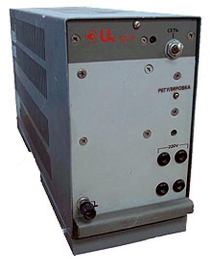

Стабилизаторы напряжения сети предназначены для питания радиоэлектронных устройств стабилизированным напряжением переменного тока 220 В.

Технические характеристики источников напряжения Б2-2, Б2-3
Значения
Б2-2
Б2-3
Выходное напряжение
220 В
Допустимый ток нагрузки
2.2 А
3.8 А
Основная погрешность установки выходного напряжения
не более ±1.5%
Нестабильности выходного напряжения при изменении входного
напряжения от номинального значения на 10% при любом
допустимом токе нагрузки за время измерения 5 мин
не более ±1%
Нестабильность выходного напряжения при изменении
нагрузки от номинальной до нуля
не более ±2%
Дополнительная погрешность выходного напряжения
при изменении температуры на 10 °С при любом токе нагрузки
не более ±0.5%
Коэффициент гармоник выходного напряжения
не более 10%
Испытательное напряжение входной и выходной цепей
800 В эфф.
Сопротивление изоляции
при нормальных условиях
не менее 20 МОм
при повышенной влажности
не менее 1 МОм
при повышенной температуре
не менее 5 МОм
Время самопрогрева
1 ч
Допустимая нагрузка при параллельной работе
не более 750 В·А
не более 1500 В·А
Потребляемая мощность
не более 700 В·А
не более 1300 В·А
Время непрерывной работы
8 ч
Среднее время безотказной работы
7000 ч
10000 ч
Срок службы
5 лет
Технический ресурс
5000 ч
Условия эксплуатации
Температура окружающей среды
–30 … +50 °С
+5 … +40 °С
Относительная влажность
до 98%
Напряжение сети
220 ±22 В / 50 ±0.5 Гц
Габаритные размеры
435 × 130 × 235 мм
Масса
не более 17 кг
не более 20 кг
