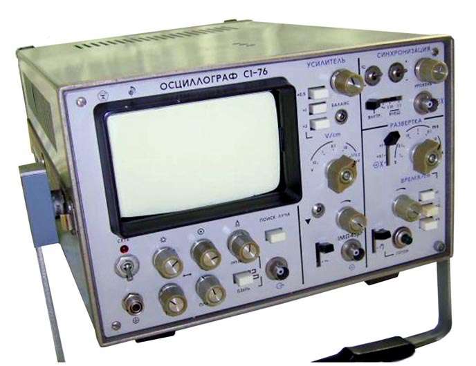

Осциллограф Калибр С1-76
Осциллограф универсальный С1-76 предназначен для исследования формы электрических сигналов путем визуального наблюдения и измерения их амплитудных и временных параметров в диапазоне частот от 0 до 1 МГц.

Прибор применяется при разработке радиоаппаратуры, при проверке в процессе эксплуатации технических характеристик радиоустройств и в других областях науки и техники.
Технические характеристики С1-76
Значения
Количество лучей (каналов) ЭЛТ
Однолучевой
Диапазон измеряемых напряжений
1.2 мВ … 120 В
Диапазон измеряемых интервалов времени
2 мкс … 50 с
Канал
вертикального
отклонения
Полоса пропускания
0 … 1 МГц
Время нарастания ПХ
350 нс
Выброс на ПХ
Не более 5%
Чувствительность канала
0.2 мВ/дел … 20 В/дел
Погрешность измерения амплитуды сигнала
Не более 10%
Входной импеданс
Прибора
1 ±0.2 МОм || 45 пФ
С выносным делителем 1:10
10 ±1 МОм || 15 пФ
Канал
горизонтального
отклонения
Длительность развертки
1 мкс/дел … 5 с/дел
Режим работы развертки
Автоколебательный,
ждущий, однократный
Погрешность измерения интервалов времени
Не более 10%
Синхронизация
Амплитуда сигналов внешней синхронизации
0.5 … 10 В
Диапазон частот внешней синхронизации
1 Гц … 1 МГц
Входное сопротивление внешней синхронизации
1 ±0.1 МОм || 50 пФ
канала Z
Диапазон частот канала
20 Гц … 200 кГц
Диапазон входных напряжений
2 … 5 В
Входное сопротивление канала
1 МОм
Калибратор
Форма сигнала
Меандр
Частота
2 кГц
Выходное напряжение
0.1 В
Общие
параметры
Ширина линии луча
0.6 мм
Рабочая часть экрана
В обычном режиме
100 × 60 мм
В режиме X-Y
60 × 60 мм
Напряжение питающей сети
220 В 50 Гц
220 В 60 Гц
115 В 400 Гц
220 В 400 Гц
Потребляемая мощность
55 В·А
Диапазон рабочих температур
+10 … +40 °С
Габаритные размеры
308 × 180 × 421 мм
Масса
13 кг
