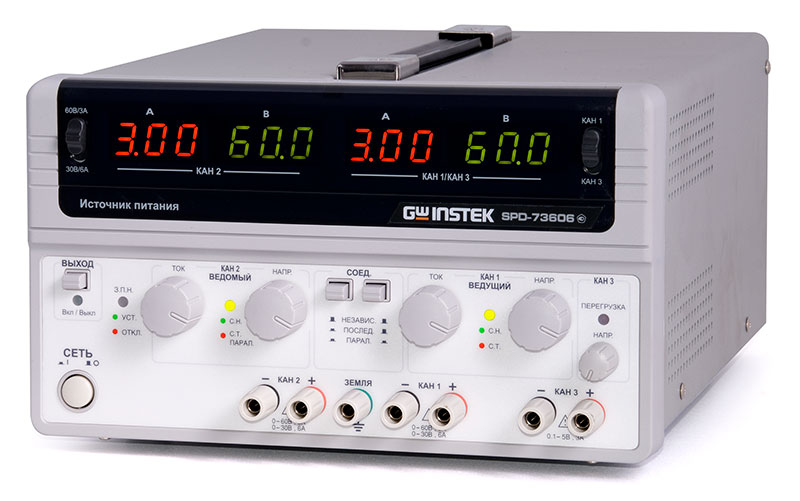

Максимальная мощность 375 Вт.
  • Три регулируемых канала
  • Последовательное (до 120 В) и параллельное (до 12 А) соединение регулируемых выходов, автотрекинг
  • Защита выходов от переполюсовки, перегрузки, перенапряжения, температурная защита
  • Логическое управление вентилятором охлаждения при изменении выходной мощности
  • Установка параметров при отключенной нагрузке, звуковая сигнализация, ДУ
  • Автоматический выбор напряжения питания источника
  • КПД до 70%
  • Напряжение питания 115 В / 230 В ±15%, 50 / 60 Гц, автовыбор
  • Габаритные размеры 255 × 145 × 265 мм
  • Масса 6 кг
