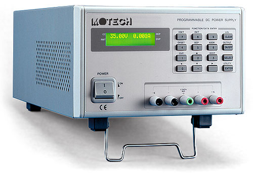

Источник питания Motech PPS-2016
ПроизводительMotech
СерияPPS-2000
МодельPPS-2016
Источники питания серии PPS-2000
Цены
18 В, 10 А, ц дискретная установка параметров (5 мВ, 3 мА)
Контест
PPS-2016A
154 599 ₽
ПРИНЦИП
Источник питания PPS-2016A (88)
Motech
Одноканальные источники питания 180 Вт с возможностью внешнего программирования.
  • Высокая стабильность и малый уровень пульсаций
  • Управление выходным напряжением и током внешним напряжением
  • Электронная калибровка с лицевой панели или через интерфейс GPIB
  • Программируемая защита от перегрузки и перенапряжения
  • Низкий уровень пульсаций и шума
  • Возможность выноса точки обратной связи для питания удаленного объекта
  • Интерфейс GPIB
  • Напряжение питания 220 В / 240 В ±10%, 50/60 Гц
  • Габариты 213 × 132 × 398 мм
  • Вес
    • 8.6 кг
    • 9.1 кг (PPS-2017A)
Список моделей
Модель
Выходная характеристика
Дискретность установки
Напряжение
Ток
Напряжение
Ток
PPS-2013
0 … 30 В
0 … 6 А
10 мВ
2 мА
PPS-2014
0 … 35 В
0 … 5 А
10 мВ
2 мА
PPS-2015
0 … 8 В
0 … 20 А
2 мВ
7 мА
PPS-2016
0 … 18 В
0 … 10 А
5 мВ
3 мА
PPS-2017
0 … 60 В
0 … 3 А
20 мВ
1 мА
PPS-2017A
0 … 5 А
PPS-2018
0 … 128 В
0 … 1.5 А
40 мВ
0.5 мА
PPS-2018A
0 … 2 А
PPS-2019
0 … 250 В
0 … 0.8 А
80 мВ
0.25 мА
PPS-2019A
0 … 1 А
Технические характеристики источников питания серии PPS-2000
Параметр
Значение
Погрешность установки
выходных параметров
напряжение
0.05% + 2 е.м.р.
ток
0.15% + 5 е.м.р.
Пульсации и шум
с.к.з.
1 мВ
3 мВ
(PPS--2018, -2018A, -2019, 2019A)
пик-пик
10 мВ п-п
Точность индикации
напряжения
0.1% + 2 е.м.р.
тока
0.2% + 5 е.м.р.
Нестабильность
по напряжению
0.001% + 1 мВ
по току
1 мА
Время восстановления
50 мкс тип.
Скорость изменения
напряжения
нарастание
15 мс тип.
спад
20 мс тип.
Диапазон рабочих температур
0 … 40 °C
Основные параметры источника питания
ПараметрЗначение
КлассAC/DC
Назначениелабораторный
Исполнениенастольный
Типлинейный
Макс. выходное напряжение, В18
Максимальный ток нагрузки, А10
Количество каналов1
Выходное напряжениеprogram
