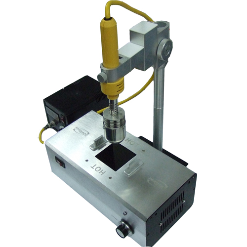

Инфракрасная паяльная станция Tornado Infrared Welding System with Stand
Техничекие характеристики
Характеристики нагревательного элемента
  • Хромированный алиминиевый реостатный провод.
  • Напряжение подогревателя: 230 В.
  • Электрическая нагрузка на единицу мощности: 6.8 Вт/cм.
  • Диапазон длин волн: от 2 до 10 Микрон.
  • Средняя продолжительность работы : 5,000 - 10,000 часов.
  • Максимальная температура поверхности: 685°C
  • Приблизительной время нагрева до максимальной температуры: 8 минут
Паяльник с рукояткой
  • Номинальная поверхностная мощность: 76.8 кВт /м²
  • Максимальная допустимая температура: 900 °C
  • Диапазон длин волн: 2 - 10 Микро/м.
  • Продолжительность работы: более 3000 часов
