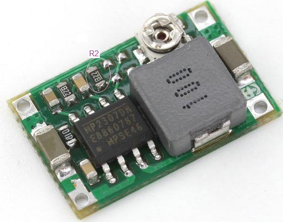

Проверим это с лабораторным источником на паяльнике 24 В/50 Вт, самом распространенном. Напряжение от 6 до 10 В регулирует температуру жала от 250 до 360 °C. Максимальный ток – 1.6 А. Вполне комфортная работа с небольшими печатными платами. Время разогрева паяльника около 5 мин. В данном случае можно порекомендовать использовать недорогие модули понижающих или повышающих преобразователей на ток до 2 А от AliExpress, которые имеют на плате потенциометры настройки выходного напряжения. Да, не очень удобно, но…

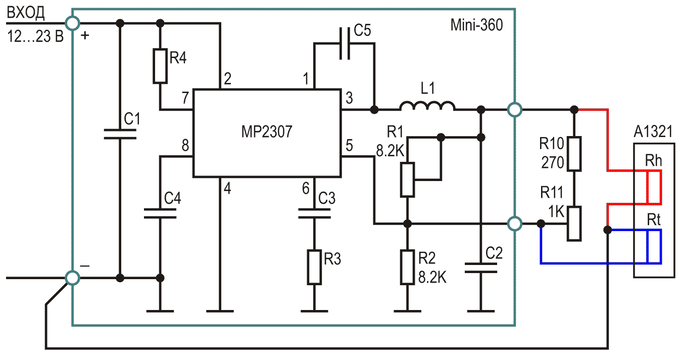

Пойдем дальше. Любой стабилизатор имеет цепь обратной связи по напряжению. Обычно это простой резистивный делитель. Заменим один из резисторов на терморезистор нагревателя паяльника таким образом, чтобы при снижении температуры датчика росло напряжение на выходе стабилизатора, куда подключим нагреватель. Теперь имеются две петли стабилизации по температуре. Применим любой стабилизатор напряжения.

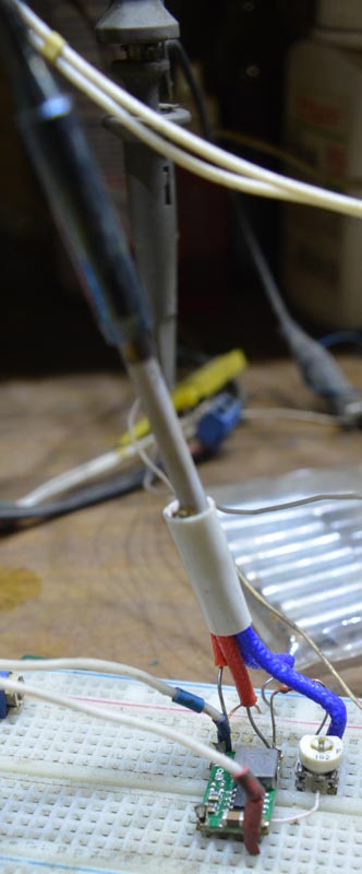

Фото макета паяльной станции
Рисунок 1. Фото макета паяльной станции.
Паяльная станция состоит всего из трех деталей (Рисунок 1). Схема приведена на Рисунке 2, где в прямоугольнике показан состав недорогого модуля Mini-360, взятого для примера (Рисунок 3).К модулю любым способом подключается паяльник, обозначенный как A1321, и делитель напряжения для регулировки температуры. Проще припаять проводник к ближайшему к краю выводу подстроечного резистора, который нужно поставить в верхнее по схеме положение, и тогда внутренний делитель не будет влиять на работу. При R10 номиналом 270 Ом температура регулируется в пределах 170-415 °C. Увеличение R10 до 390 Ом поднимет нижнюю границу до 220 °C). Время разогрева 1/1.5/2.5 мин до 210/300/400 °C (Uп = 13.5 В). Схема испытывалась при напряжении питания 13-19 В. Дроссель на Mini-360 хоть и греется, но без последствий.
Схема паяльной станции

Модуль Mini-360
Рисунок 3. Модуль Mini-360.
  • Между резисторами R1 и R2, на схеме, должна стоять точка.
