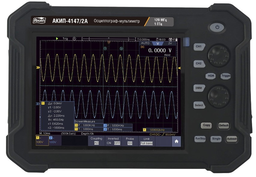

АКИП АКИП-4147/1 АКИП-4147/1А АКИП-4147/2 АКИП-4147/2А
Серия АКИП-4147 — это осциллографы-мультиметры, данное средство измерения сочетает в себе 2-канальные цифровой осциллограф и цифровой мультиметр. Полоса пропускания, в зависимости от модели 70 МГц и 120 МГц, максимальный объём память 40 МБ. В модельном ряду есть осциллографы с разрядностью АЦП 8 бит и осциллографы высокого разрешения с переключаемым АЦП 8/12/14 бит. Ниже приведен перечень с различием моделей в серии АКИП-4147.
АКИП-4147
Модель Полоса
пропускания
Частота
дискретизации
Память АЦП
АКИП-4147/1 70 МГц 1 ГГц 40 МБ 8 бит
АКИП-4147/1А 70 МГц 1 ГГц 40 МБ 8/12/14 бит
АКИП-4147/2 120 МГц 1 ГГц 40 МБ 8 бит
АКИП-4147/2А 120 МГц 1 ГГц 40 МБ 8/12/14 бит
Все портативные осциллографы серии АКИП-4147 снабжены встроенным мультиметром с коннекторами типа BANAN 4 мм. В режиме мультиметра доступны следующие виды измерений:
  • Постоянное напряжение: до 1000 В
  • Переменное напряжение: до 750 В (40 Гц…1 кГц)
  • Постоянный и переменный ток: 10 А
  • Сопротивление: 100 МОм
  • Емкость: 20 мВ
  • Прозвон цепи (<50 Ом)
  • Испытание P-N перехода: 0…2 В.
В режиме мультиметра доступна функция регистратора, с регулируемым интервалом от 0.5 с до 10 с и максимальной длительностью записи до 3 дней во внутреннюю память и до 10 дней на внешний USB носитель.
Серия АКИП-4148 — это 4-канальные портативные осциллографы, функции мультиметра в этой серии отсутствует. Полосы пропускания: 70 МГц и 100 МГц, максимальный объём память 40 МБ. Из четырех моделей две имеют АЦП 8 бит, другие две – переключаемый АЦП 8/12/14 бит. Ниже приведен перечень с различием моделей в серии АКИП-4148.
