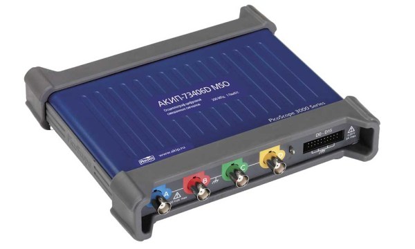

Серия USB осцилллографов смешанных сигналов АКИП-73000D MSO* (анонс – осень 2014 г.) пополнилась двумя новыми моделями под троговой маркой АКИП: 73203D MSO (2 кан) и 73403D MSO (4 кан) с полосой пропускания 50 МГц, а в осциллографах АКИП-73204D MSO (2 кан) и АКИП-73404D MSO (4 кан) по сравнению с предыдущими моделями увеличенена полоса пропускания с 60 МГц до 70 МГц.
АКИП-73000D MSO
На базе серии 73000D MSO была разарботана новая подсерия, имеющая только аналоговые осциллографические каналы (2 или 4 кан). В этих моделях разъем гнезда для подключения логического пробника отсуствует. Вместо него на переднюю панель перенесен BNC выход генератора, а также добавлен полезный для многих измерительных приложений вход внешней синхронизации (Ext). С учетом таких измененй новая подгруппа получила наименование АКИП-73000D (без инд. «MSO»). В неё вошло 8 моделей, с максимальной частотой дискретизации 1 ГГц (в режиме объединения каналов). При работе с всех 4-х аналоговых каналов дискретзация составит 250 МГц/ на кан. Серия включает четыре номинала полосы пропускания: 50, 70, 100 и 200 МГц, в зависимости от модели. Максимальная длинна памяти до 512 МБ.
