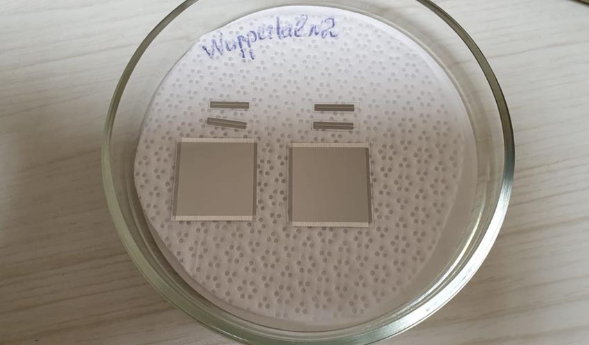

Многоэлементные сенсоры на основе арсенида галлия, компенсированного хромом
Многоэлементные сенсоры на основе арсенида галлия, компенсированного хромом.
«Арсенид-галлиевые сенсоры имеют значительные преимущества по сравнению с сенсорами на кремнии: обладают более высокой чувствительностью к рентгеновскому излучению и радиационной стойкостью при комнатных температурах. Что касается сапфировых сенсоров – в настоящее время в мире отсутствует их физическая модель, с помощью которой можно адекватно моделировать их чувствительность и амплитудный спектр при воздействии потоков высокоэнергетических квантов и заряженных частиц», – объясняет научный сотрудник лаборатории детекторов ионизирующего излучения Центра исследований и разработок «Перспективные технологии в микроэлектронике» Андрей Зарубин.
На первом этапе ученые ТГУ оптимизировали и определили расчетные характеристики многоэлементных HR GaAs:Cr сенсоров и микрополосковых сапфировых сенсоров. Кроме того, они разработали методику неразрушающего картирования фоточувствительности по пластине монокристаллического сапфира и составили перечень критериев оценки перспективности использования сапфировых сенсоров для регистрации высокоэнергетических квантов и заряженных частиц.
Микрополосковые сенсоры на основе монокристаллического сапфира
Микрополосковые сенсоры на основе монокристаллического сапфира.
