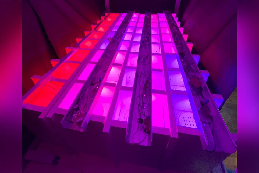

«Мы разработали светодиодную фитолампу, для которой возможно подобрать параметры для автоматической обработки различных типов растений. Например, огромное влияние на рост и развитие тепличных растений оказывают длина волны и интенсивность излучения, плотность потока. Варьируя режимы излучения, а также типы источников досветки, можно добиться максимального раскрытия генетического потенциала сельскохозяйственных культур и улучшения необходимых параметров их развития (всхожесть, выход сухой массы, вкусовые характеристики и т.д.)», – рассказывает аспирант кафедры фотоники СПбГЭТУ «ЛЭТИ» Мария Романович.
Научная группа работала по двум основным направлениям. Во-первых, было проведено проектирование и создание фитолампы с перестраиваемыми режимами излучения. Благодаря удобному интерфейсу, такое устройство позволяет точно настроить параметры освещения растений и выполнить досветку или полную замену источника света для конкретной культуры. В дальнейшем специальное программное обеспечение позволит автоматизировать этот процесс. Устройство также включает в себя светодиоды дальнего красного и ультрафиолетового диапазонов, излучение которых влияет на окраску, аромат и вкусовые качества выращиваемой культуры. Помимо этого, разработанный фитоизлучатель способен распознавать появление человека в зоне работы устройства и перестраивать освещение таким образом, чтобы обеспечить безопасность для глаз.
