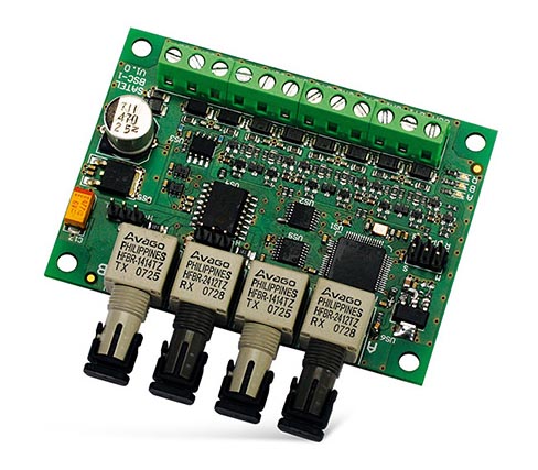

Компания Satel выпустила конвертеры INT-FI для преобразования данных с шин ПКП охранной сигнализации INTEGRA или магистрали RS-485 системы контроля доступа ACCO и их передачи по оптоволоконным кабелям. Конвертеры оснащены 4-мя разъемами для подключения двух пар оптоволокна приема/передачи, клеммами для подключения 3 шин системы охранной сигнализации (1 клавиатура и 2 модуля расширения) и одной магистрали RS-485, и могут передавать данные при расстоянии между ПКП и устройствами системы до 4 км. Кроме того, оптоволоконные конвертеры отличаются высокой устойчивостью к помехам, совместимы с многомодовым оптоволокном и позволяют обновлять внутреннее ПО с компьютера.
Satel - модуль преобразования сигналов INT-FI
Для передачи на большие расстояния управляющих сигналов и данных между элементами системы охранной сигнализации конвертер INT-FI позволяет применять многомодовые оптоволоконные кабели диаметром 50/125 мкм или 62.5/125 мкм, для подключения которых имеется 4 разъема типа S/T. Из них два оптоволоконных разъема, обозначаемые на устройстве литерой «А», являются первичными, а два других «В» – расширяющими, роль которых зависит от способа подключения к конвертеру устройств охранной сигнализации и от конфигурации системы в целом. К интерфейсам «А» и «В» подключается пара оптоволоконных кабелей, работающих, соответственно, на прием и передачу сигнала.
Возможны 4 режима работы и конфигурации конвертера: режим Master, когда INT-FI подключен непосредственно к ПКП системы охранной сигнализации; конфигурация Slave – INT-FI соединяет клавиатуры и модули расширения; подключение преобразователя к магистрали RS-485 системы контроля и управления доступом Satel ACCO; а также тестовый режим работы. Конфигурирование конвертера осуществляется с помощью перемычек на соответствующих штырьках на плате электроники устройства. При этом дальность связи между конвертером и подключенным к нему оборудованием охранной сигнализации может составлять до 100 м, а между двумя конвертерами – 2 км.
Увеличить расстояние между ПКП и модулями системы сигнализации до 4 км позволяет каскадное соединение в цепь 3 единиц INT-FI, которое обеспечивает дополнительную гибкость настройки всей системы охранной сигнализации. При необходимости прокладки оптоволокна в двух разных направлениях от ПКП сигнализации 3 конвертера соединяются по типу «звезда». В этом случае обе пары оптоволокна передают сигналы на/от ПКП INTEGRA, но каждая из них от/до разных охранных комплектов «клавиатура + модуль расширения». Независимо от топологии связи, питание конвертера, подключенного к ПКП, осуществляется от платы контроллера, а для INT-FI, обслуживающих периферийное оборудование, необходим независимый источник питания.
Определить конфигурацию конвертера в работающей системе сигнализации позволяют 3 диагностических светодиода A, B, и R. В режиме Master активен светодиод А, в режиме Slave – светодиод В, а в случае подключения к магистрали RS-485 – светодиод R. Для проверки работоспособности INT-FI оператор может включить тестовый режим (мигающий R-диод), в котором светодиоды А и В индицируют подключение и корректность работы устройств системы охранной сигнализации, выведенных на интерфейсы «А» и «В», соответственно. Если светодиоды горят постоянно, то передача данных в охранной системе осуществляется корректно, мигают – приняты ошибочные данные, а отсутствие индикации говорит о повреждении или разрыве линии связи.
