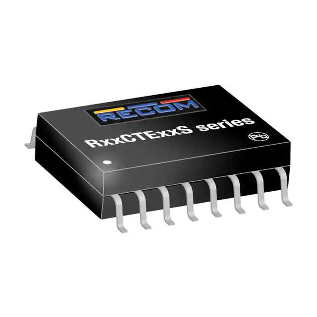

Новые модели в серии бюджетных DC/DC-преобразователей RECOM в корпусе SOIC-16 мощностью 1 и 0.5 Вт
Recom R05CTE05S R05C05TE05S
В линейке DC/DC-преобразователей RххCTE производства RECOM в корпусе SOIC-16 появились новые более производительные модели по невысокой цене. Данные преобразователи обладают следующими характеристиками:
  • входное напряжение 5 В (4.5…5.5 В);
  • выходное напряжение 5 В;
  • мощность на выходе 0.5 Вт (R05C05TE05S) или 1 Вт (R05CTE05S).
R05CTE05S
Выбираем схему BMS для заряда литий-железофосфатных (LiFePO4) аккумуляторов
При производстве DC/DC-преобразователей RECOM используется технология изолированного трансформатора, что обеспечивает высокую надежность при работе в устройствах с высокими требованиями.
В спецификации представлены параметры стабилизации по нагрузке и входному напряжению во всем диапазоне температур. Важно отметить способность данных преобразователей работать без нагрузки, что подходит для устройств, имеющих режим ожидания.
В базовом исполнении прочность изоляции составляет 3 кВ DC/1 мин, в то время как расстояние «вход/выход» по воздуху и поверхности, или так называемый путь тока утечки, превышает 8 мм. Преобразователи способны работать при температуре -40…125°C со снижением характеристик, при этом проходная емкость изоляции составляет всего 7 пФ. Они прекрасно подходят для применения в устройствах с высокими требованиями надежности, так как защищены от короткого замыкания, пониженного напряжения на входе, перегрузки и перегрева.
Устройства характеризуются низким уровнем электромагнитных излучений и опережают по этому параметру даже более дорогие аналоги от других производителей.
Особое внимание заслуживает и корпус SOIC-16. Благодаря небольшим размерам по плате, составляющим 10.35×7.5 мм, и высоте 2.5 мм новые преобразователи являются прекрасным вариантом для компактных разработок. Для обеспечения выбора мощности 0.5/1 Вт разработчики RECOM предусмотрели совместимость по выводам pin-2-pin. Кроме того, устройства частично совместимы по выводам с преобразователем DC/DC RECOM R05CT05S со входом on/off, который отличается более высокой производительностью и усиленной изоляцией.
